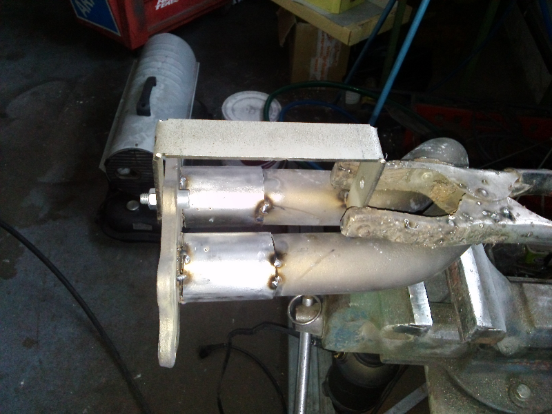

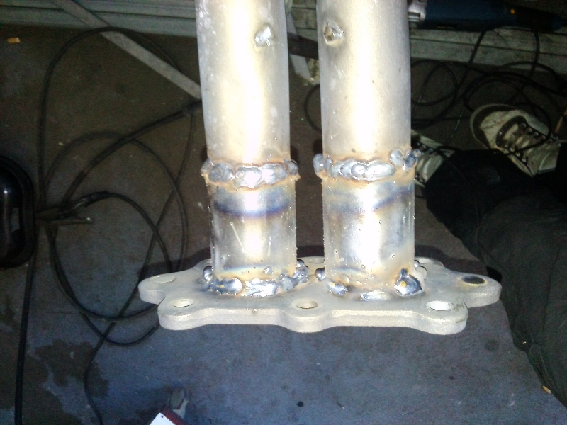

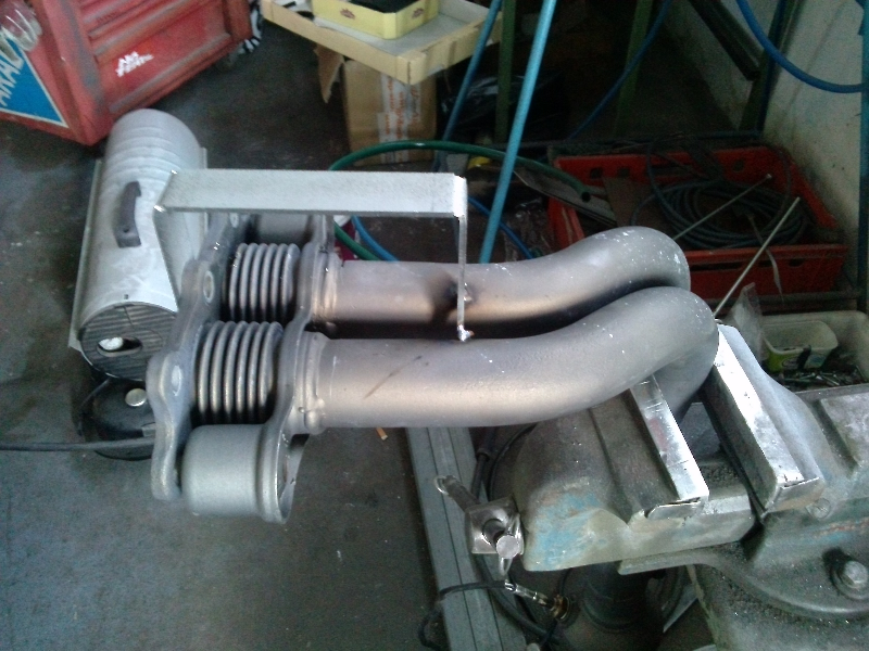

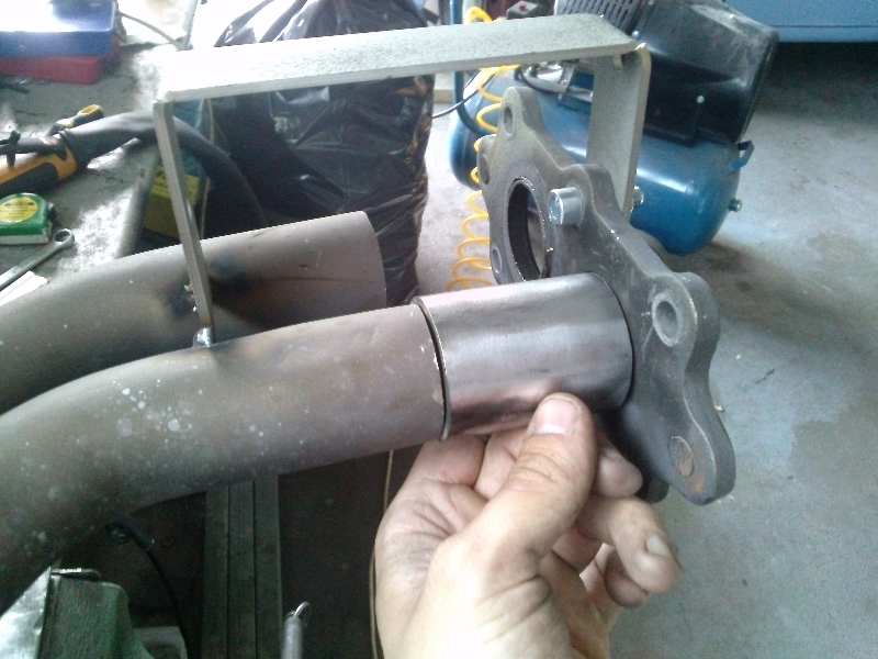

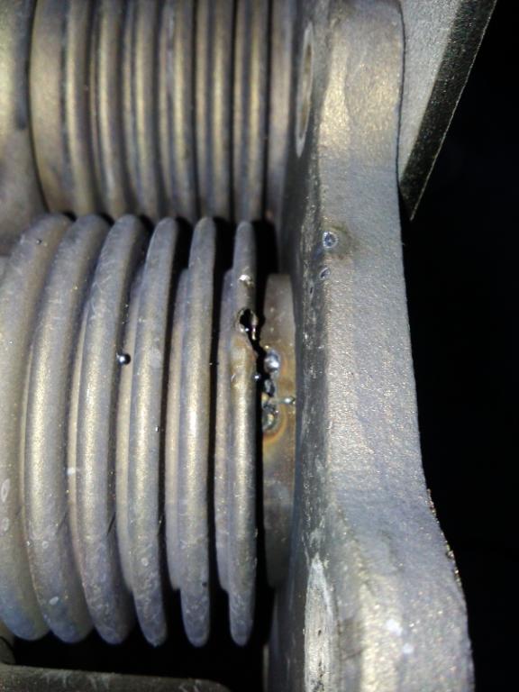

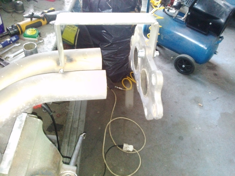

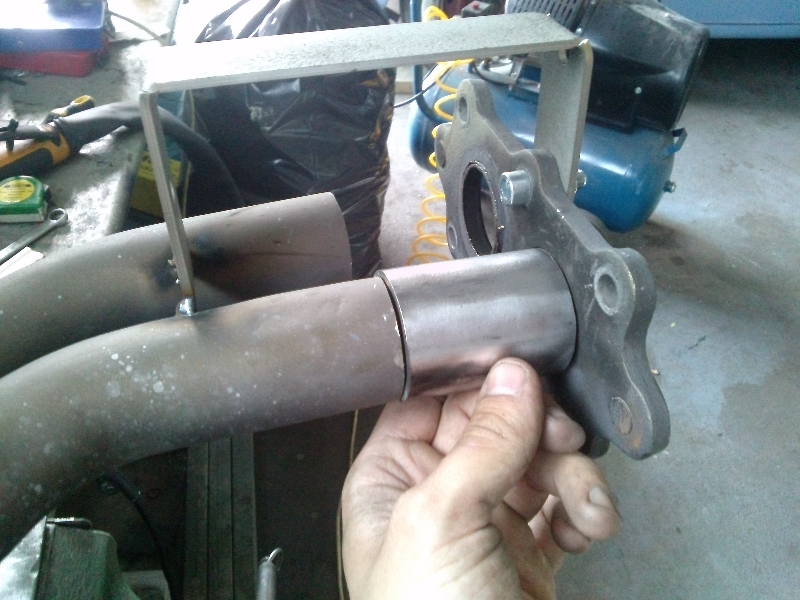

Nein das war schon Serie, hier mal ei. Paar Fotos

warum kaufst du kein Flexrohr zum einschweißen?
http://www.hild-tuning.de/auspuff-flexrohre/
Da war ich aber noch so mit gefahren und hätte das gelich ordentlich gemacht.
Gruß Chirstian
Gruß Chirstian

Ja, wär mir auch lieber gewesen,
Aber ich muss nächsten Dienstag zum TÜV und das wird sonst zu knapp bis das da ist.
