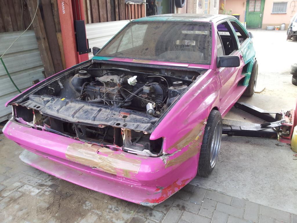

Hallo ich wollt hier auch mal mein rocco projekt vorstellen.

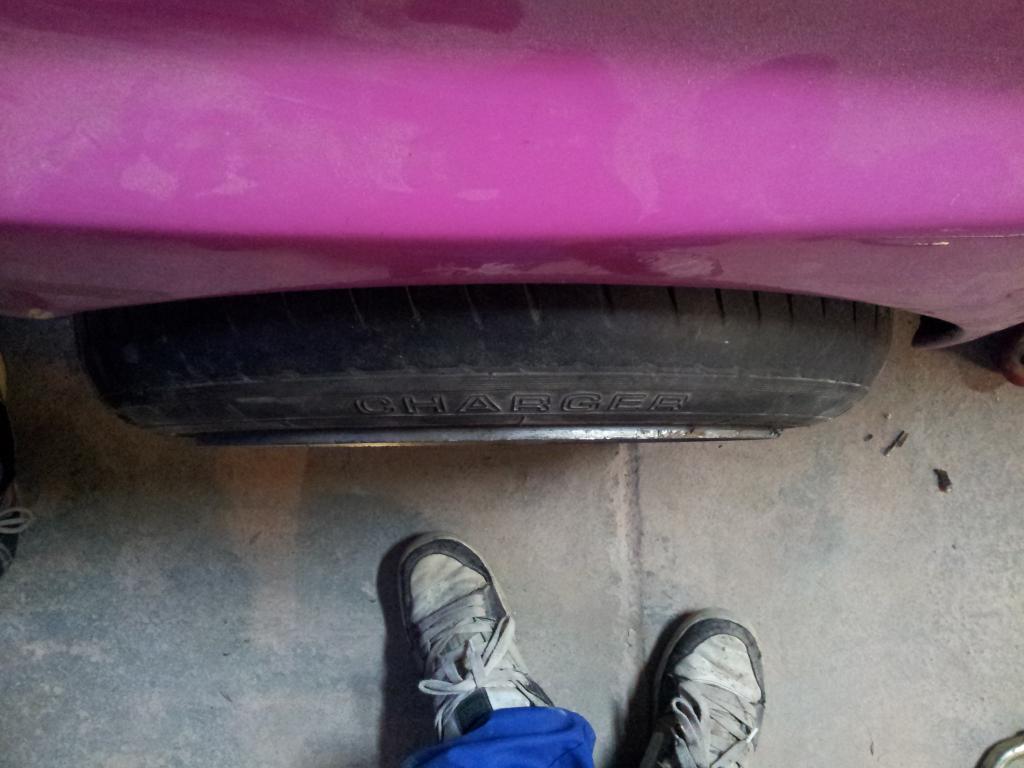

Ich hab letztes jahr im april bei einem bekannten auktionshaus aus zufall ein rocco entdeckt der ein wenig anders aussah als die roccos die ich kannte und fand den echt genial. Der zustand war zwar nich das gelbe vom ei aber ich dachte wir kriegen das schon hin. Ich hab ihn dann auch für 500 euronen ersteigt und ihm anfang mai abgeholt. Dazu hab ich gleich noch ein satz passende felgen dazu erworben die ich mir eh zulegen wollte. Als er bei mit zuhause stand hab ich gleichmal die felgen probe montiert und gesehn das es doch ein wenig mehr arbeit gibt. hier erstmal ein paar bilder.

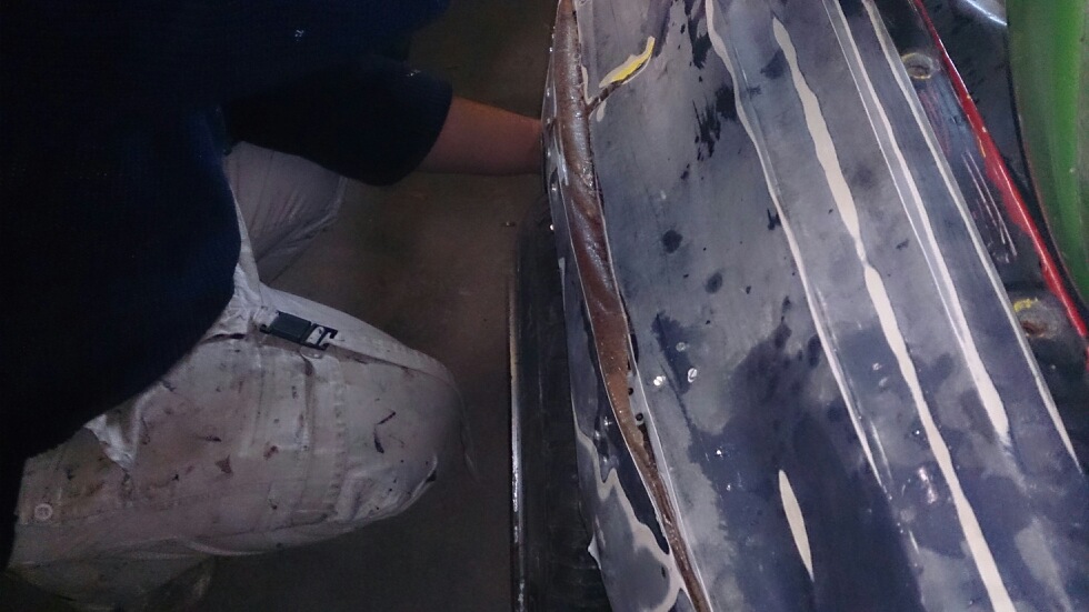

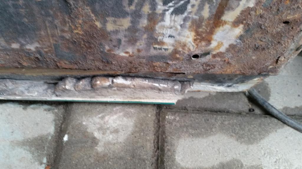

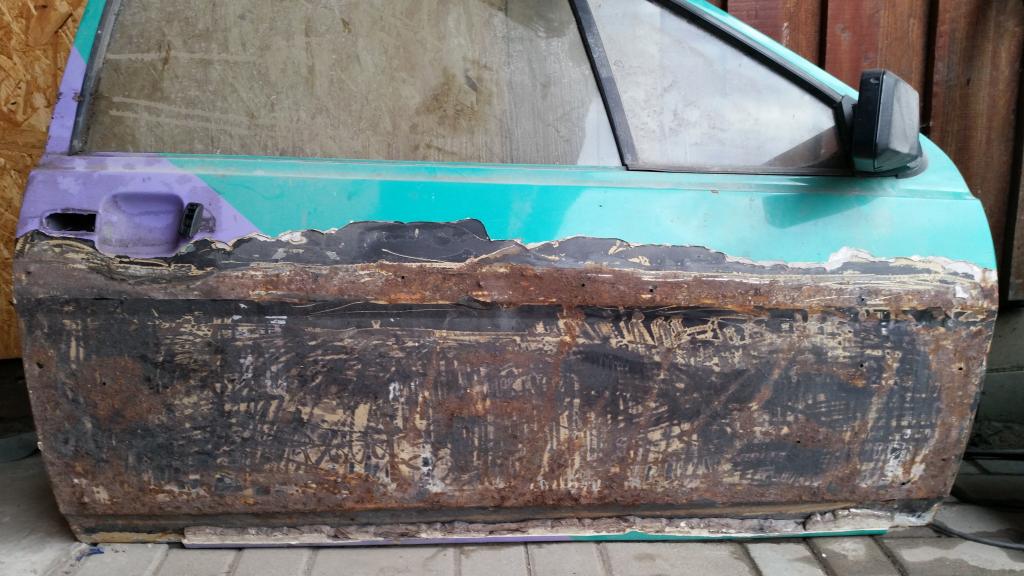

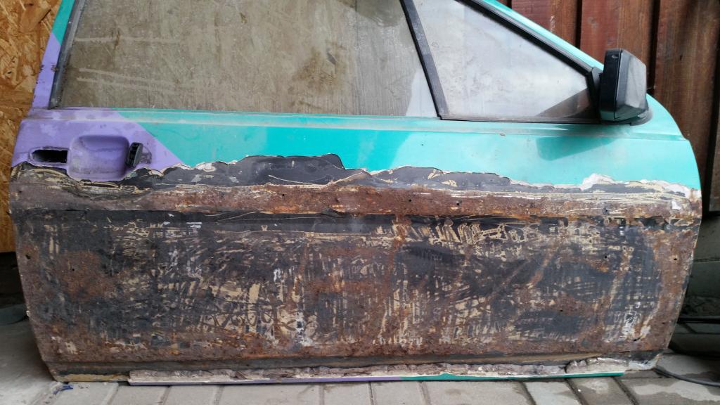

So weiter gehts. Als nächstes haben wir uns an die arbeit gemacht die ganzen gfk teile relativ heile abzubekommen. Was auch ganz gut ging aber was da drunter zum vorschein kam war blankes blech und ein bisschen rost. Leider hab ich davon keine bilder gemacht aber ich hab noch eine tür die es ganz gut zeigt wie es an einigen stellen am rocco aussah. Die türen und die heckklappe waren nicht mehr zu gebrauchen die motorhaube hat erstanlicher weise nur eine große delle. Vom innenraum war nicht mehr viel da lediglich ein amaturenbrett, der vordere teppich und ein sportlenkrad von vw. Im motorraum sah es ähnlich aus nur ein dx motor und ein getriebe waren drin. Hier erstmal ein paar weitere bilder

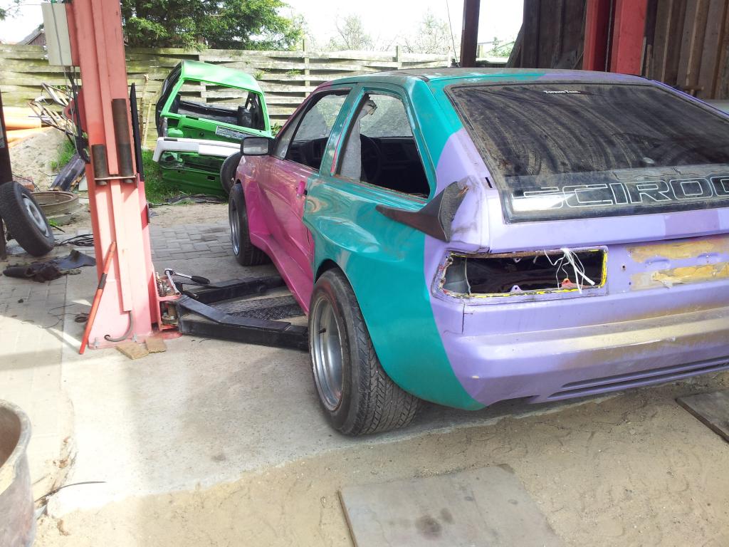

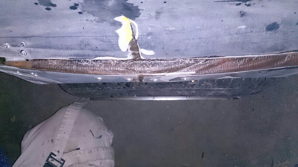

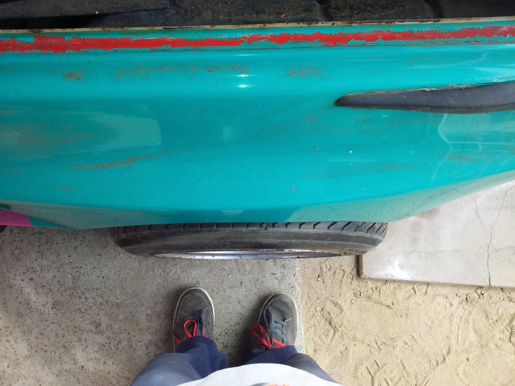

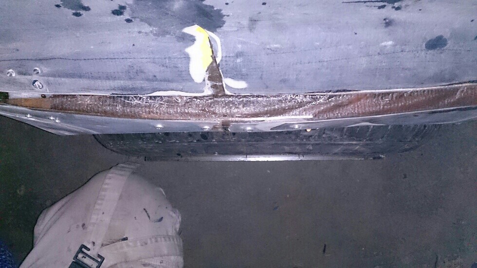

Hallo thorsten ja das musste damals woll alles schnell gehen. Für die lufteinlässe hinten wurde einfach die seitenwand rausgeschnitten und mit isolierwolle ausgestopft, der lack wurde komplett runter geschliffen so das es natürlich richtig gut rosten kann
aber die teile ansich wurden noch grob übergeschliffen und den lackiert.

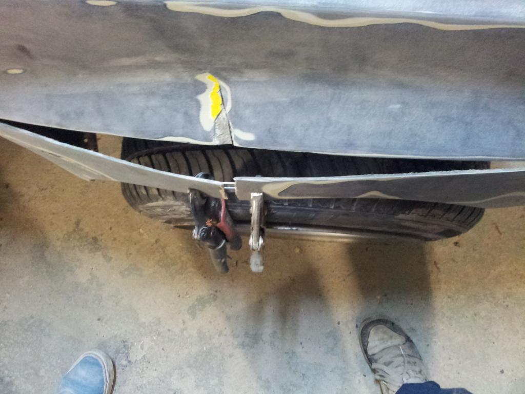

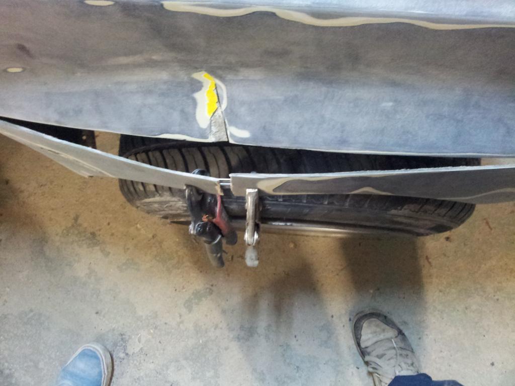

die kotflügel vorne werden noch einwenig verbreitert. Eine seite haben wir schon um 2 cm verbreitert und hinten könnte es sogar fast tüvig sein.

so haben wir es verbreiter muss nur noch die schräge wieder angepasst werden damit es zum hinteren radlauf passt.

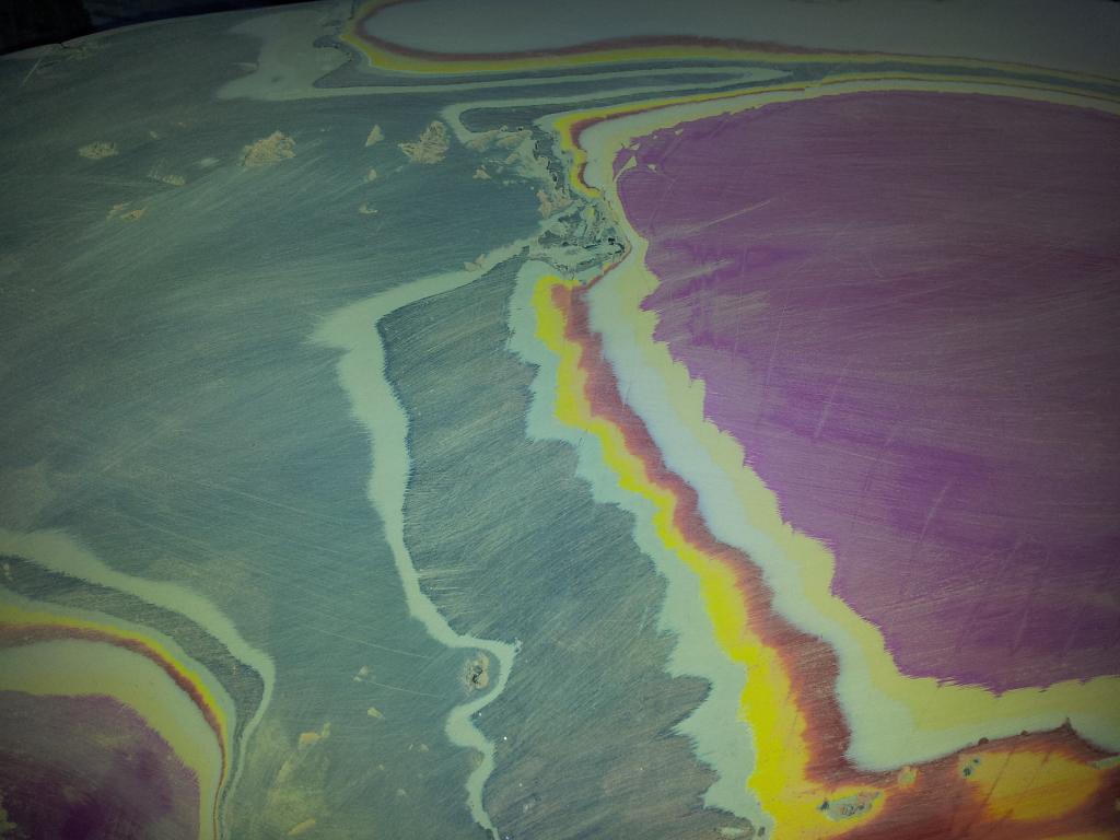

Ok den werd ich mal ein bisschen weiter berichten. Seitenwände waren so gut wie nicht mehr vorhanden, die haben einfach platz gemacht für die lufteinlässe und den verklebt und verspachtelt. Er wurde auch mehrmals lackiert zu erst war er dukelblau mit blauen flakes danach gelb denn rot und zum schluss pink lila grün. Wenn man die füller und spachtelschichten mit berechnet waren es an manchen stellen 14 schichten aber es einfach scheiße verarbeitet an an einigen stellen konnte ich es so abziehen an anderen war der lack schon abgeplatzt. Vom zustand war die vordere stoßstange am schlimmsten, mehrere male gebrochen und schlecht repariert. Ich denke einer der vorbesitzer ist mal gegen ein straßenschilt gefahren den da wo die stoßstange gerissen war war auch eine riesen beule in der motorhaube und die stoßstange war nur noch mit paketklebeband fest. Hier noch ein bild von den lackschichten
