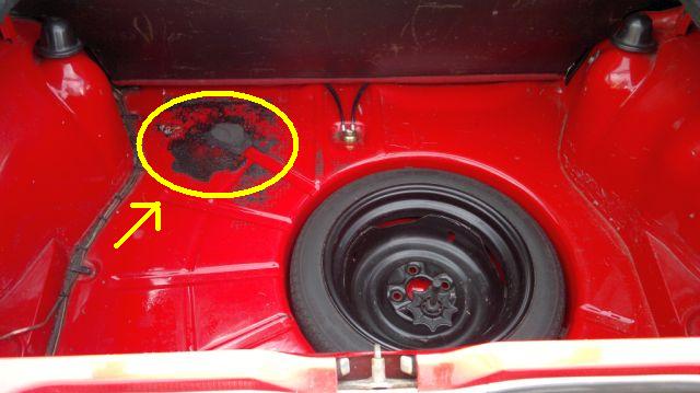

Ich wollte heute meinen Kofferraum aussaugen.
Als ich die Kofferraummatte rausgenommen hatte , sehe ich das sich die
untere Gummibeschichtung der Matte langsam zersetzt. Wie so eine Teerpaste.
Hier mal ein Foto:
Erst dachte ich das mir der Reservekanister ausgelaufen ist und das Benzin die Matte
zersetzt hat. Jetzt habe ich aber gemerkt das es genau an dieser Stelle sehr warm wird.
Kann mir jemand sagen was das sein kann ?

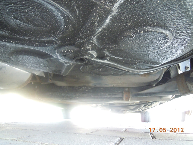

Guck mal an die unterseite von wagen wie dicht die auspuff nehe die bodenblech ist.
Vielleicht ist da etwas nicht in ordnung mit auspuff und zu nahe an boden.

Den gleichen Effekt hat man auch, wenn der Endtopf nach oben undicht ist und die Abgase gegen den Unterboden bläst.

Ist doch normal daß der da warm wird? Mein PL ist da immer recht warm, trotz Hitzeschutzblech. Und der Auspuff ist dicht.

Warm ist er schon, so warm aber normalerweise nicht. Eventuell war aber der Auspuff mal undicht und es ist richtig heiß geworden. Sauber machen und gut müssts sein...

Ioch meinte das Hitzeschutzblech beim Achsbogen. Da wo der ESD sitzt wird der Boden ja generell recht warm.

Ich hab über meinem ESD ein Hitzeblech reingebaut, also das wirkt wahre Wunder.
Hab ich eingebaut wegen der großen Wanne vom Einser und wegen des Gastanks darin.
Ist im Prinzip nur ein dünnes Aluminiumblech das an der Ersatzradwanne und am Rahmen
über den ESD gespannt/geschraubt ist.
Geht seitlich an der Ersatzradwanne runter bis zum tiefsten Punkt der Wanne.
Hab kein Isoliermaterial dahinter.
Das Kofferraumblech heitzt sich aber wesentlich wehniger auf als ohne.

Der Endtopf ist vor 5 Jahren neu rein gekommen.
Kann natürlich sein das er langsam undicht wird. Ich habe gerade mal unters Auto geschaut und soweit ich das sehen konnte
war der Auspuff rostfrei. Ich konnte jetzt aber nicht sehen wie er an der Oberseite aussieht. Wenn Ihr sagt das an dieser Stelle
nur der Auspuff ist kann es ja eigentlich nichts anderes sein. Dann sollte ich mich wohl nach einen neuen Endtopf umsehen.
Danke für Eure Hilfe !
