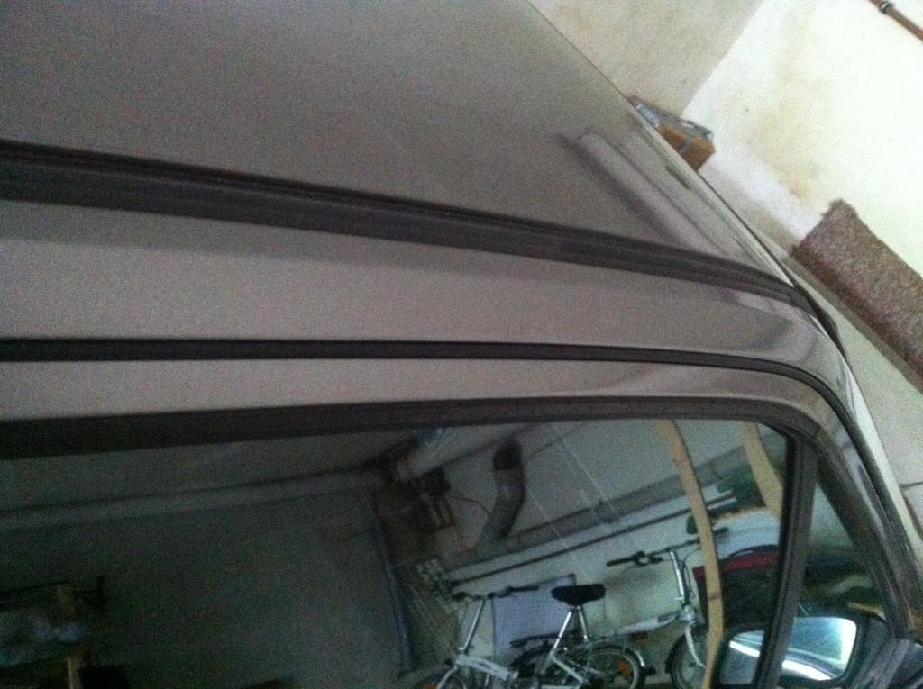

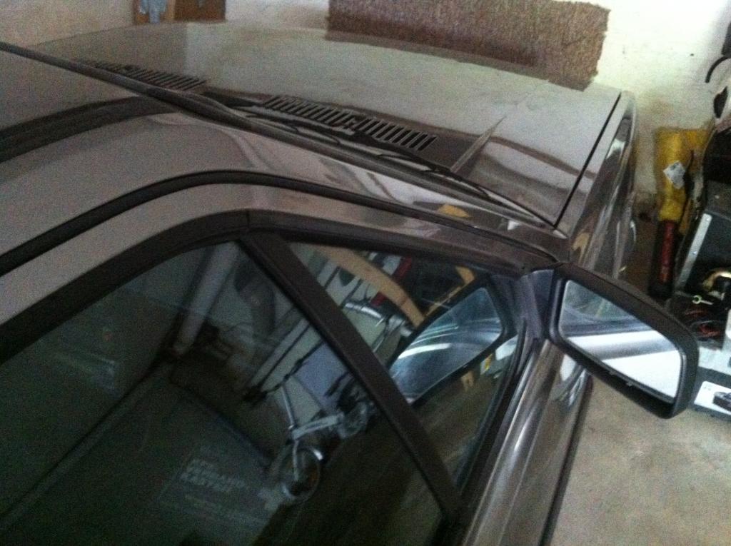

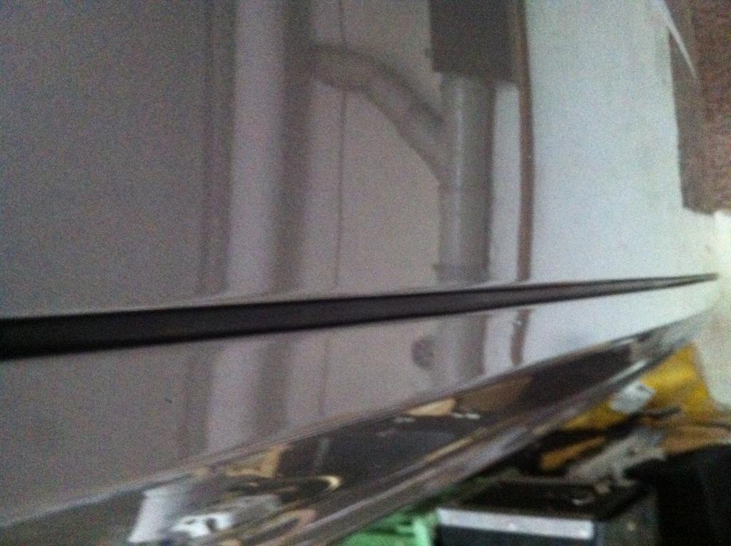

Hier mal die versprochenen Bilder, zwar nur in Handyqualität aber ich denke man erkennt ganz gut wie die Dichtung aussieht.
Das eine Bild zeigt die Dichtung an der Motorhaube.
Bin ja mal gespannt was das Berner Band kostet, dauert wohl ca. 2 Tage bis man die Preise sehen kann, die Katze im Sack möchte ich ungern kaufen. Aber da der Scirocco eh heute mittag für ne Woche in die Werkstatt geht für ein paar kleine Restarbeiten die letzte Saison nicht mehr ganz fertig wurden ist das halb so wild.

Sieht gut aus. Würde mich interessieren ob's dann auch was bringt oder halt nur "gefühlt" leiser macht ;-)
