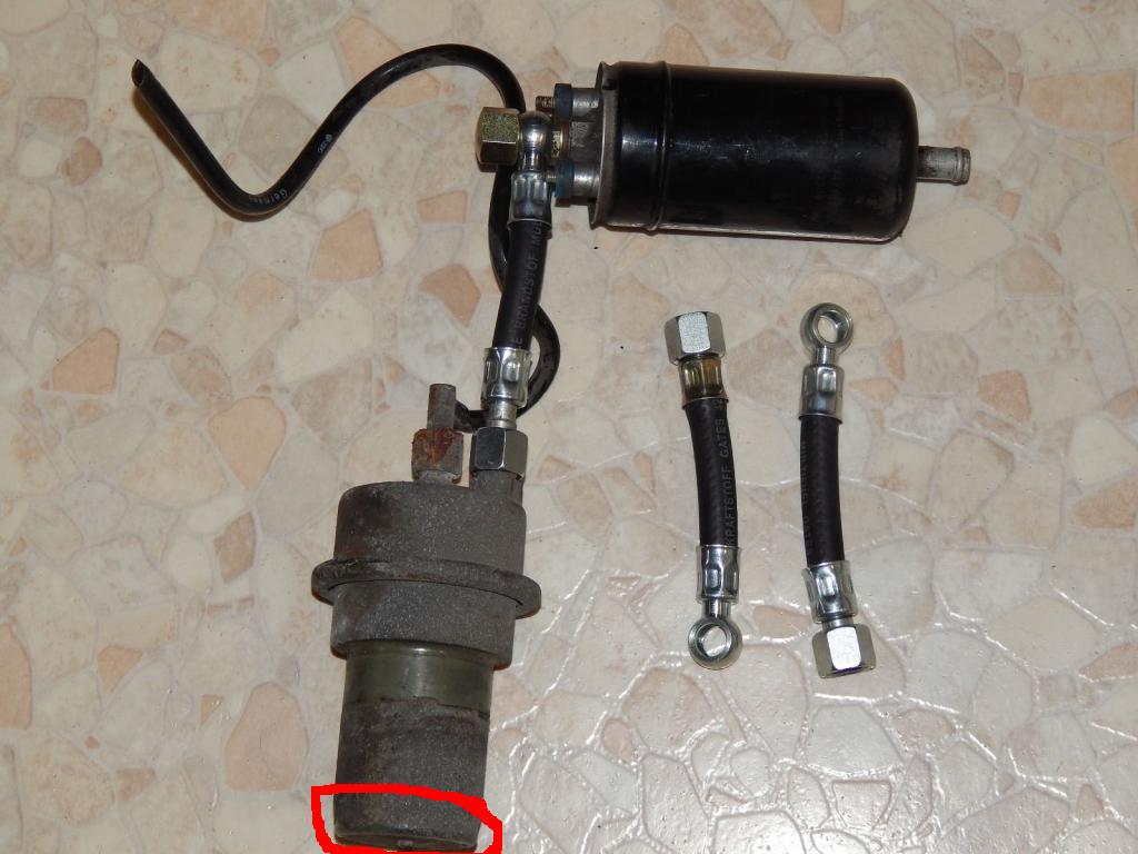

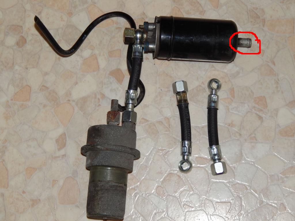

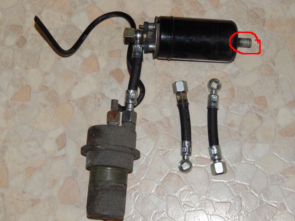

ich hab mich nochmal unter das Auto gelegt und mir nochmal n Überblick verschafft.
Es handelt sich um folgendes Teil (habe es mal in Meiki's Grafik markiert, hoffe das ist okay).
Es scheint so als ob es komplett fehlen würde, dort ist dann der Benzin ausgelaufen und das habe ich dann abgedichtet. Kann mir jemand sagen für was dieses Ventilartige Teil ist? Für Druckablass oder was? Und dann muss ich wohl die komplette Benzinpumpe austauschen nehme ich an?
Danke schonmal!
Kleiner Edit:
Ich bin schon wieder verunsichert, habe mir das Foto nochmal ganz genau angeschaut und es könnte auch das andere Teil sein
das sieht mehr danach aus, das dann die "Schraube" locker war und dort der Benzin rausgelaufen ist. Passt auch von der Farbe besser, das Teil war ebenfalls unlackiert oder sonstiges und wie gesagt direkt unter dem Tank.
Tut mir leid für die schlechte Auskünfte die ich geben kann, hab leider nur 2 Rampen zum drauf fahren und der Platz reicht gerade zum drunter krabbeln und nicht gerade zum freien Arbeiten.
Danke schonmal!
Kleiner Edit:
wazzup
- Beiträge: 944
AW: Unter dem Tank lief Benzin aus
mach doch mal ein Foto wie es unter deinem Auto aussieht, das würde helfen.
