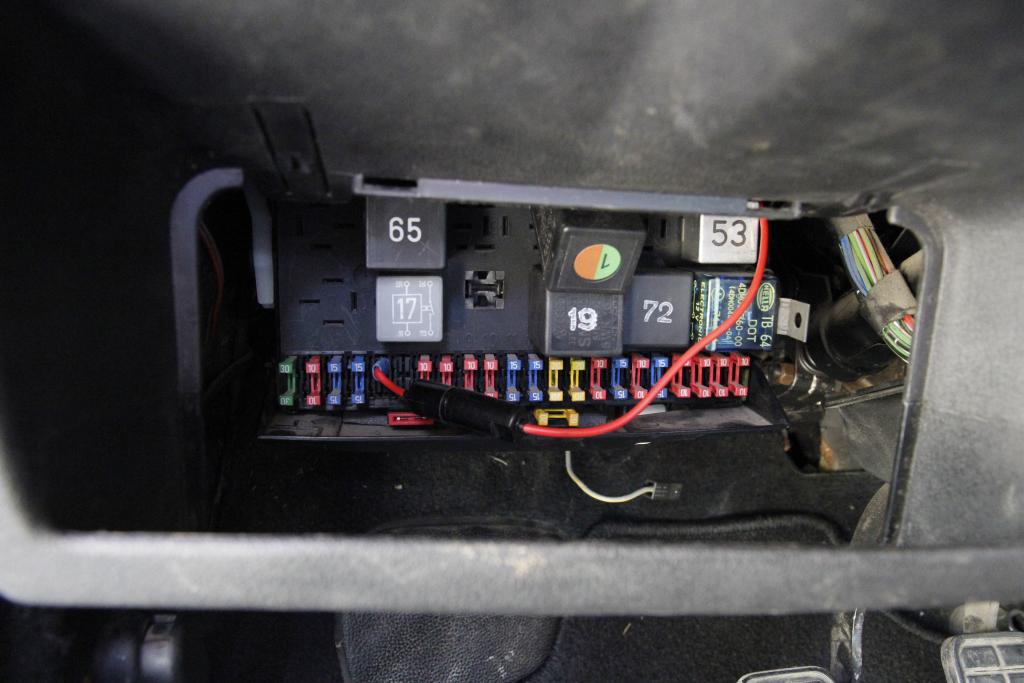

Ich fahr' den GX im Golf 2 (sehr ähnlich dem JH) mit Taktventil.
Die Lambdasonde ist abgesteckt, also sollte eine konstante Spannung anliegen.
Manchmal beim Starten surrt das Ventil nicht und er springt sehr schlecht an. Dann klackt es aus dem Sicherungskasten und er läuft wieder normal.
Hat jemand ne Idee woher das kommen kann?
-> Relais defekt?
bzw. so genau steckt das eig?
hab mal ein Bild vom meinem Sicherungskasten gemacht, wäre hilfreich wenn das jemand zeigen könnte.

Sieht ja lustig aus bei dir
das was da so Schräg runterhängt, das wird wohl normal oben drauf sein, da hab ich das für den Motor (ABF)

naja, da die ZE im Rocco nicht ein extra Relais für den Motor vorgesehen hatte war das oben drauf
wenn deiner also ein Relais hat, die ZE vom Rocco, dann würd ich sagen muss es das oben sein
das Relais bekommt aber auch wo den Befehl her zu arbeiten, also nur das zu tauschen kann umsonst sein

Das TaktVENTIL sitzt im Motorraum und das hat ein GX so einfach nicht, eben weil es eine KE-Jetronic ist. ;-)
Im Innenraum befindet sich allerdings freilich das StromversorgungsRELAIS für die ECU. ;-)

Also mein GX hat ganz genauso wie der JH auch eine KA!-Jetronic mit allem was dazugehört (Taktventil, Warmlaufregler..)
Ich versuch mein Problem nochmal zu beschrieben:
Oft muss ich beim Starten ewig orgeln biss er dann endlich anspringt.
Läuft er dann, kann es vorkommen, dass er nur auf 300-500U/min dahinschaukelt. In diesem Moment surrt das Taktventil nicht, da vermutlich keine Spannung anliegt.gibt man ein bisschen Gas (oder manchmal auch ganz von alleine) dann klackt es im Sicherungskasten (besagtes Relais) und die Drehzahl ist wieder bei 800U/min.
Die Frage ist jetzt, woher das Relais seine 'Informationen' bezieht, wann es schalten soll, bzw. wann nicht?
