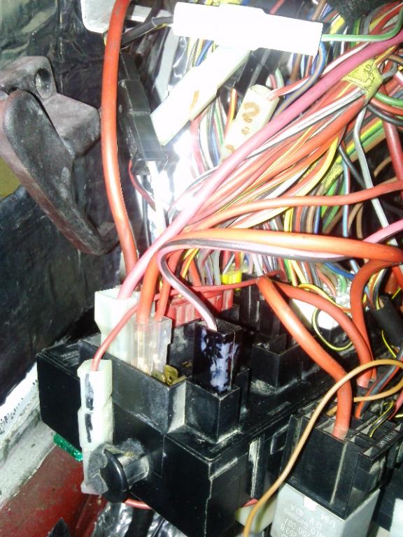

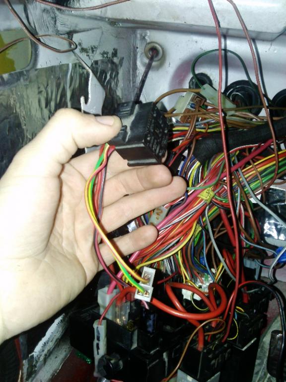

Hallo.
Bin gerade am zusammen stöpseln meiner Elektrik.
Hab da an der ZE einen extra Relais Stellplatz wo ich nicht weiß wofür der ist.
Ist nämlich auch kein Relais drauf.
Spule plus steckt an der ZE steckplatz N
Ist ein einzelner breiter schwarzer flachstecker
Der auch nirgends anders hin passt.
Geschaltet werden wohl 2 Kontakte
Geht auf einen 2pol stecker.
Kabelfarben Grün/gelb und Rot/gelb.
Wüsste aber nicht wo ich den drauf stecken könnte, hab da kein Gegenstück.
Hab noch 2 Bilder im Anhang.
Mfg Philipp

AW: wofür is dieser Relais steckplatz ZE
Das liegt vlt. an solchen etwas kryptischen Beschreibungen. Das habe ich mehrfach gelesen und weiß nicht so recht, was du damit meinst.87er scala hat geschrieben: Spule plus steckt an der ZE steckplatz N
Schaltplan hast du zu dem Auto ? Je nach SA hat es verschiedene Zusatzrelais oben über der eigentlichen ZE. Leitungsfarben suchen macht aber wirklich keinen Spass.

Damit meine ich den Kontakt der das Relais schaltet.
Geht von der ZE steckplatz N an das Relais an den Plus Kontakt der Spule.
Der Kontakt wird in der Elektrotechnik am Schütz zum Beispiel A1 genannt.
Keine Ahnung ob das beim KFZ auch so ist.
Mfg Philipp

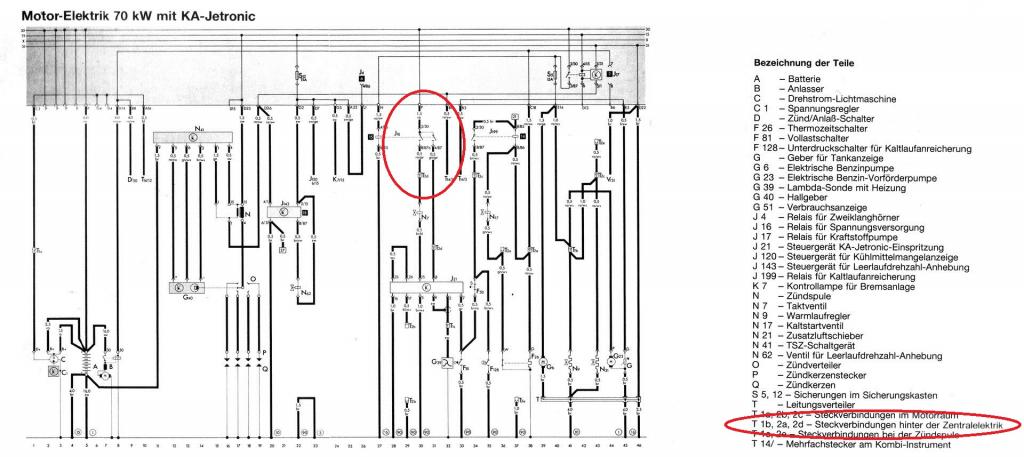

Den kannst Du so baumeln lassen... Ist laut Stromlaufplan halt nen Stecker, der hinter der ZE "rumbaumelt"... Steht nicht bei wofür Du den nutzen könntest...
- 87er scala
- Beiträge: 928
- Wohnort: Wien
Hmm dann ist das Relais ja für gar nix gut?
Wo hast du denn den Plan her?
Im JHIMS ist vom Amaturenbrett un ZE ja nichts drin.

Hab da im Net was gefunden.
Ich kopier das mal hier rein.
Belegung der Mehrfachstecker auf der Rückseite
A - Schalttafelleitungsstrang, 28-fach (blau)
B - Schalttafelleitungsstrang,
28-fach (rot)
C - Leitungsstrang Motorraum links,
22-fach (gelb)
D - Leitungsstrang Motorraum rechts, 28-fach ( weiß)
E - Leitungsstrang hinten,18-fach (schwarz)
G - Einzelstecker
H - Leitungsstrang Klimaanlage, 6-fach (braun)
K - Leitungsstrang Sicherheitsgurtwarnsystem, 5-fach (braun)
L - Anschlüsse Doppeltonhorn, 4-fach (grau)
M - Abgriff für Lichschalter Klemme 56 und Schalter für Handabblendung und Lichthupe Klemme 56b, 2-fach (schwarz) N - Abgriff für Einzelsicherung (Heizwiderstand für Ansaugrohrvorwärmung)
P - Einzelstecker Klemme 30 R - Stromversorgung Steuergeräte, 2-fach (grün)

Ahh hab ja damals von JH auf PL umgebaut, deshalb baumelt das bei mir noch herum.
Braucht man beim PL anscheinend nicht, fliegt morgen raus.
Danke
