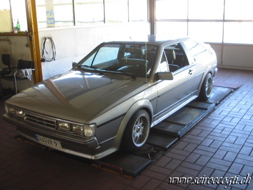

Damit es mit 14 Zoll und schmalen Reifen (195-45, 225-40) gescheit aussieht, muss man fast schon ein gepfeffertes KW oder ein Spezial-H&R kaufen vom Alois z.B., was bis 100+ mm runter geht. Die "normalen" Gewinde gehen nach meiner Erfahrung heutzutage leider i.d.R. nicht mehr so tief runter. Mein KW1, was ich 2005 rum neu kaufte, ging noch schön tief runter. 2009 kaufte ich nochmal ein KW1 für den 1er Rocco, da war bei 70 oder 80 mm Ende
Anbei ein Bild vom Spochtcoupe damals. Wieviel mm das waren, weiss ich nicht. Optisch fast noch etwas zu hoch, aber die Antriebswelle war im Weg. Bodenfreiheit waren etwa 5-6 cm.
Sprich wenn es wirklich toll aussehen soll, muss man den Rahmen bearbeiten
