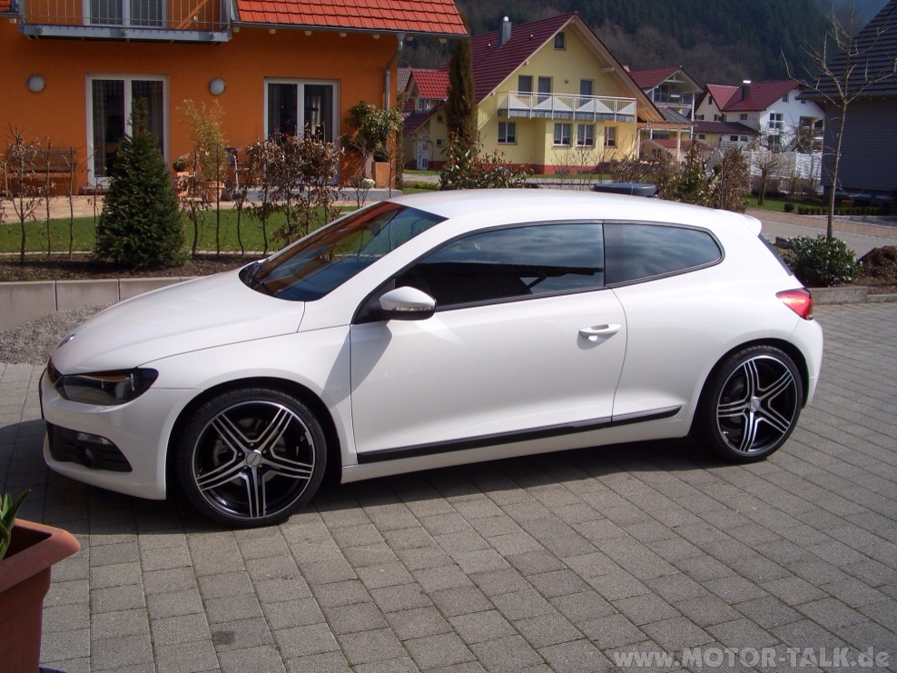

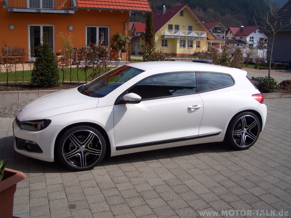

Hey zusammen,
also mein neuestes Projekt lautet Sommerfelgen.
Hatte bisher nur Winterreifen mit Felgen und brauch jetzt Sommerfelgen.
Bin bisher bei denen hängengeblieben:
Tomason TN5 18 Zoll
(Solche mit großen Speichen und innen schwarz sind so mein Fall)
http://www.reifenleader.de/alufelgen/to ... 9?car=8028
So meine Frage,
Ist des richtig das ich Reifen mit 225/40/R18 brauche?
Kenn mich ja null aus bei Reifengröße und sowas ;)
Glaube auch das da was mit ner Eintragung fällig wird, im Schein steht jetzt nur die VW 17 Zoll drin, vom Werk her.
Also, bin für jede Antwort dankbar!! ;)
