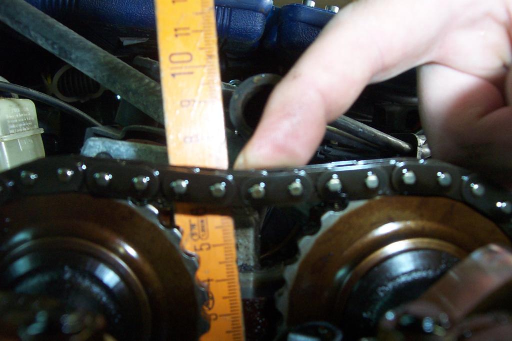

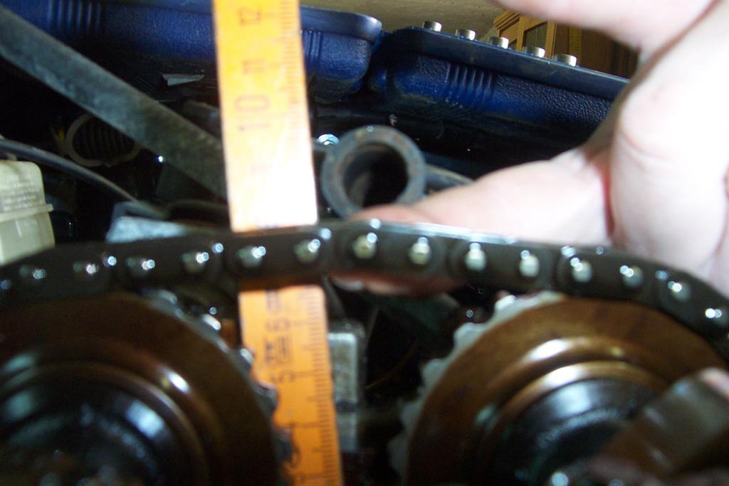

hab heut grad die Ventildeckeldichtung wechseln wollen, da wunderte mich die sehr lockere Kette zwischen den 2 Nocken
wieviel darf die rauf/runter? ist wohl so ein cm (Bilder anbei)
wenn verschlissen was tun?

Wenn verschlissen dann tauschen..... ja nur wann ist die Verschlissen
aber ich war schon fleissig im Netz, normal scheint da garkein Spiel zu sein, was ja Sinn hat
fand dazu aber auch nix in den Doku´s

Jede Kette längt sich mit der Zeit, zumal bei diesen Motoren auch kein Kettenspanner verbaut ist, der eine Längung ausgleichen könnte.
Wenn der Motor gesund ist und sonst keine Auffälligkeiten zeigt, würde ich die Kette erst einmal dort lassen, wo sie gerade ist.

Wenn man die Nockenwellen auf OT einschraubt, passiert da eigentlich nicht viel. Die Kette braucht etwas Durchhang, sie darf auch nicht völlig spielfrei laufen. Die einzige Quelle auf die Schnelle für ein Maß wäre das JHIMS, ob dort was zu den 16V steht. Gefühlt sind 10 mm viel, aber das muss nichts heissen.

Weil sie im Kalten etwas Luft braucht, um die Dehnung der Teile bei Betriebstemperatur auszugleichen. So zumindest ist das bei ähnlichen Konstruktionen, die auch ohne Spanner laufen, zB die Kette für den Antrieb meiner Ölpumpe, da ist ein Durchhang von was um 10 mm vorgeschrieben, weil die Kette eben erst unter Temperatur straff wird, logisch, der ganze Kram ringsum dehnt sich ja aus, und warum auch sonst noch. Nun ist das hier ja keine Ölpumpe, aber auch der Kopf wird unter Wärme länger, die Nockenwellen auch usw... also ein gewisser Durchhang darf im Kalten da schon vorhanden sein, oder ?Nordrocco hat geschrieben: Warum darf die Kette denn nicht spielfrei sein, wenn ich fragen darf?
Nur wie viel hier gut ist, gute Frage, gefühlt 1 bis 2 mm würde ich sagen, aber das ist geschätzt, reine Willkür, keine Garantie drauf und schon gar nicht irgendwie begründet. Nicht das wieder einer kommt und jammert, dass das nicht stimmt, ja das kann sein, das ist nicht in Stein gehauen.
