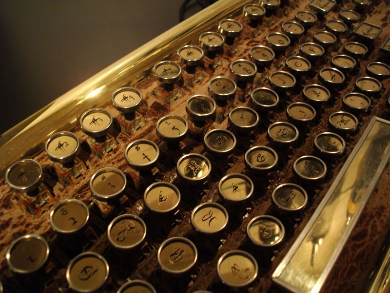

. Aber die Lautsprecher,
In die Richtung würde es bei mir gehen, wenn ich die Sache mal in Angriff nehme:
Noch ein paar Sichtfenster rein, und etwas Beleuchtung.
