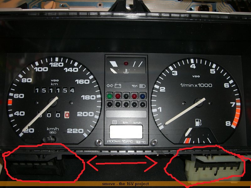

Habe hier etwas gefunden .. http://www.ebay.de/itm/Golf-2-16v-gti-t ... 3a8a56278e
Der Sollte für mein JH in Frage kommen, er ist von Motometer (Wie Meiner) er hat Alte ZE (Wie Meiner). Also der einzige unterschied ist die KMH Anzahl von 260 und 8000/min Statt wie bei mir 7000/min. Und das er MFA hat.
Weiß einer ganz genau ob der für Mein JH passt ? Ohne Anpassungen oder sonst irgendwas.

Wenn dein Tacho auch ne 950 in der Mitte stehen hat, dann sollte das Ding passen. In meinem JH Rocco war son Ding vom Vorgänger verbaut, die ersten Tage fand ich das ganz witzig... dann ziemlich sinnlos. Würde mir das an deiner Stelle noch mal überlegen dafür 80€ auszugeben.
P.S. Son Kombiinstrument umzubauen ist kein Hexenwerk, sieht man schon daran, dass es jeder voll Depp schafft ne hässliche Tachofolie reinzufummeln ;)

MALFAROMEO hat geschrieben: er hat Alte ZE (Wie Meiner)...
Dann hättest du doch aber keine MFA, die gab es doch erst mit den Kombis ab 82 oder 83 ? Und da du 2 Wischer hast, also ein Modell ab MJ 84 und da wirst du sicher keine alte ZE haben.

Ich Brauche eh einen Neuen da der alte Defekt ist, also dachte ich mir ich baue gleich ein, der etwas mehr zahlen auf dem Tacho hat :)
Ne hätte dann keine MFA aber könnte ich ja irgendwann nachrüsten bei bedarf. Ja Habe 2 Wischer und ein JH von 87.
Doch bin mir Ziemlich sicher das ich die alte ZE habe.. ( Ist Jetzt irgendein Tacho aus dem Netz, den ich markiert habe )

Beim Scirocco hast du die neue ZE.
In Golf-Kreisen wird die ZE, die auch im Scirocco sitzt, alte ZE genannt.
Deswegen der Einwand mit Neue ZE.
