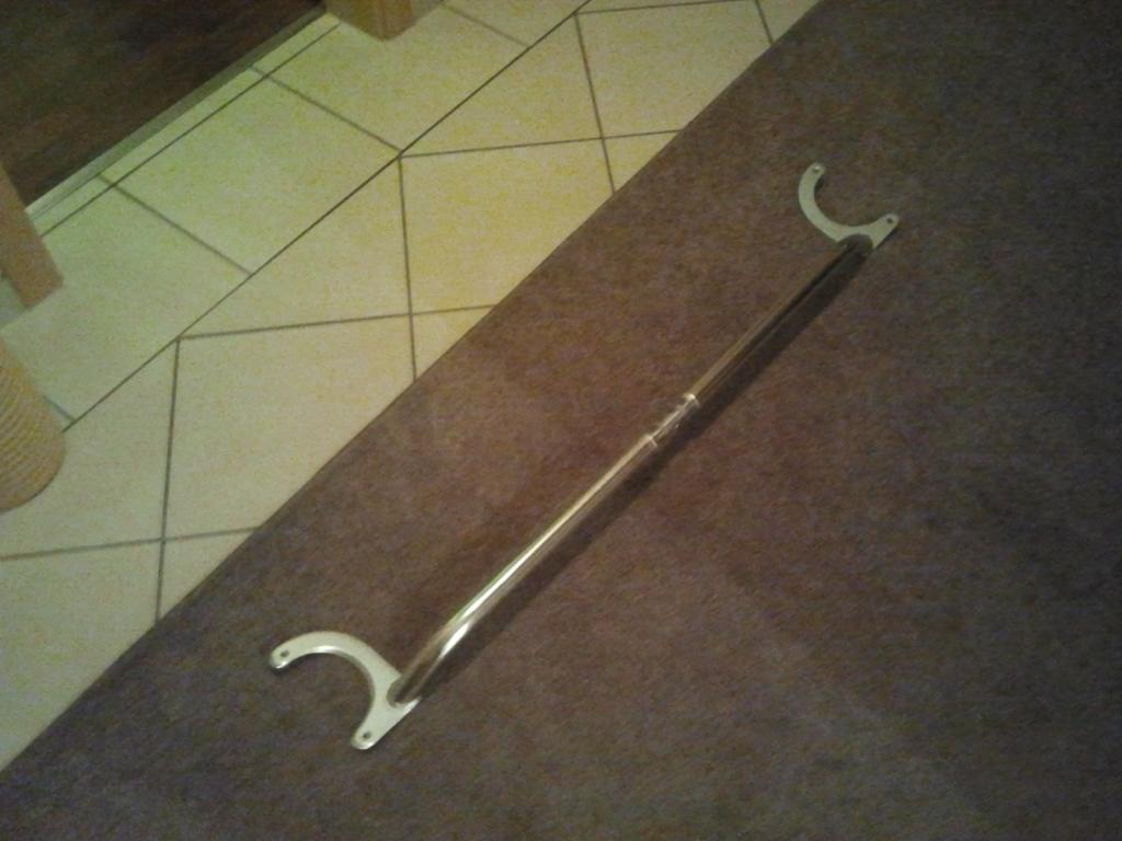

hab letztens bei Ebay diese Domstrebe (http://www.ebay.de/itm/300967576733) geholt, die eigentlich für einen JH passend sein sollte.
Da der Preis sehr günstig war, dachte ich erstmal nichts falsch zu machen - zurückgeben kann ich ja immer noch.

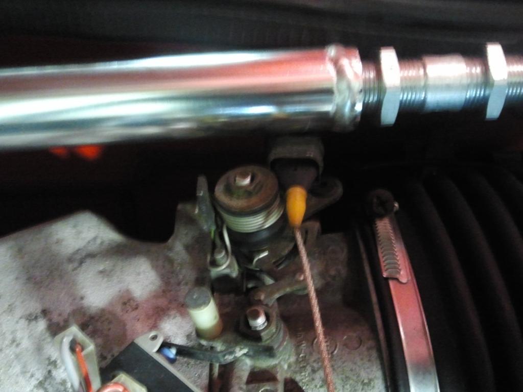

Montieren lässt sich das Teil (sollte normalerweise an der Spritzwand langgehen) aber nicht wirklich, da der Gaszughalter runtergedrückt wird. Motorhaube an sich würde passen.
Drehe ich die Strebe um, lässt sich der Deckel vom Ausgleichsbehälter nicht mehr wirklich öffnen.
Hab ich irgendwo einen Denkfehler?
Was mache ich falsch?
Alternativ würde ich eine andere holen - bin aber ratlos, welche Plug and Play für einen JH passen sollte.
Die Suche verwirrt eher mehr, als dass sie hilft :-)

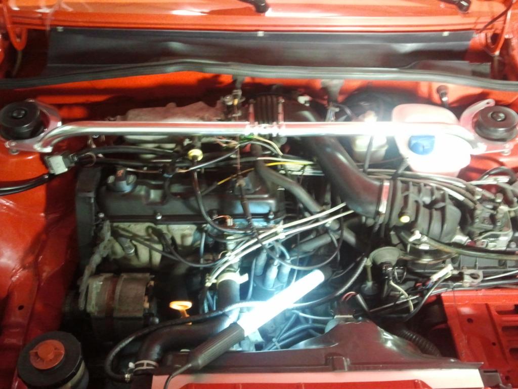

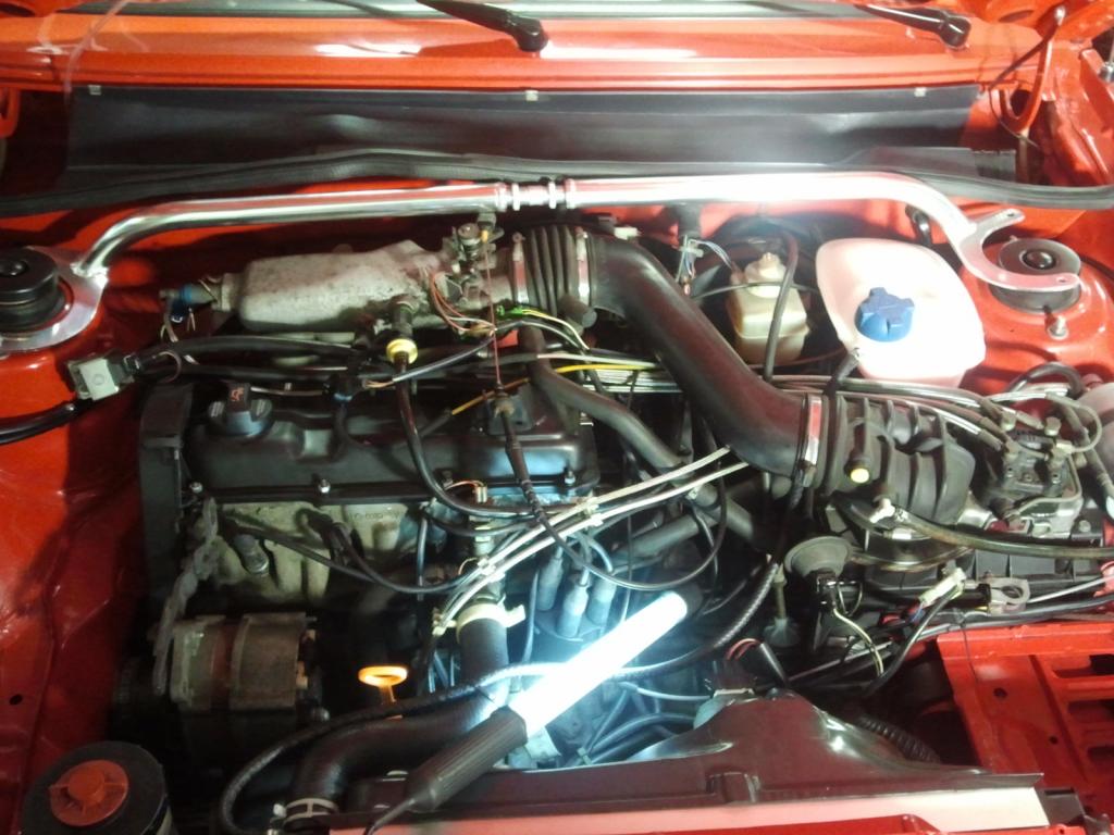

So wie auf den letzeten Bild passt sie?
Dann bau sie so ein,mirr will auch immer jeder erzählen,meine ist verkehrt rum,aber so passt sie :)

Die passt anders herum im 16V. Habe ich nämlich so eingebaut. Wenn sie so wie auf dem letzten Bild passt, lass sie so.
Übrigens Maik, deine Domstrebe ist verkehrt herum eingebaut. :hihi: :hihi: :wink:

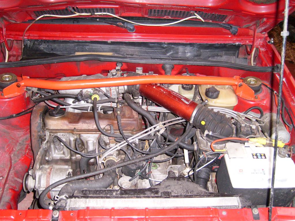

Maik
Beiträge: 5189
AW: JH Domstrebe vorne von TA Technix passt nicht
Beitrag von Maik »
Der Dateianhang SL271136.jpg existiert nicht mehr.
Das mal ein Bild von meiner.

TA-Taugtnix ? Nee, Spass, habe keine Ahnung, ob das was taugt. Das mit den Streben habe ich schon öfters gesehen. Die welche das im Bekanntenkreis verbaut haben, haben zT den Gaszughebel an der DroKla verbiegen müssen, damit er drunter durch passt. Das ist effektiv, aber nicht schön, ein nicht mehr zu öffnender Verschluss vom Ausgleichsbehälter ist aber irgendwie auch nicht der Weisheit letzter Schluss. Ein Dilemma.

Einfach so eine Strebe kaufen, wie von Maik gepostet. Die gibts z.B. bei Wiechers. Die andere zurück schicken mit Hinweis auf 16V und einige Vergasermodelle und Geld zurück verlangen.

Der Farbe nach und wie Stefan schon sagte: Wiechers.
