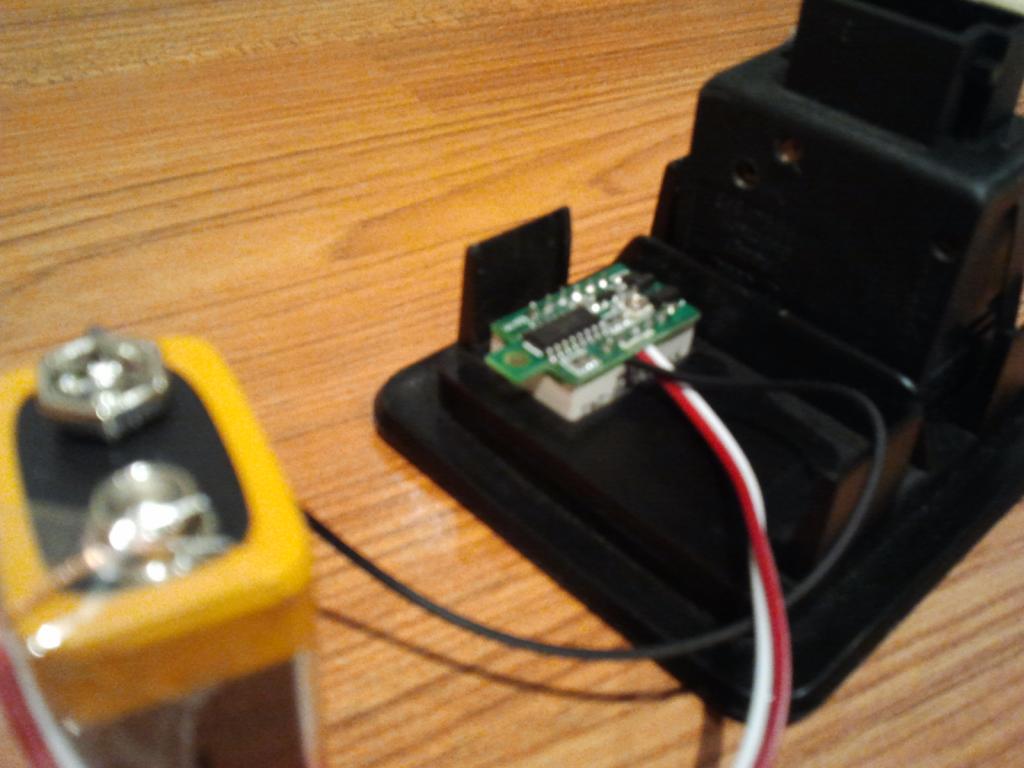

hatte heute Abend Langeweile und ein digitales Voltmeter gebaut. Da ich später noch eine analoge Öldruckanzeige neben dem Ascher verbaut werden soll, fiel diese Stelle als Platz raus. Bei Ebay hab ich für knapp 7 Euro die Anzeige erstanden - grünes Display, geringe Abmaße (http://www.ebay.de/itm/370830421647).

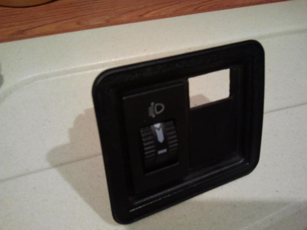

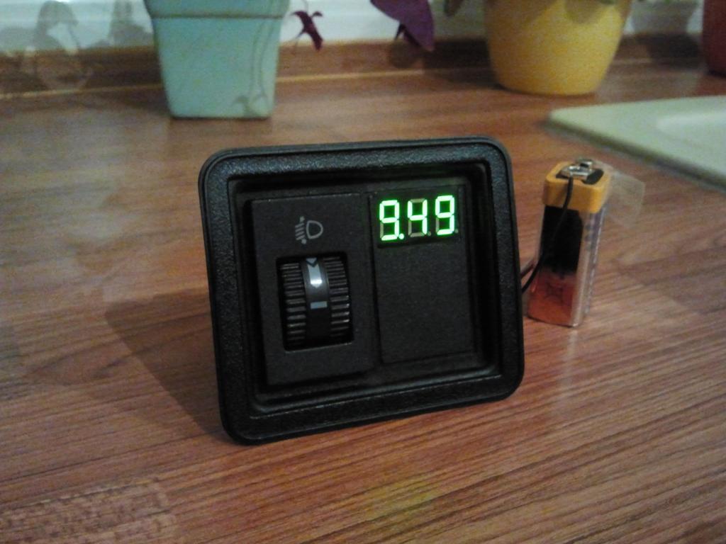

Als Platz hab ich die Blende für die Leuchtweitenregulierung genommen. Neben dem Drehschalter einfach mit einem 10er Bohrer zwei Löcher nebeneinander gemacht und mit einer kleinen Feile ein viereckiges Loch gefeilt. Die Anzeige einfach reingedrückt, von hinten mit ein paar Tropen Sekundenkleber fixiert und fertig. Strom gibt's direkt am Drehschalter und fertig ist die Anzeige.
Kosten 7 Euro, Zeitaufwand 40 Minuten feilen vor dem Fernseher ;)
Kleiner Nachtrag: hab die Versorgung nochmal umgebaut - Strom am Drehschalter war hohl, zeigt ja dann nur an, wenn Licht brennt :gruebel: Das Kabel mit dem Leerstecker in der Mittelkonsole (Masse + Zündplus) was für den originalen Voltmeter gedacht ist, reicht genau rüber. Hab das jetzt daran gesteckt. :musik:
