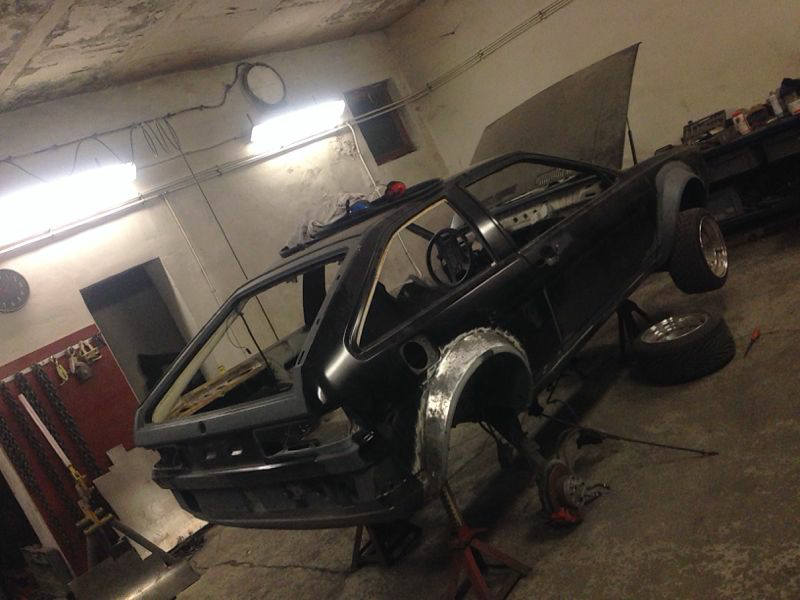

Zu den gröbsten Spenglerarbeiten:
1x alles entrosten :)
- Beide schweller neu
- durchrostung radkasten hinten rechts
- unterboden an ein paar stellen durchgerostet
- originale Verbreiterung wird weg gelassen, dazu alle Löcher zugeschweisst
- loch für hintere wischerdüse zugeschweisst
- Blech für DTM Tankdeckel eingeschweisst
- alle 4 Radläufe extrem verbreitert für die Schmidt TH line in 8x14 ET 05 mit spurverbreiterung VA 10mm HA 50mm

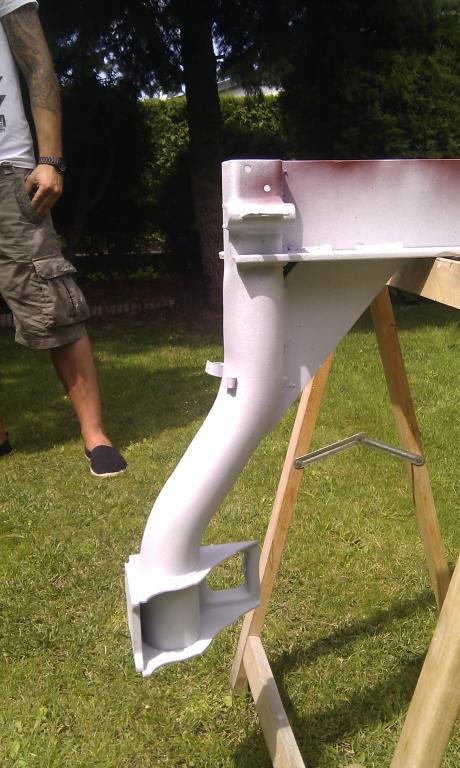

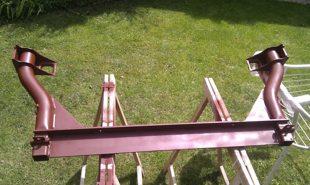

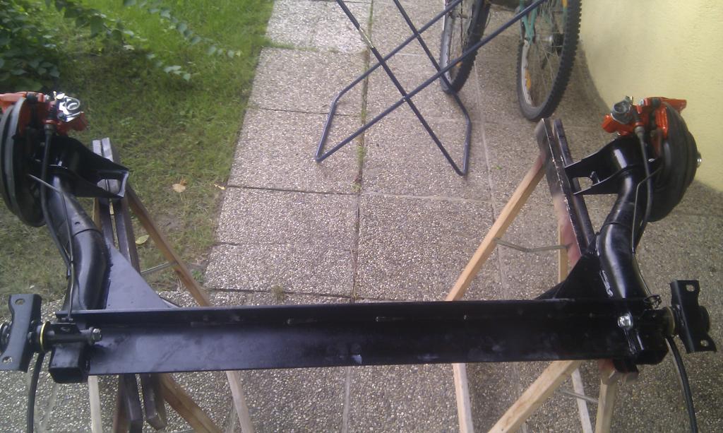

Hinterachs mit 16v Technik :
- sandgestrahlt
- Flammspritzverzinkt und lackiert
- stabi gestrahlt und lackiert
- neue HA Lager
- neue Stabilager und Schellen
- Bremssättel gestrahlt lackiert, neu abgedichtet

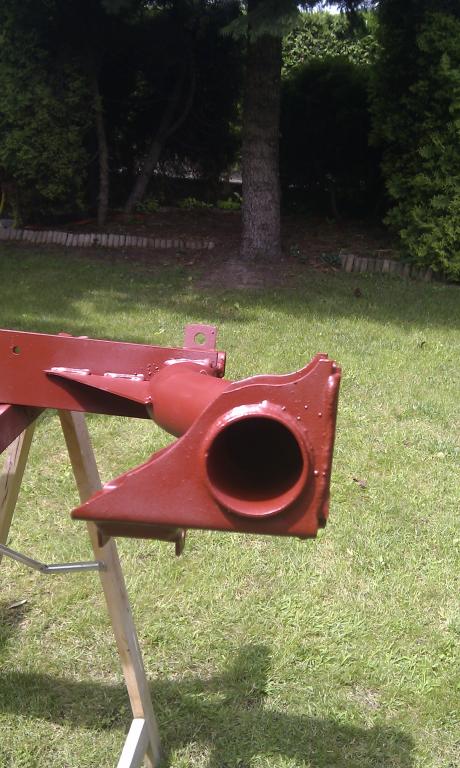

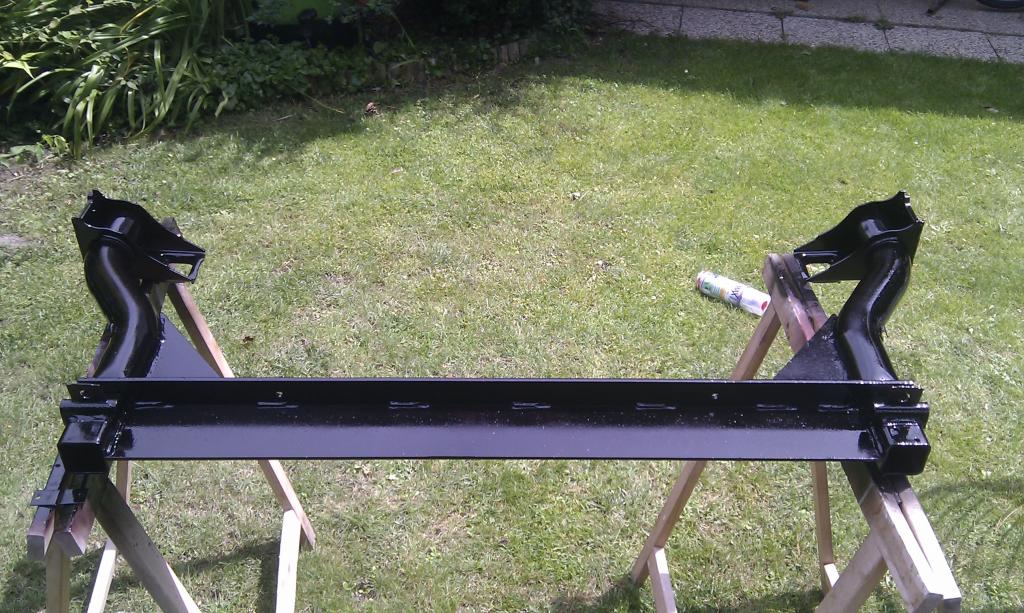

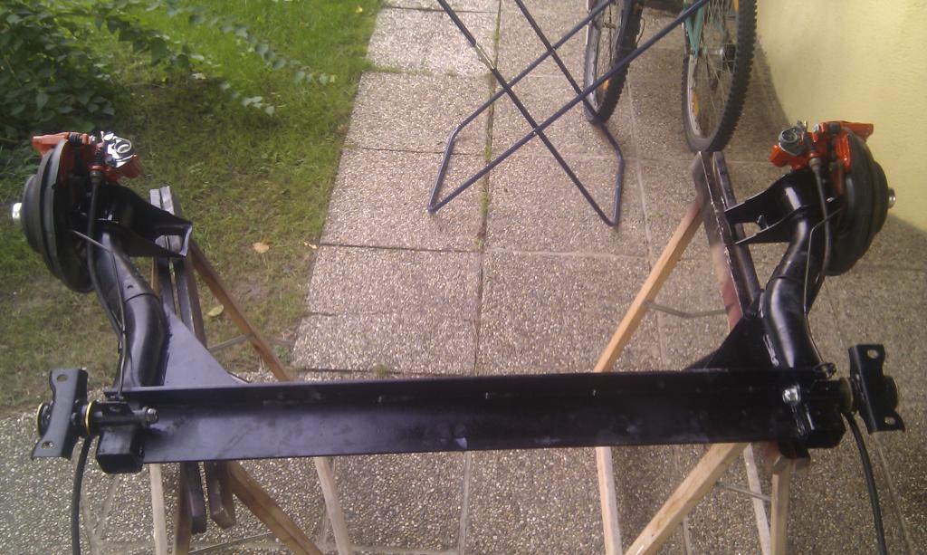

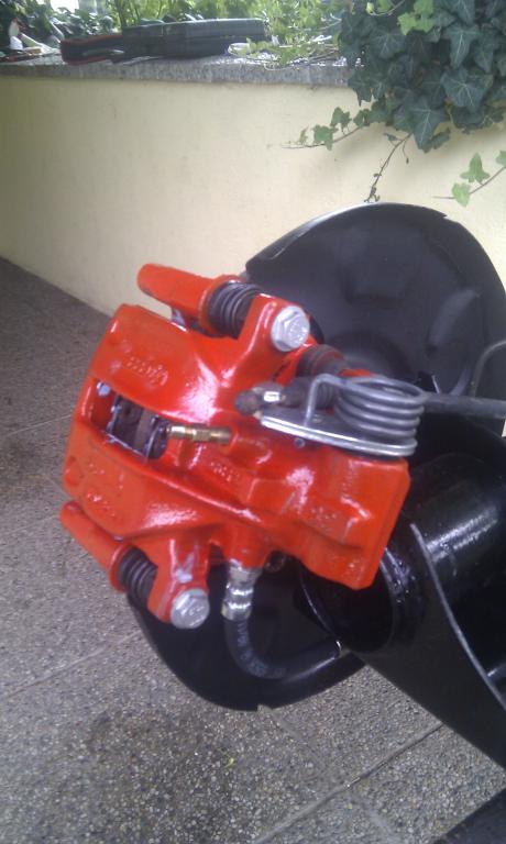

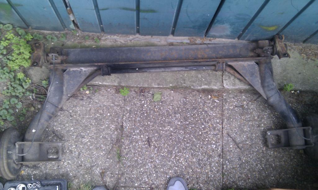

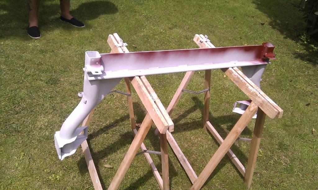

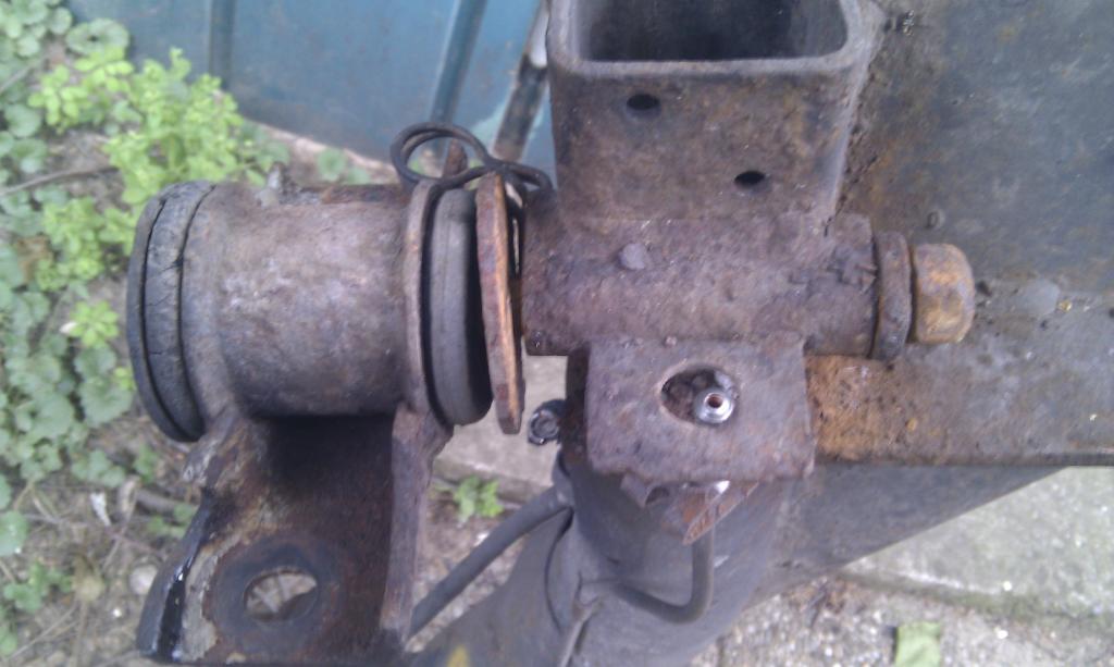

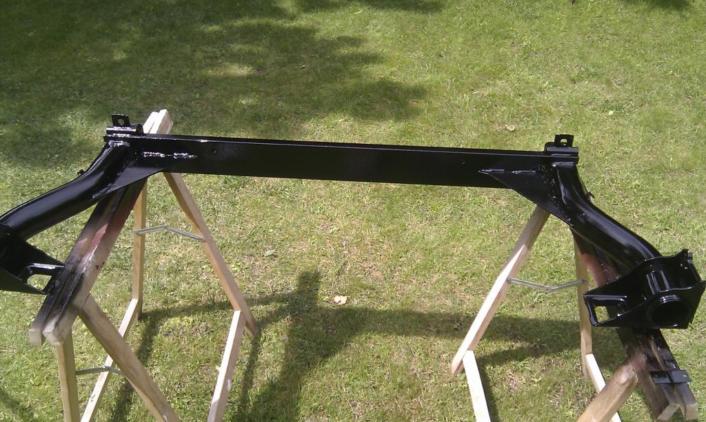

Hier mal die Fotos von der Hinterachse, Fotos von dert Karosse folgen hoffentlich in ein zwei Wochen.
Der Spengler war im Krankenhaus, jetzt hat sich nochmal alles ein bisschen verzögert.
Werde auf jeden Fall weiter berichten
mfg Philipp
mfg Philipp

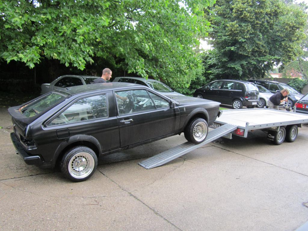

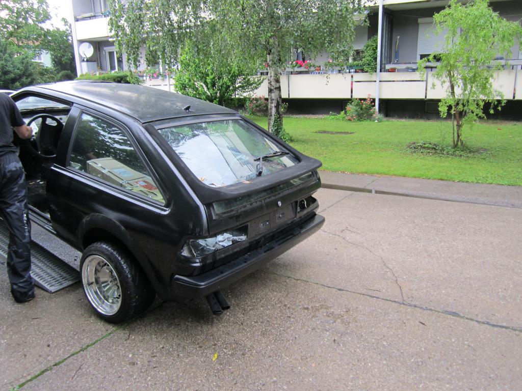

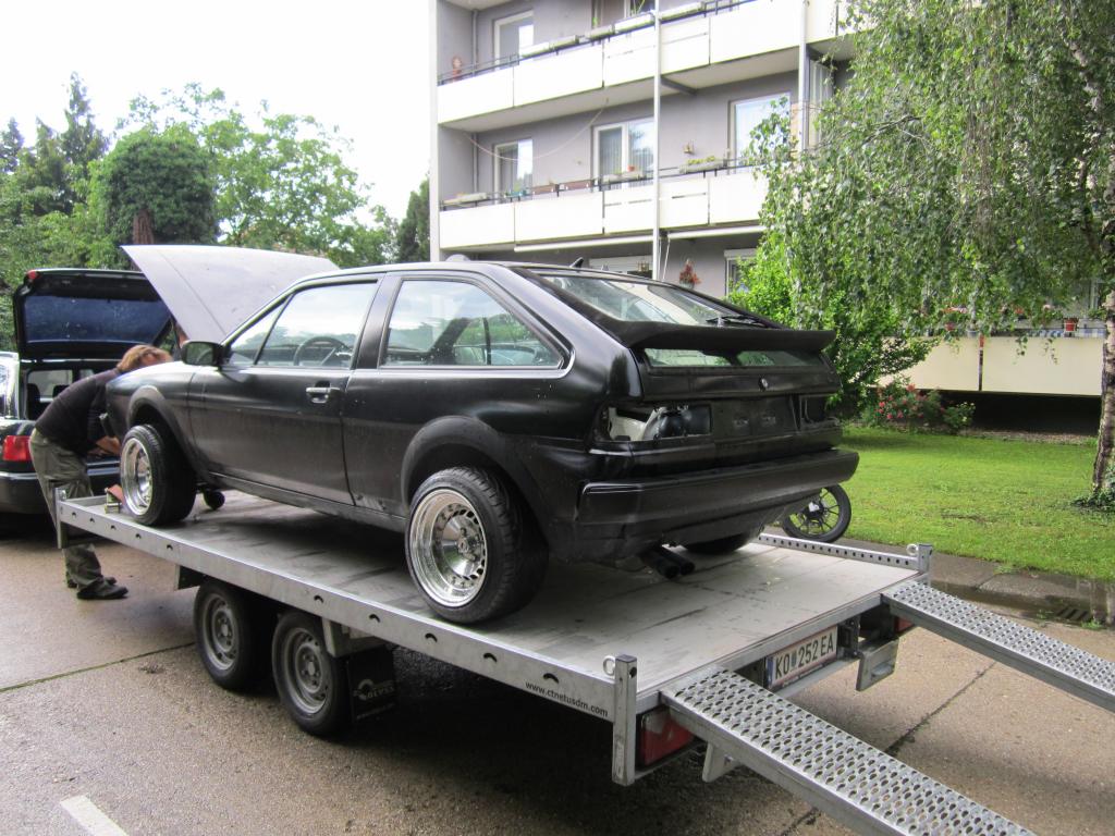

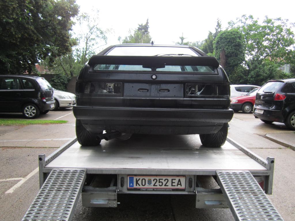

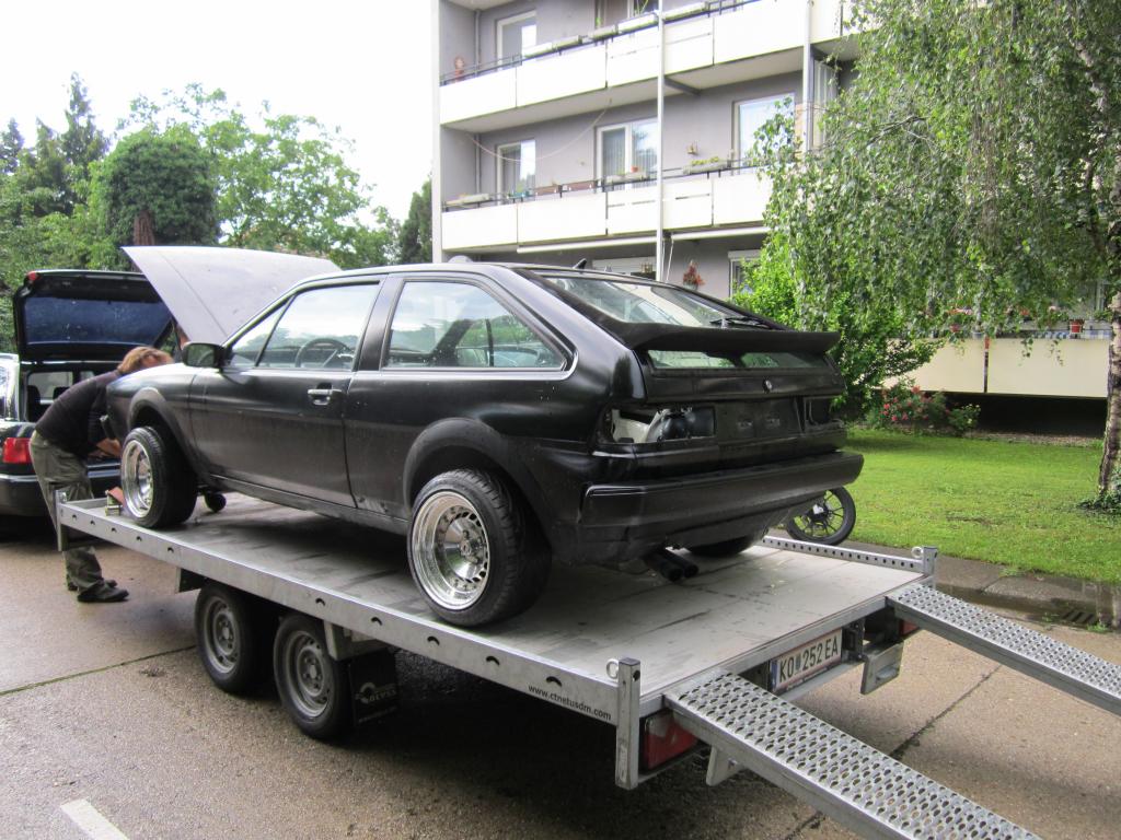

Hier noch die Rohkarosse aufn weg zum Spengler
							87er Scala 16V PL im Aufbau

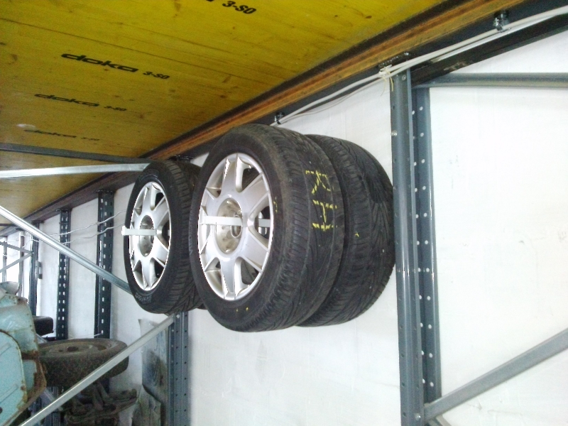

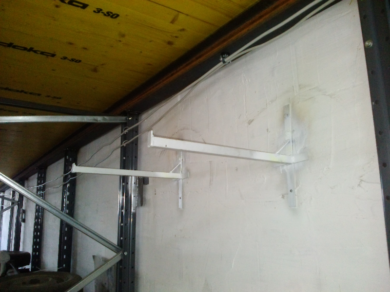

Mal schnell die Reifen vom Bora an die Wand gehängt das sie mir nicht mehr im weg rum liegen ;)

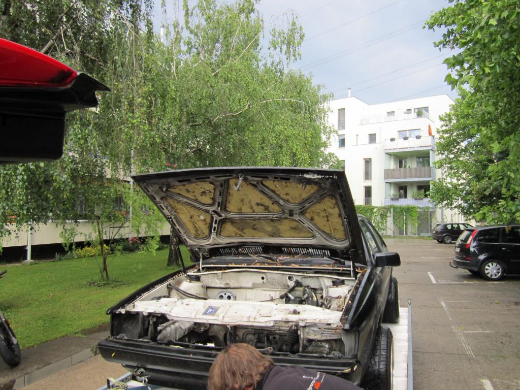

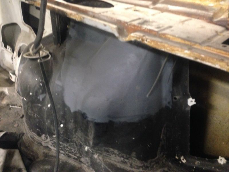

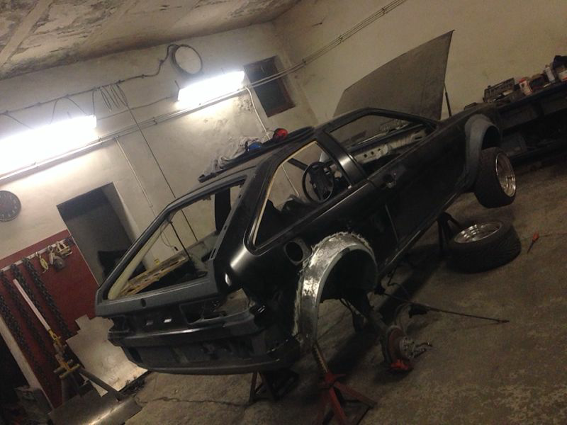

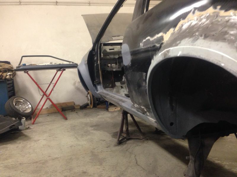

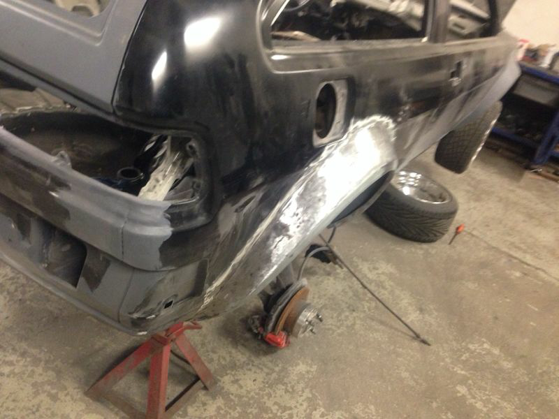

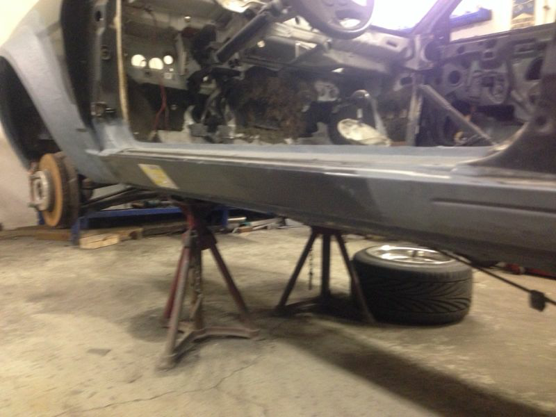

Hier mal ein paar Fotos von den Spenglerarbeiten. Leider nur handyfotos mit schlechter Qualität aber es folgen ja später noch bessere ;)
