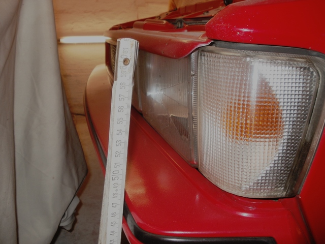

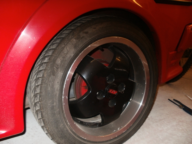

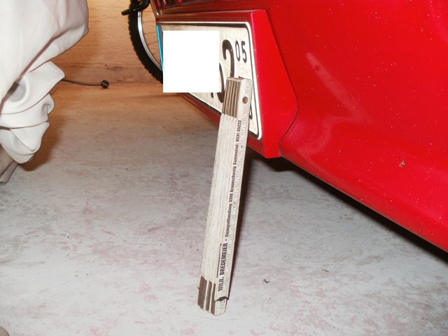

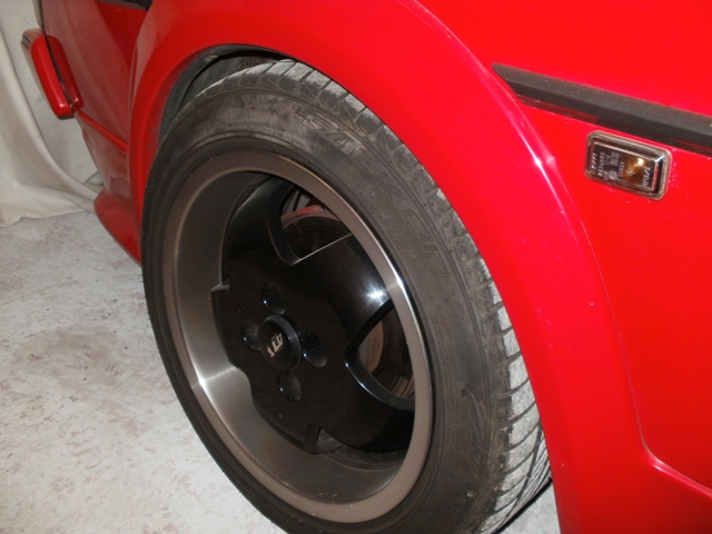

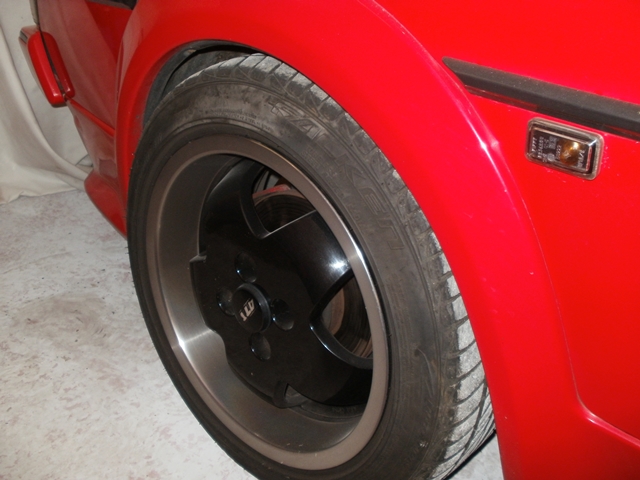

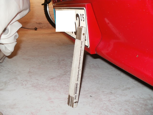

Hallo Resbull,
wie versprochen die Bilder von den Felgen und den "interessanten" Höhen.
Ich hoffe das es mir den Bildern funktioniert. Ist mein erster Versuch.
