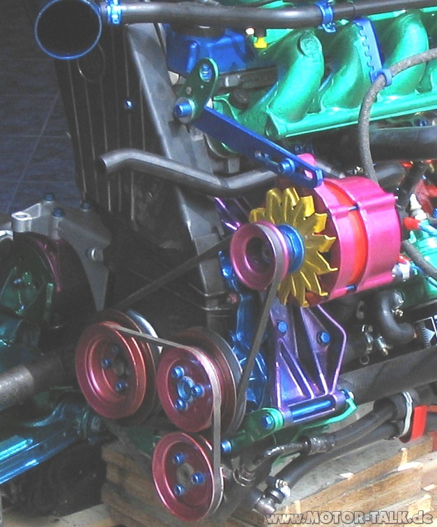

Hier solltest du das erkennen können.
Und die Klima Version.
