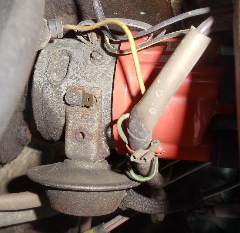

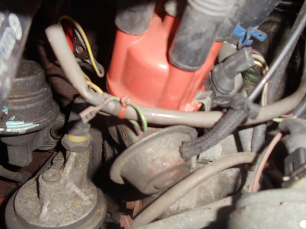

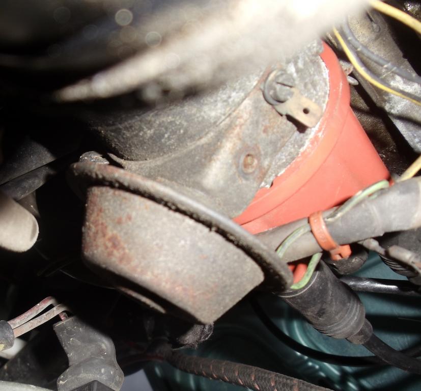

Habe ein Problem,
die Werkstatt sagt, die Unterdruckdose vor dem Zündverteiler müsste neu (siehe Bilder unten) und wurde nun vorerst abgeklemmt.
Allerdings sind auf der Dose keine Schrift oder sonstige Daten/ Nummern zu sehen, wodurch ich nicht weiss, welche ich kaufen soll... Habe mich also mal bei VW Classic parts gemeldet, als Antwort kam leider nur
"Dann müssen wir leider passen, der Bauform nach denke ich, dass es ein Bosch-Verteiler ist .
Da kommen in Frage der 026 905 205 AC oder 205 J, leider beide nicht mehr lieferbar…"
Also welche von beiden ist es nun? Und hat irgendwer ne Idee wo man sowas noch neu herbekommt?
(wenn beantwortet wurde, welche von beiden ist, kann die Frage auch in den Teilemarkt rein)
Danke im Vorraus
-derTropic
Danke im Vorraus
-derTropic

Motor ist EX und Baujahr 04.1986COB hat geschrieben: Fragen wäre also zuerst mal: Motor ? Baujahr ? Und damit welcher ZüV aus der Liste der 28 Stück da verbaut ist: http://www.partscats.info/volkswagen/de ... t_id=84142
Aber mit den Angaben kämen ja 4 Stück von Bosch in Frage, wenn ich dem freundlichen Herrn von Classic Parts mal glaube, dass es ein Bosch Verteiler ist,...
welcher von den 4 ist es denn dann genau? z.B. steht bei manchen sowas dabei: " EX 015 001*>>EX 035 000* " was bedeutet das genau?
@transmedic
Ich werde wohl eh den ganzen Verteiler neu kaufen müssen, da die Dose einzeln nirgendwo zu finden ist, bei ebay u.Ä. sind immer nur die kompletten Verteiler drin.
Problem ist eben einfach nur, dass ich nicht weiss, welchen Verteiler ich kaufen muss, da es einige Bosch für EX Motor gibt.
@saxcab
Mir wurde von der Werkstatt nur mitgeteilt, dass die Dose neu muss, aber nicht welches Problem dadurch entsteht oder wie es festgestellt wurde.
Probleme beim Fahren hab ich zwar nicht festgestellt, aber aus irgendeinem Grund wird die wohl neu müssen, kann ja schon sein, das die Dose nach 27 Jahren mal erneuert werden muss.
