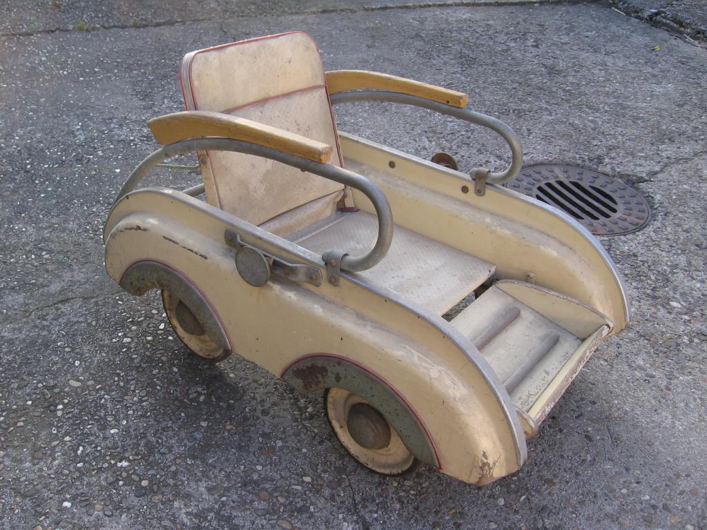

Mein Sohn ist jetzt 1 Jahr alt und wer mich kennt weiss das ich immer etwas besonderes auf lager habe.
Für meinen 1 Scirocco habe ich leider keine Zeit, mein Sohn geht halt vor.
Habe im jetzt einen Buggy aus den 50ern gekauft 30 Euro. :-) )
Hier natürlich auch Bilder.

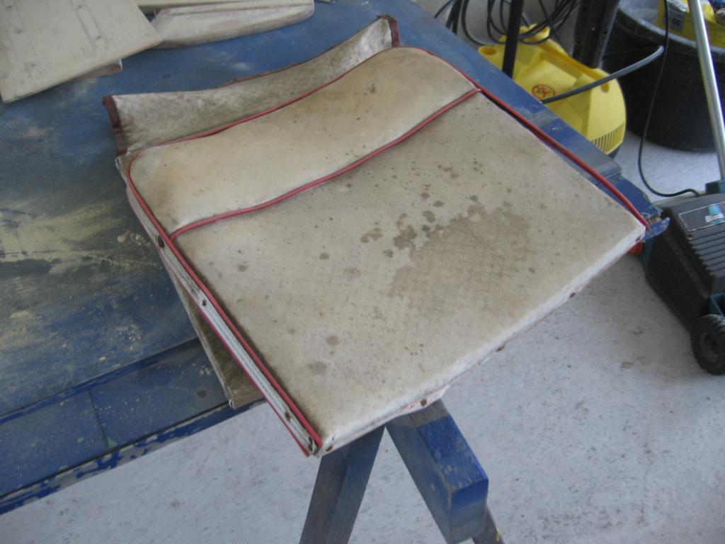

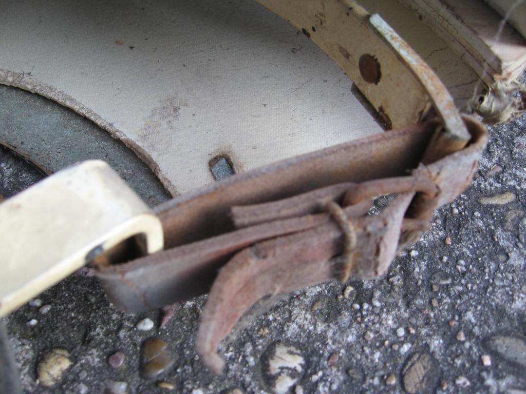

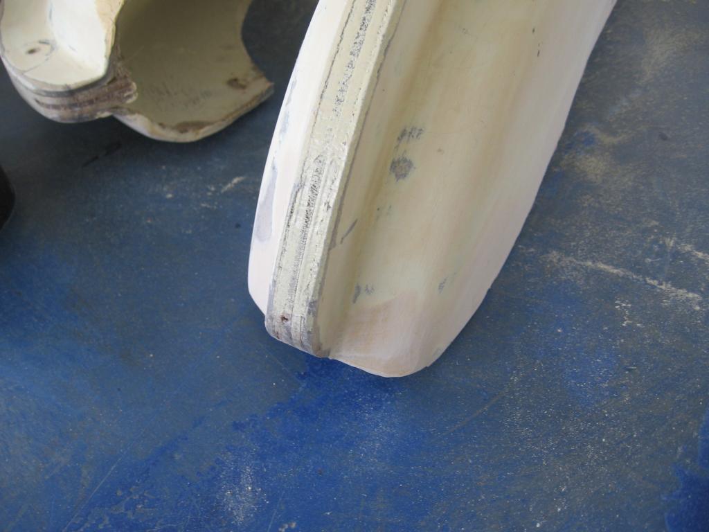

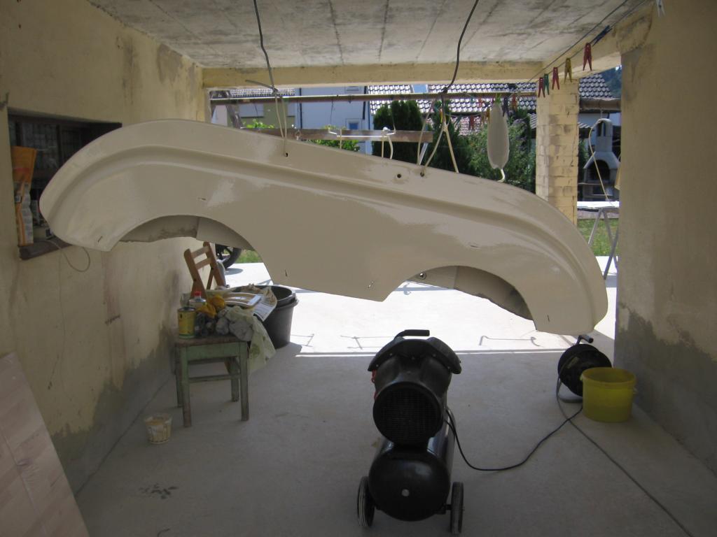

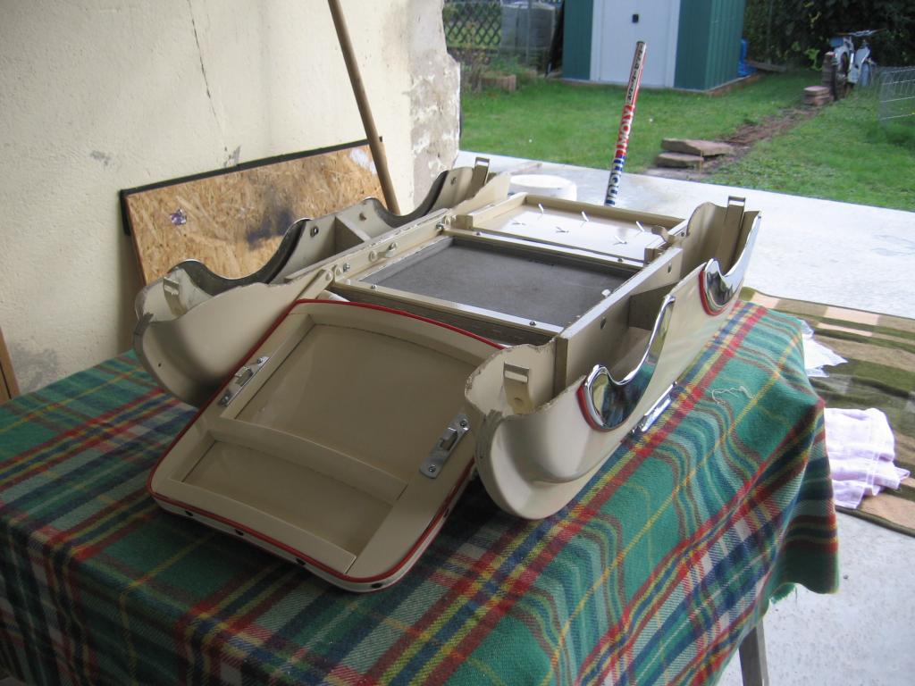

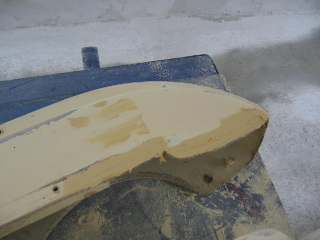

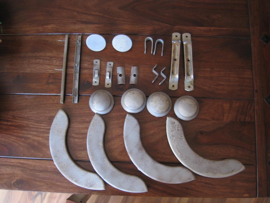

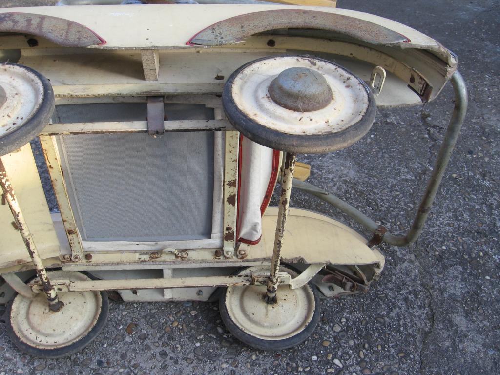

Der Buggy wurde erst mal zerleg in einzelteile die Kotflügel sind aus Dicker Presspappe die Metallteile alle Verrostet also schleifen, polieren und neu Verchromen. bei den Kotflügeln erst Spachteln, Füllern Schleifen,Lackieren.Der Sitz musste auch neu mit Leder bezogen werden und natürlich das Rote Kötterband mit eingearbeitet werden.
Ach für meinen 1 Scirocco habe ich jetzt 17 Zoll Felgen gekauft :ichsagnix: . Mehr verrate ich mal nicht.
Und jetzt viel Spass bei den ersten Bildern.

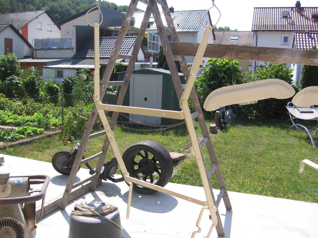

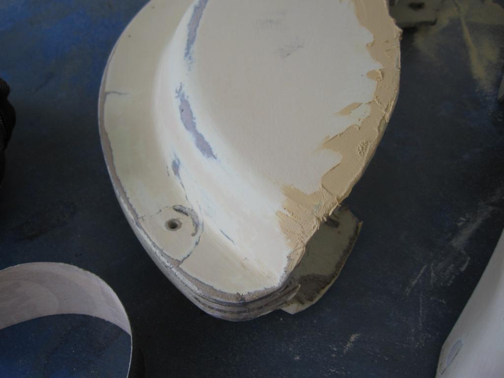

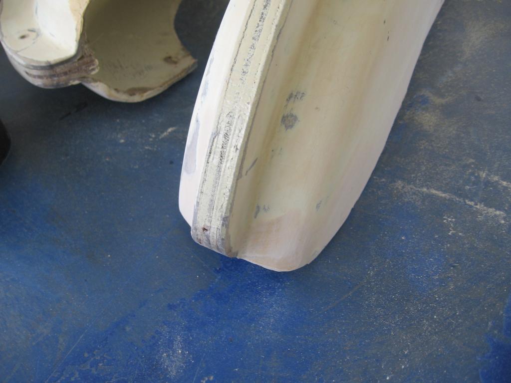

So und jetzt noch ein paar Bilder vom Buggy. Die Farbe ist Natürlich Original Elfenbein. Metallteile Sandstrahlen. Die Kotflügel musste ich mehrfach
Spachteln, die orginalschrauben zu bekommen war schwer weil ich 5 verschiedene Läden anfahren musste um alles zu bekommen. Neue Lederriemen gibts bei Ebay,

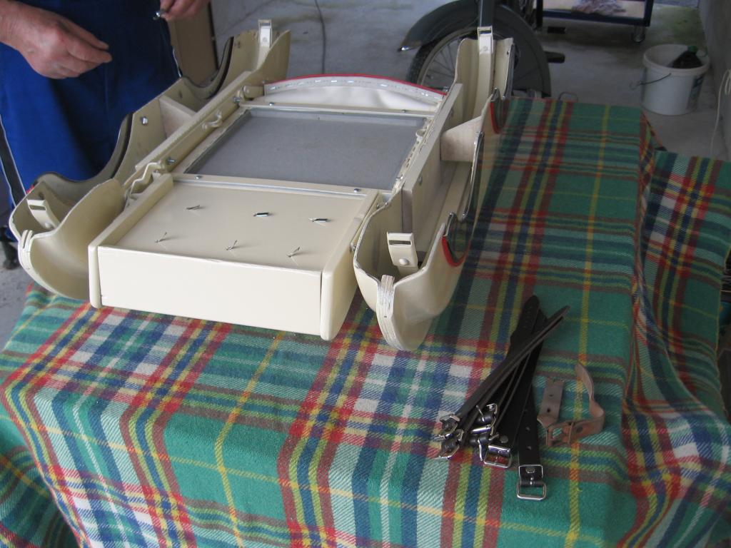

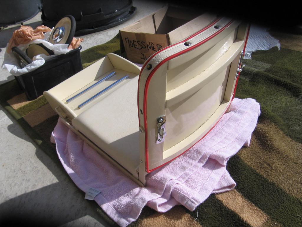

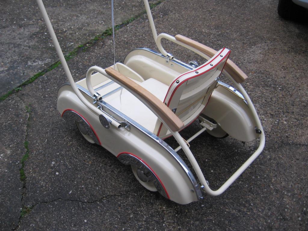

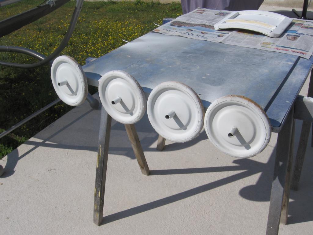

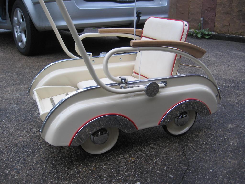

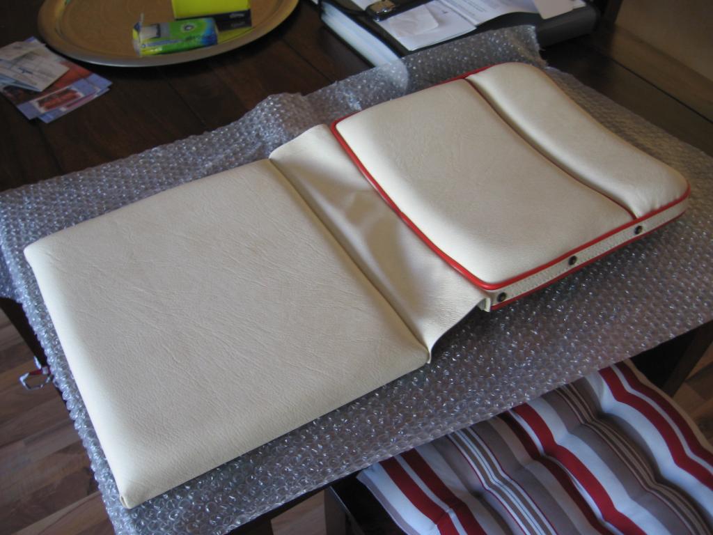

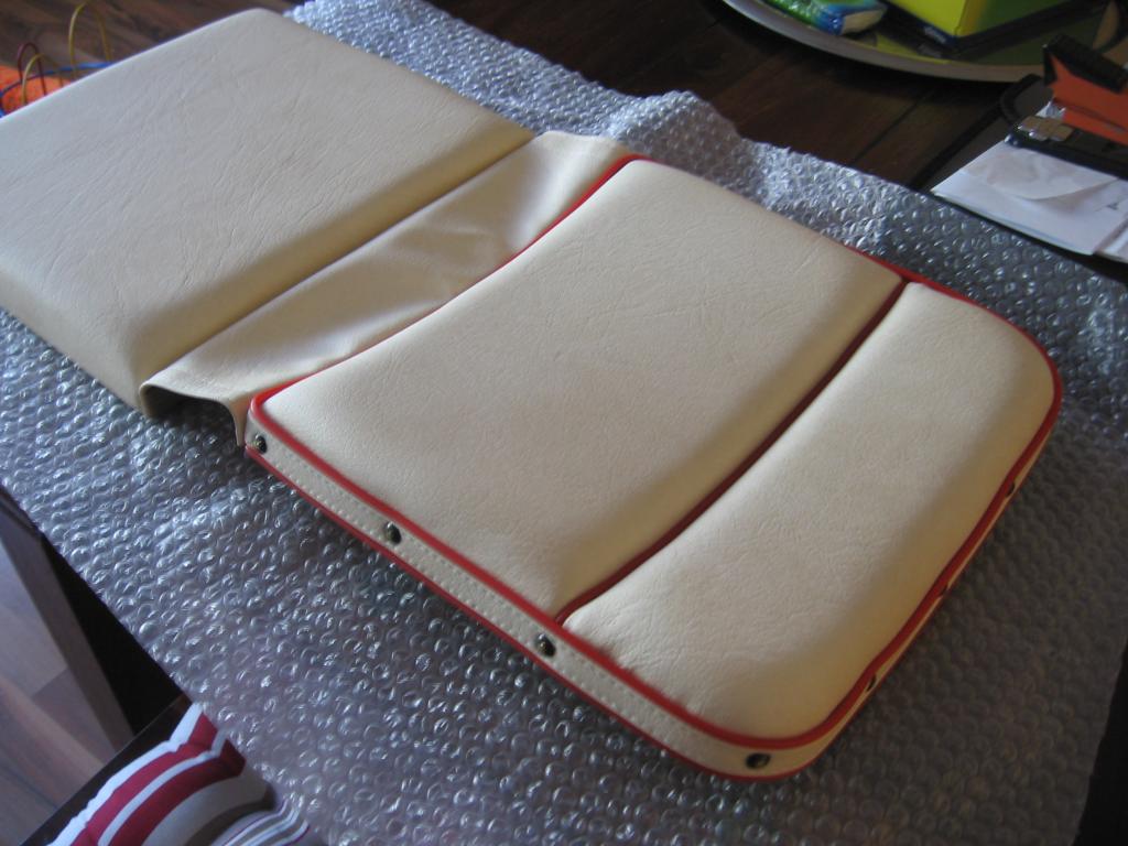

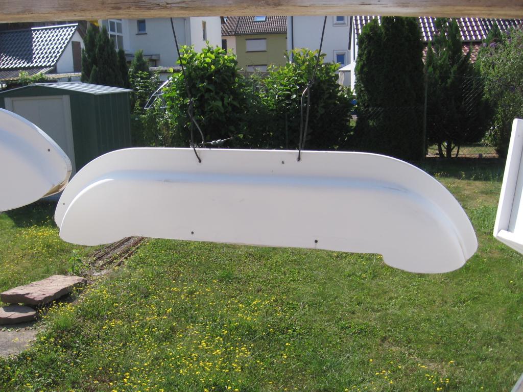

Hallo

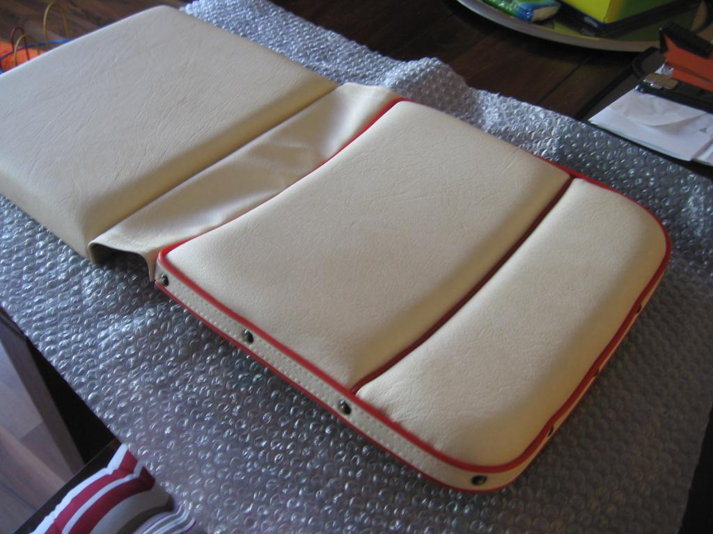

nach dem füllern wurde alle Teile noch mal mit feinen flies bearbeitet danach mit elfenbein Lackiert.
Der Sitz wurde auch noch bezogen, in Rauchweissem Leder und das rote Köterband an den Originalstellen wieder eingesetzt.
Hier wieder Bilder.

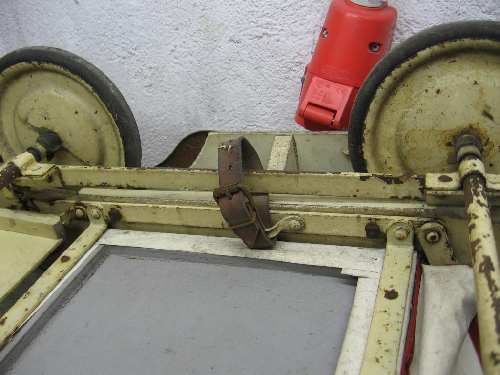

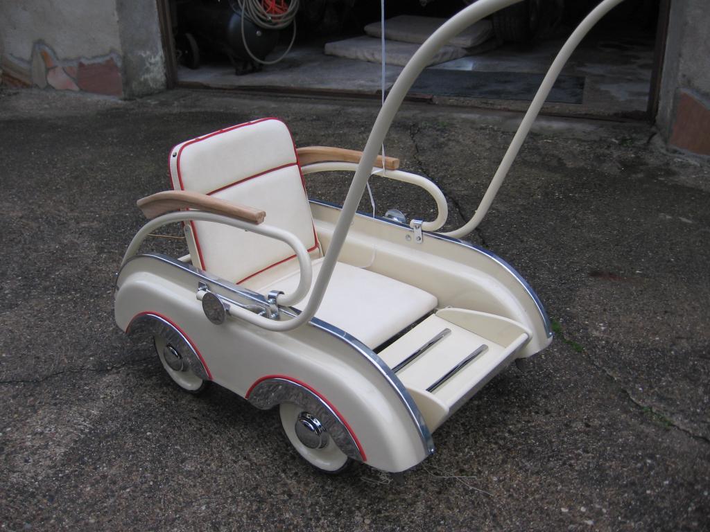

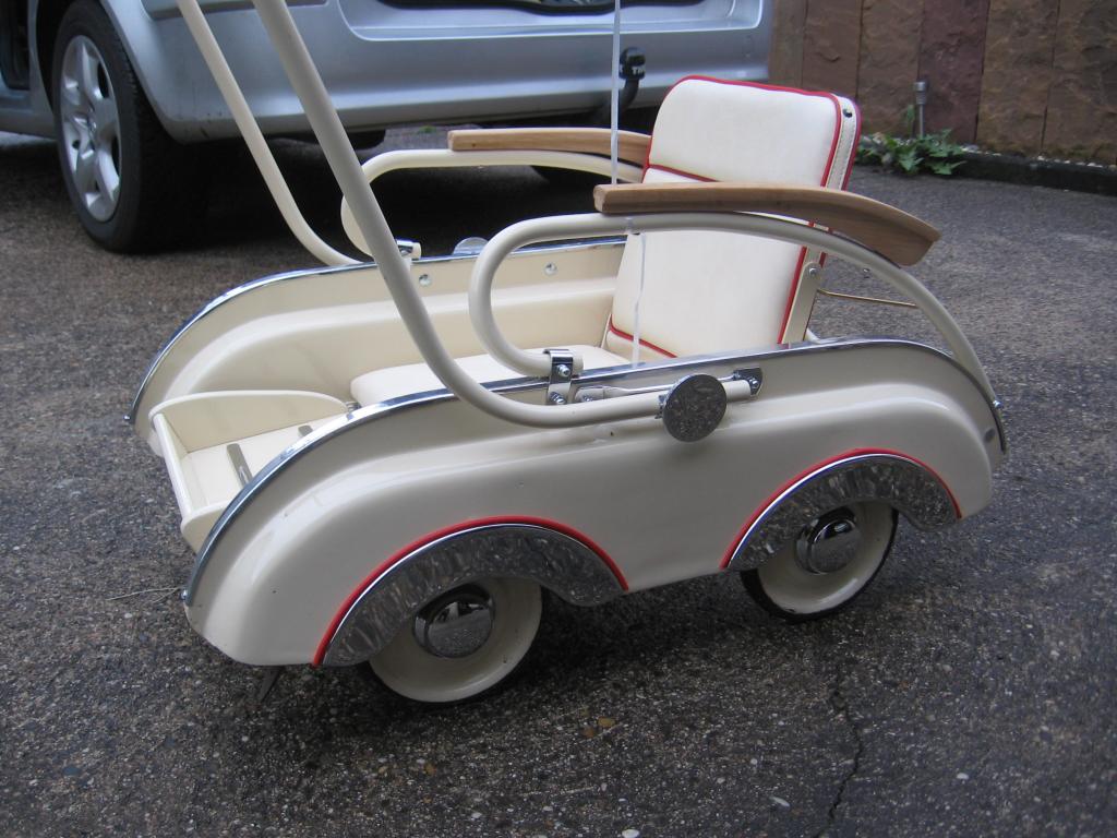

Hallo
nun gehts weiter, der zusammenbau war recht schwierig erst mal alle passenden Schrauben dann keine Kratzer machen.
Das Fahrwerk ist mit Sechs Lederriemen aufgehängt und schwebend gelagert. Ich habe denn Buggy Gleich mal ausprobiert mit meinem Sohn er findet in Cool.
