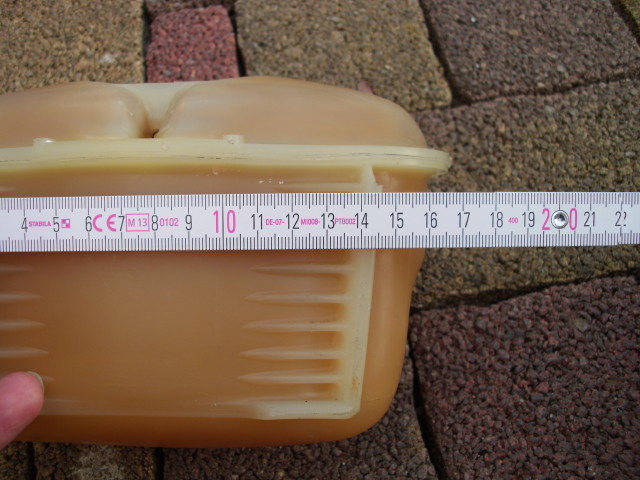

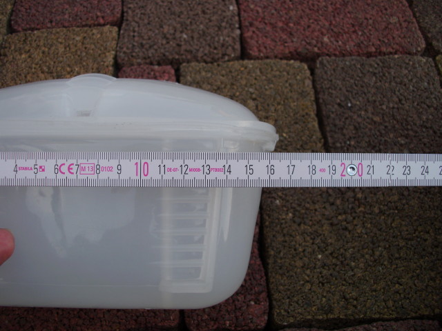

Der Ausgleichsbehälter an meinem 86iger Tropic mit EX Motor ist nicht mehr ansehnlich und ist auch leicht inkontinent, weil er einen kleinen Riss hat. Bei VW gibt es als Ersatz nur noch das Teil in den man einen zusätzlichen Geber reindrehen kann. Müsste ich also mit einem extra Stopfen verschließen, das will ich nicht. Habe mir dann einen im Netz bei ATS-24 (NG Autoteile aus Berlin) bestellt. Dieser hat aber leider nicht gepasst, es fällt sozusagen durch die Domhalterung durch, weil ca. 5mm zu schmal (siehe Fotos). Hersteller: Dasis. Rumbiegen an der Halterung kommt nicht infrage.
Mit welchem Verkäufer habt ihr gute Erfahrungen bzgl. der Passgenauigkeit gemacht?

mensch Gunther, da biste aber scho bissl arg penibel ;-) Blech warmmachen und nachbiegen, das sieht man doch nicht. Außerdem würde mich nicht wundern, wenn das Blech original nicht eh schon bissl enger gewesen wäre, einerseits wirkt der Behälter ja wie ein keil, andererseits ist es nicht ausgeschlossen, daß sich der alte Behälter im laufe der Jahre verformt hat, schlieslich herrschen im innern Druck und Hitze ;-)

Febi 02136
Sollte jeder zubehörhändler bekommen wenn nicht solltest ihn mal wechseln. :-)

@ Jürgen :zahnlos: , mit Biegen ist da leider nicht viel, weil der Halter verstrebt ist, vermutlich damit er sich nicht verbiegt ;-) . Hab jetzt einen beim Ebayuser philbmw850 gekauft, der war ja hier auch mal aktiv. Die erste Lieferung kam zwar nicht an, nun ist er aber da und passt deutlicher besser.
