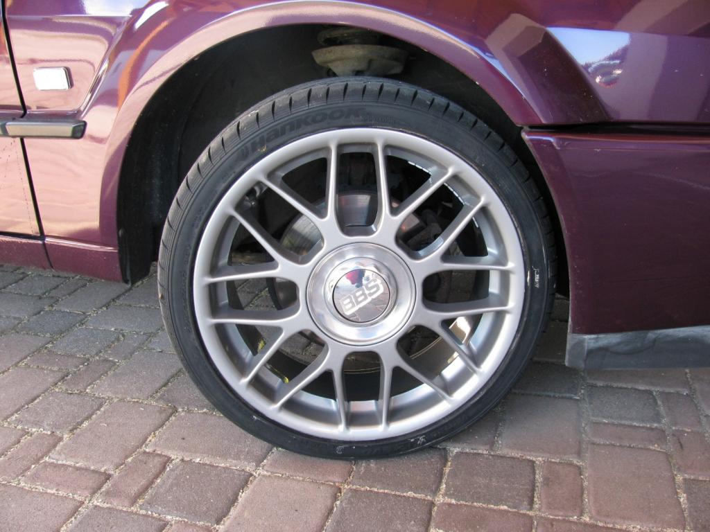

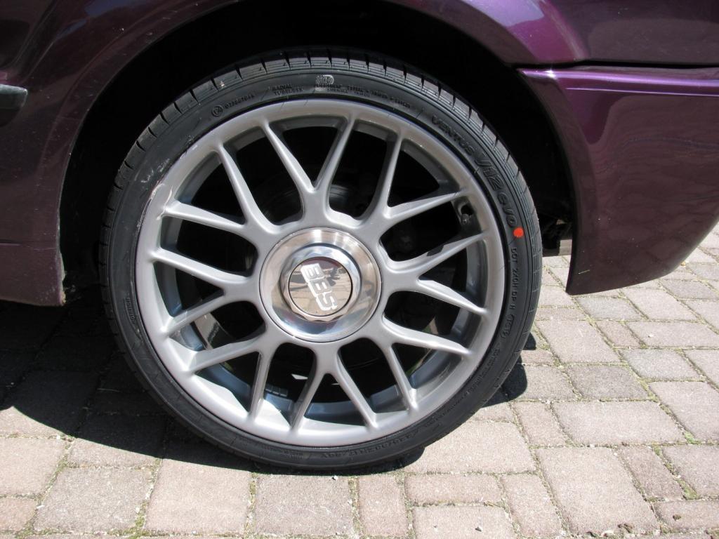

Haste mal nen Bild von den 17" RC aufm Corri?
Habe meine am Samstag aufgezogen...sieht nach etwas viel Gummi auf der Felge aus (205/45), aber bei unseren Straßen sind 17" leider nicht drin. Ich mach die Tage mal nen Foto.

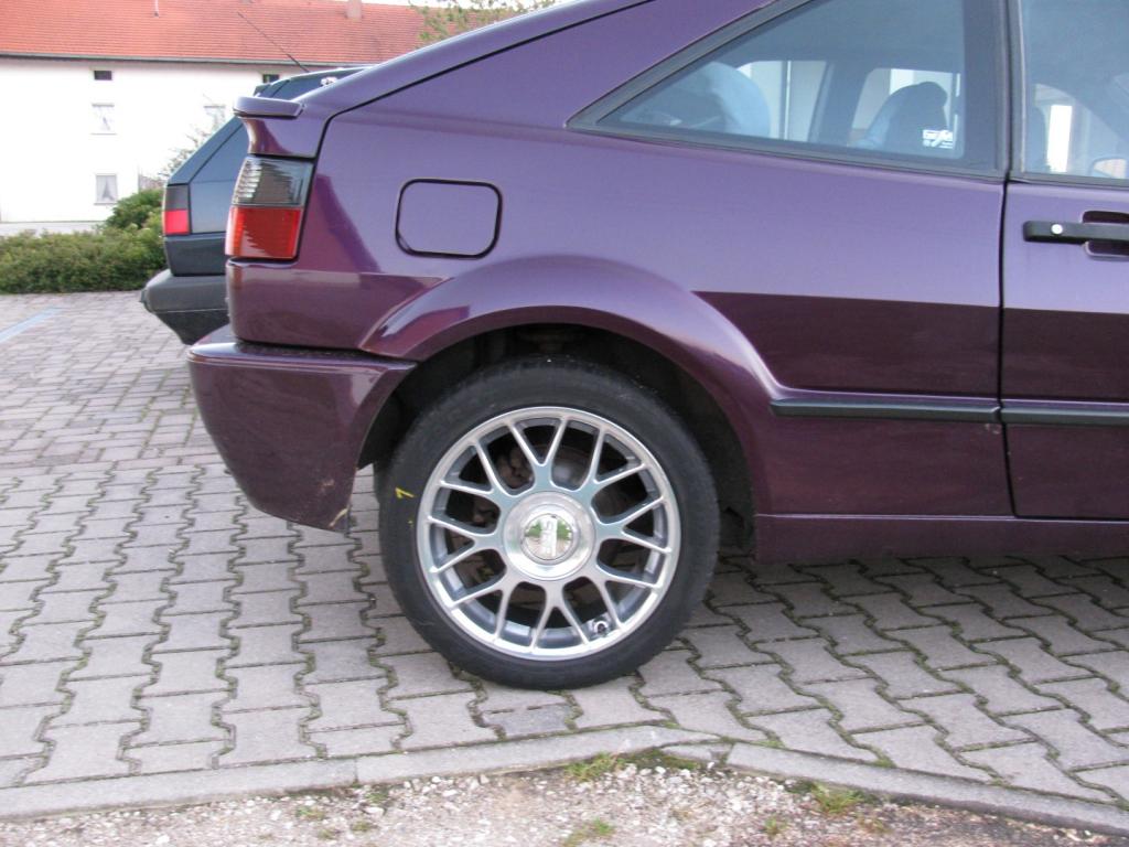

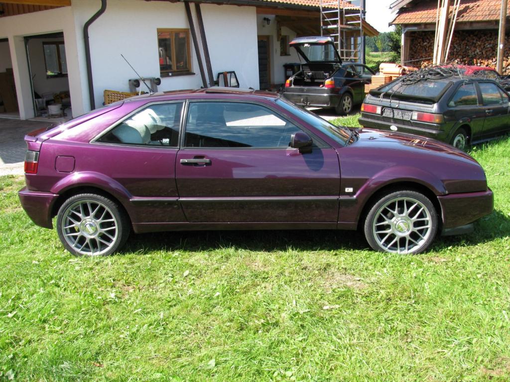

Hier noch mit den alten RC321 und 225/40R16:
Achtung nicht erschrecken! Ich habe den Corrado in Serientrimm gekauft (ohne gebördelte Kanten und mit Serienfedern) und weil das schon fast selten ist habe ich es so gelassen.
den 205/45R16er habe ich auf den 2-teiligen BBS vom Golf 3/4 Cabrio drauf, eben weil es auch die Seriengröße des Cabrios war und die Reifen noch drauf waren und gut Profil hatten.
Der 225/40R16 ist eigentlich auch nur drauf auf den RC321 drauf, weil die Reifen noch auf den Felgen drauf waren und noch brauchbar waren.
Ansonsten ist der 215/40R16 wohl die gängigere Alternative, aber die hätte ich auf die BBS vom Golf 3/4 Cabrio nicht montieren dürfen, weil die Felge bloß 6,5 Zoll breit ist.

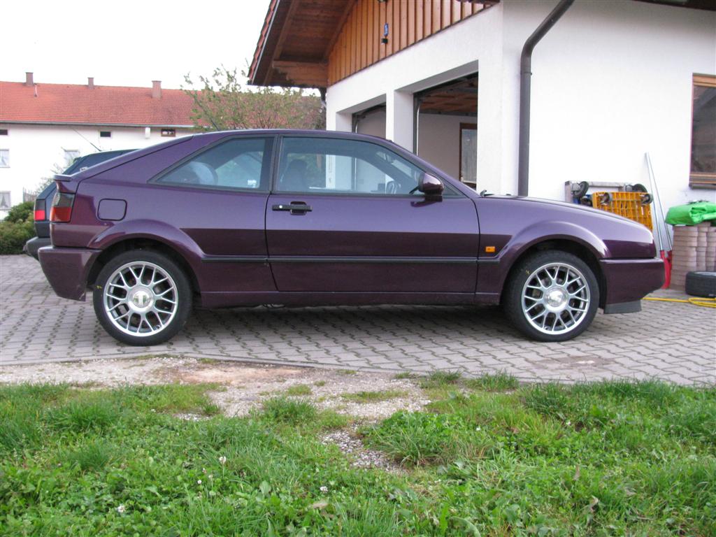

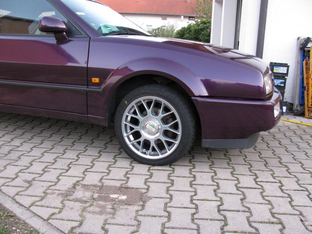

Und nun mit den RC 323 und 225/35 R17:
Die meisten fahren auf diesen Felgen 205/40R17 Reifen.
Ich wollte aber so breit wie möglich zum Schutz der Felgen, diese gezogenen Reifen (ala 145er Reifen auf 9 Zoll Felge) ist gar nicht meinen Sache.
Nachteil ist, das der 225er Reifen wohl am Aussterben ist. Wie ich letztes Jahr noch nach Reifen gesucht habe gab es noch 5 Hersteller mit 6 Typen, nun hat sich mit Dunlop auch noch der letzte Große namhafte Hersteller zurückgezogen, aber dem seine Reifen waren eh unbezahlbar (160€ das Stück!), mein georderter Hankook ca. 100€.
Also ich finde die 17er nicht zu krass , fahre aber die auch nur auf einem Treffen-Fahrzeug eben ohne Tieferlegung.
Im Alltag schruppe ich auf dem Alltagcorrado 205/50R15 ab.
So und nun mit den RC 323 und 225/35R17:
Übrigens das schöne beim Corrado: Platz ohne Ende im Radhaus auch ohne Bördelung. Unter den 7,5x16(17) ET35 konnte ich ohne Probleme noch mal unter jedes Rad 5mm Platten unterlegen, eventuell ginge hinten sogar noch etwas mehr.
Bei dem VR6 wir das schon enger, speziell vorne. Da will ich auch die 225/35R17 auf der Audi TT Parabol Felge mit ET32. Wegen der breiteren Plus-Achse stehen die Reifen da ein gutes Stück weiter raus. Müßte aber auch gehen, eine Anprobe mit 225/45er Reifen gab beim Verschränken noch keine Probleme, also sollten die 35er Querschnitt-Reifen erst recht gehen.
