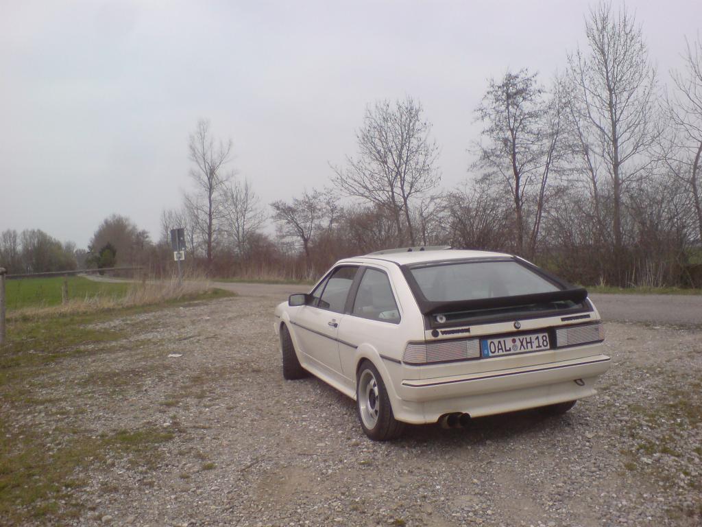

Die Modelle ohne Spoiler haben aber das Endrohr weiter zur Seite hin. Ist also nicht nur die Länge sondern auch ein leicht geänderter Rohrverlauf.
Ich hoffe mann kanns etwas erkennen.
Original ohne Spoiler:Bild
Original mit Spoiler:Bild
Der Spoiler an sich mach vielleicht 5cm aus schätze ich mal. Das wird sich aber nicht am Endrohr stören da das eh meist weiter raus steht.
