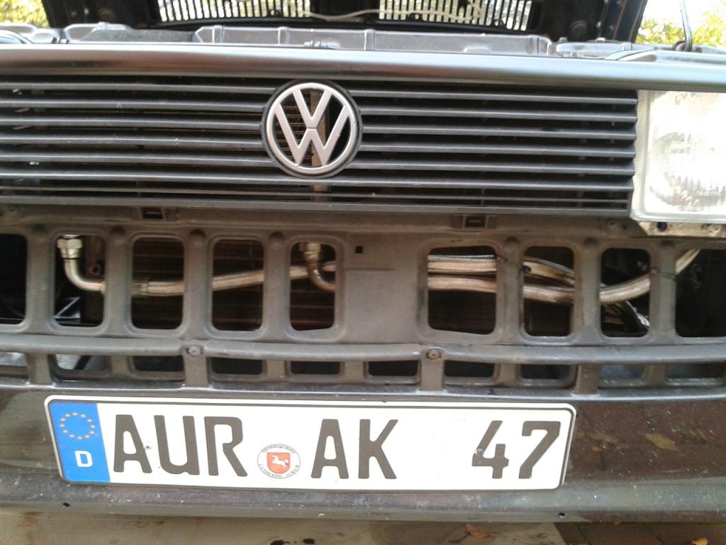

Da ich den originalen Rocco Kühler behalten wollte, die Kiste aber bei ~200 ziemlich heiß wurde, hab ich mich für einen 16 Reihen Ölkühler entschieden und unter dem Schlossträger integriert.

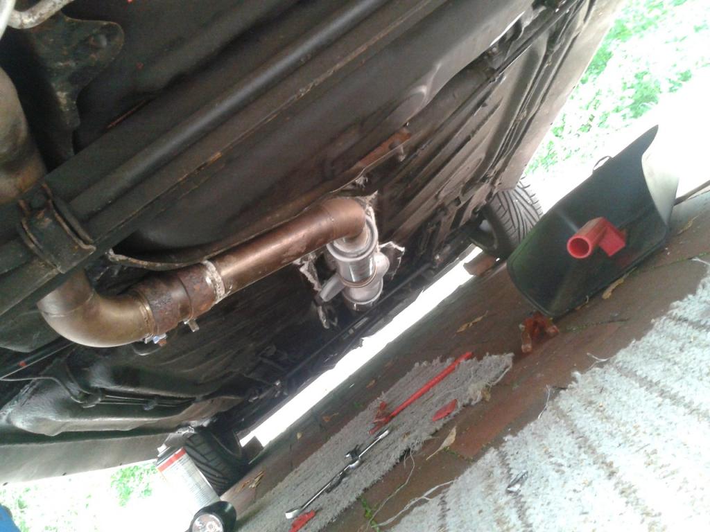

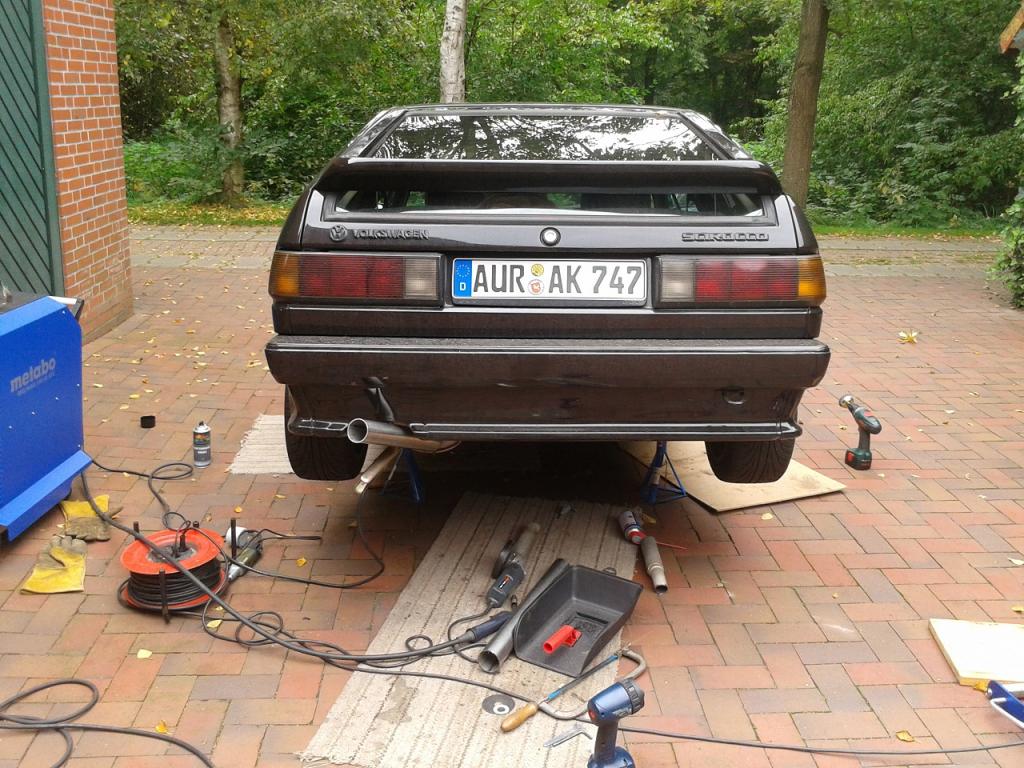

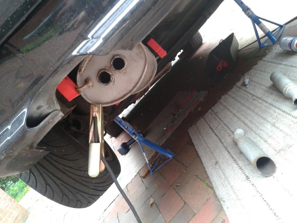

Habe mich dann zunächst an den Auspuff gemacht. Den originalen "Fächer"krümmer gelassen und das Hosenrohr angepasst. Komme da mit 55er Rohr raus in den originalen D3 Kat. Ab da war ich auf 60er Rohr mit Supersprint MSD und Walker ESD. Das fand der Tüver gar nicht gut, der wollte undbedingt einen originalen 16v MSD sehen.
Also hab ich mir nen Passat VR6 MSD aus Lagerbeständen besorgt und eingeschweißt. Demnach sieht der Pott nun so aus:
- ABF Krümmer, ABF HSR umgeschweißt, ori.D3 Kat, Passat MSD, 60mm Achsbogen, Walker ESD Weil ich grade dabei war und die Walker Endrohre immer wieder gegammelt haben, hab ich die direkt mal abgetrennt ..und musste mich dann zwischen einem Rohr schräg -> oder zwei Rohren scharf entscheiden.
Da ich finde, dass diese "oldshool" ESD Variante zwar sehr geil aussieht, aber besser zum Rocco ohne Verbreiterung passt, sinds dann doch zwei geworden.
Weiter im Text:

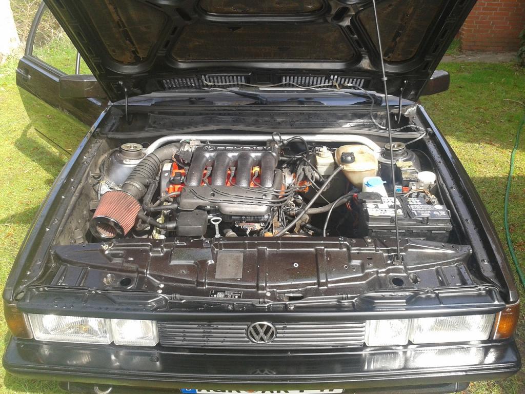

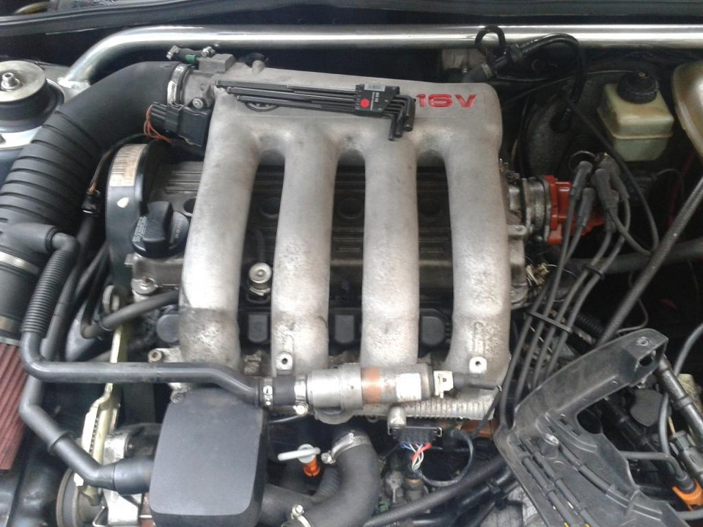

So sah der Motorraum zu beginn aus:

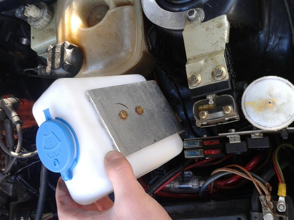

Zwischendurch habe ich mir dann nen Wischwasserbehälter mit Pumpe besorgt und ein L- Profil Halter aus Alu gebastelt. Darum, weil ich kein Fan davon bin, neue Löcher in den Motorraum zu bohren. Also musste ein vorhandenes genutzt werden. Hier Version 1.0
rechts daneben sieht man auch den Ausgleichsbehälter für die hydr. Kupplungsbetätigung. Nach einigem Gefluche war das Wisch-wasch-Intervall-Automatik-gedöns auch verdrahtet und funktioniert, wie es soll. Dann mal ein Bild des Motorraumes: Zwischenzeitlich ist mehr oder weniger ungeplant ein Spielzeug dazugekommen. Bei dem Angebot konnte ich die 748 einfach nicht stehen lassen.
nun darf sich die 250er erstmal ein paar Jahre ausruhen, bis mich das 2-Takt Fieber wieder packt
Wie man sieht, bin ich meistens ohne Bühne/Grube unterwegs, was das Schrauben nicht gerade vereinfacht. Wenns allerdings nicht anders geht, fahr ich mit n paar Bier zum Kumpel rüber auf die Grube.
