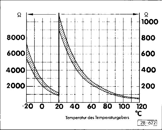

Habe jetz nach langem mich mal wieder um mein jh gekümmert und die einspritzdüsen getauscht,brachte aber auch nicht.
Weiss jemand vllt noch was,dass helfen könnte.
Ich will mein auto nicht unbedingt zu bosch geben,die wollen ja für eine diagnose schon soviel haben wie n gebrauchter motor kostet ;-)
Finde auch mein JHIMS buch nicht dann hätte ich wenigstens ein paar werte von kühlmitteltemeratur sensor und co.
Hat jemand was zu hand?
Reno84
Beiträge: 595
Wohnort: Ludwigsburg
AW: Kaltlauf bzw. Warmlauf Probleme Bitte ansehen
Beitrag von Reno84 »
So bitteschön der Herr :-) ) :bier:
gruß reno
