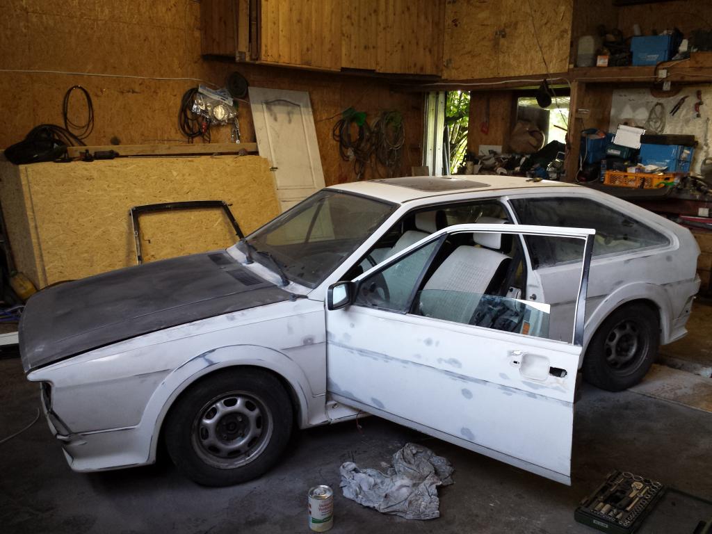

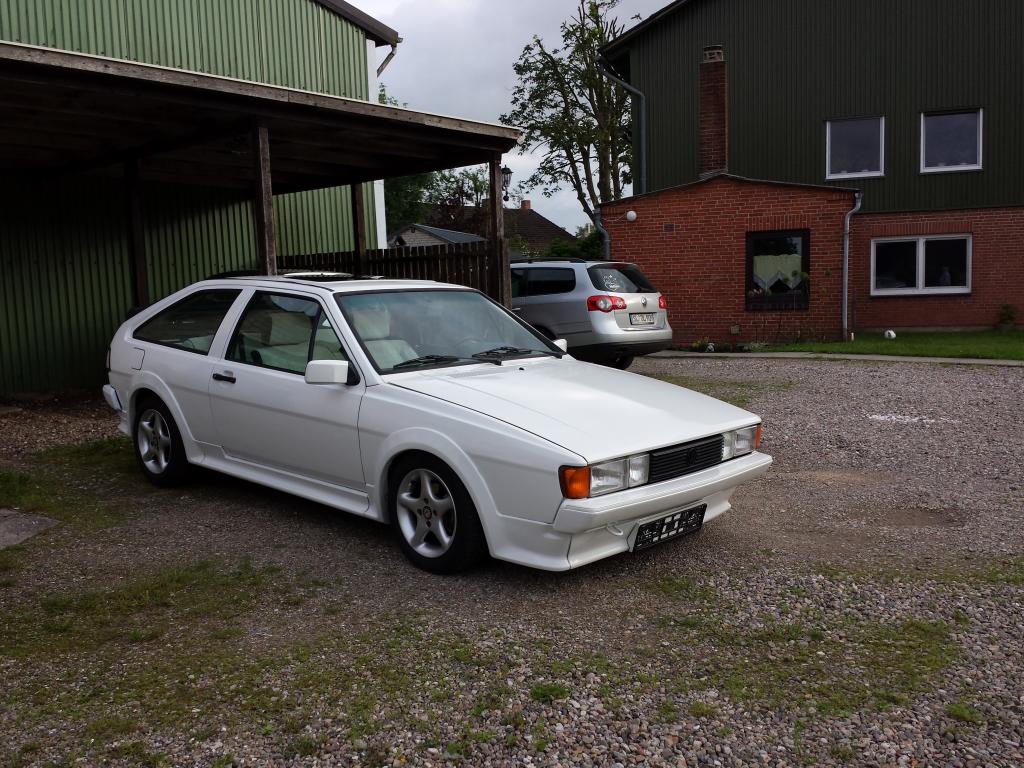

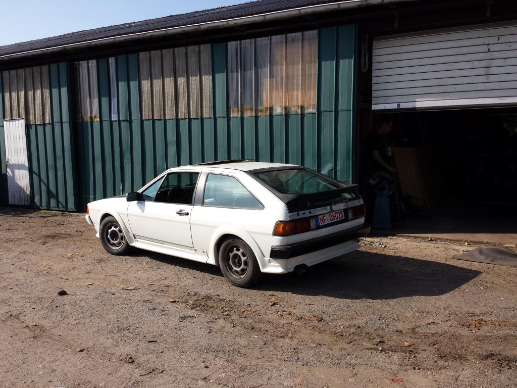

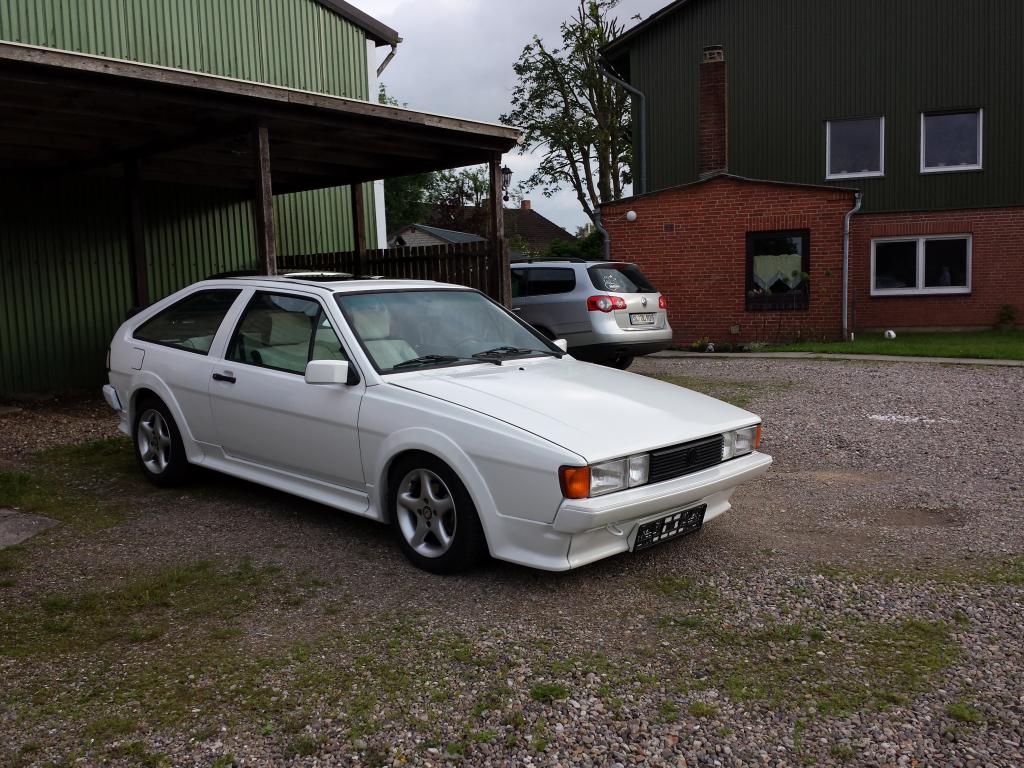

wollte nun auch mal ein wenig meiner verjüngungskur hier veröffentlichen :)
Zum wagen: 1987er scala (weiß) mit 264tkm aufm tacho welches aber ziemlich sicher nicht original ist..aber er läuft gut! ;)
Hab den wagen für 300 euro erworben und er diente vorher als teilespender was für das schätzchen nun wirklich zu schade war!

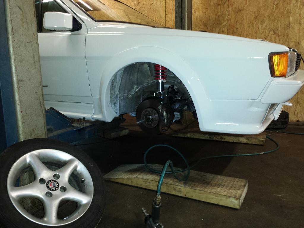

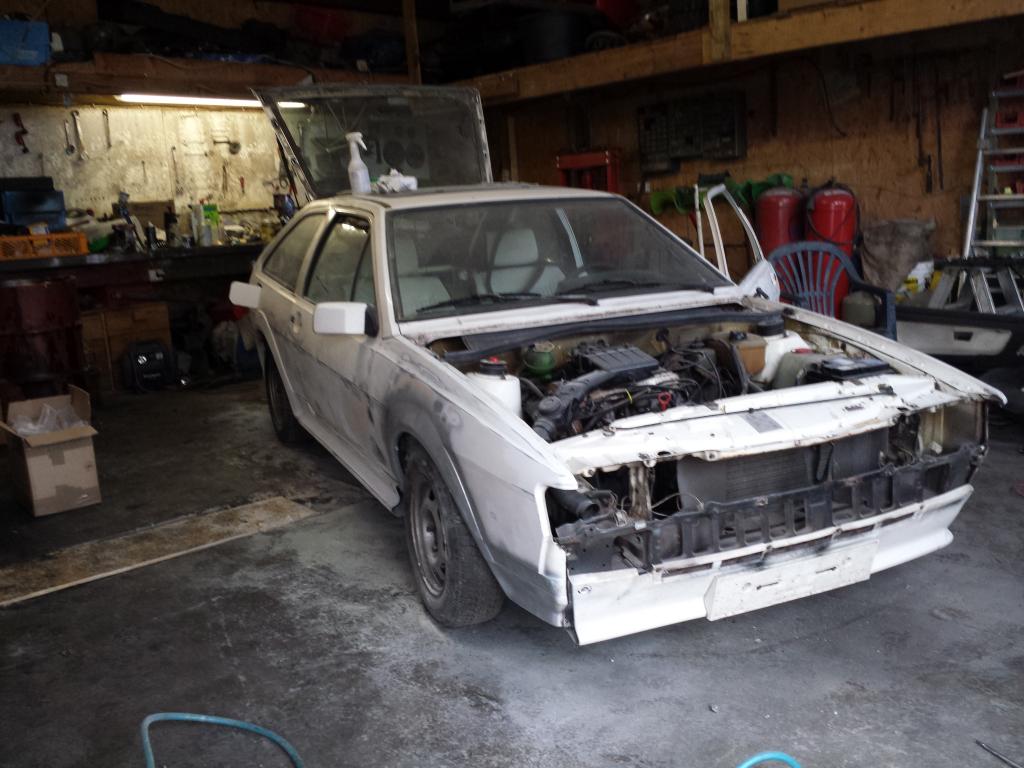

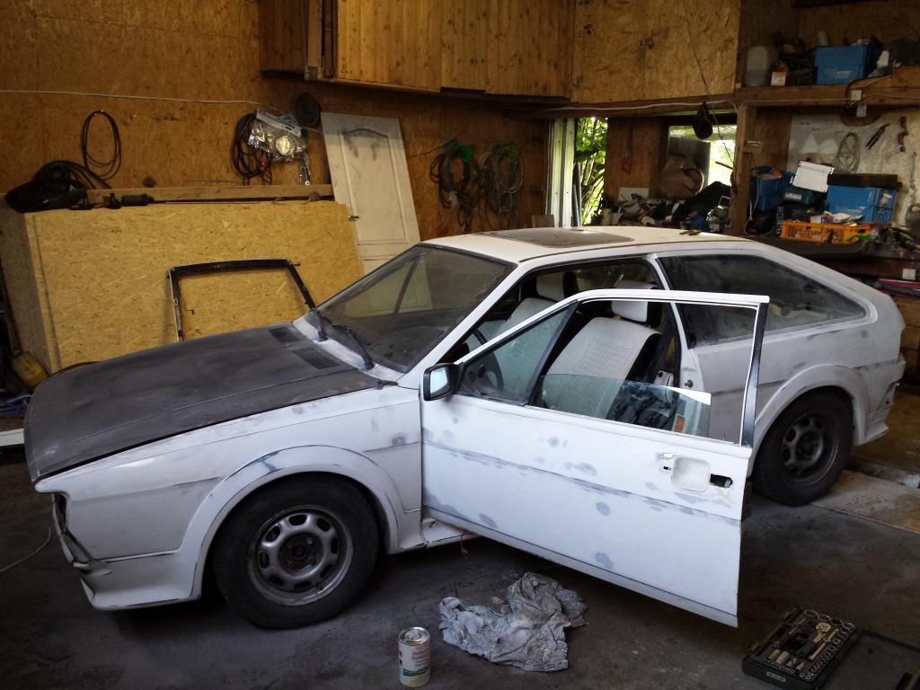

Der wagen ist seit 2000 abgemeldet und stand überdacht.. die mängel waren ein paar fehlende innenraum teile.. teile des lichtkabelbaums n kotflügel und die haube..und n verhunzter spoiler. Dann natürlich die folgen der standzeit..bremsen rundum..alle 4 radlager..fahrwerk stabi und querlenker lager und auspuff, rost am wagen gabs keinen bis auf oberflächen rost!

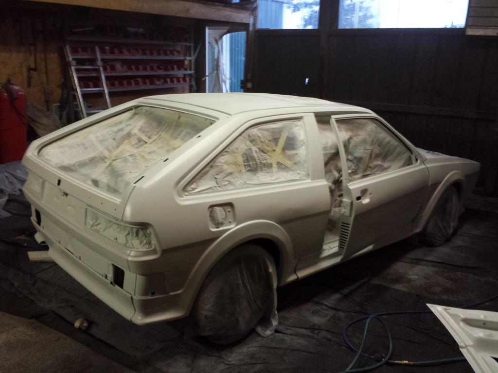

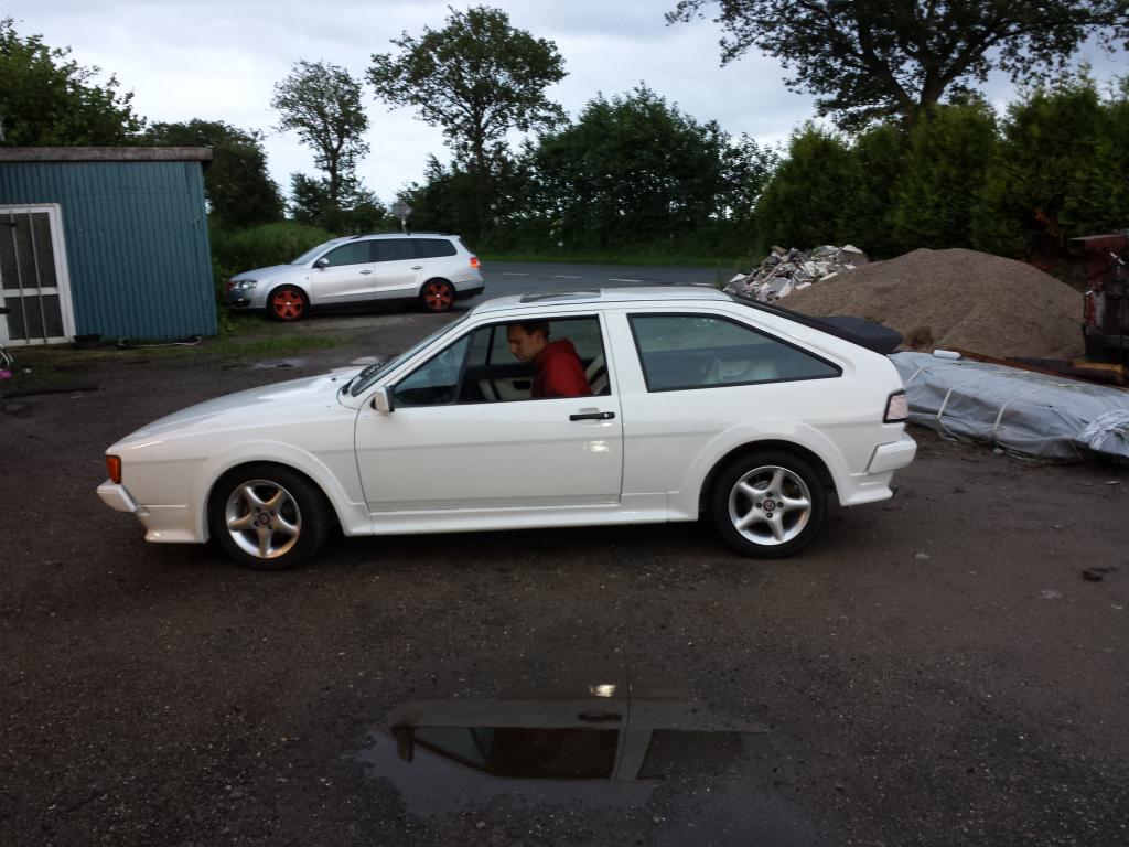

nun wurd der wagen in exakt 7 tagen zerlegt,lackiert und technisch überholt und verbessert! Und hat am 7ten tag die HU abnahme bestanden ! Zusätzlich verbaut sind eine twintec kaltregelanlage und ein kat! Euro 2 ! 1.8liter EX motor! Hoffe mein sommerauto wird mir nun viel spaß machen :) für kritik und anregungen bin ich stets offen sowie für eventuelle fragen

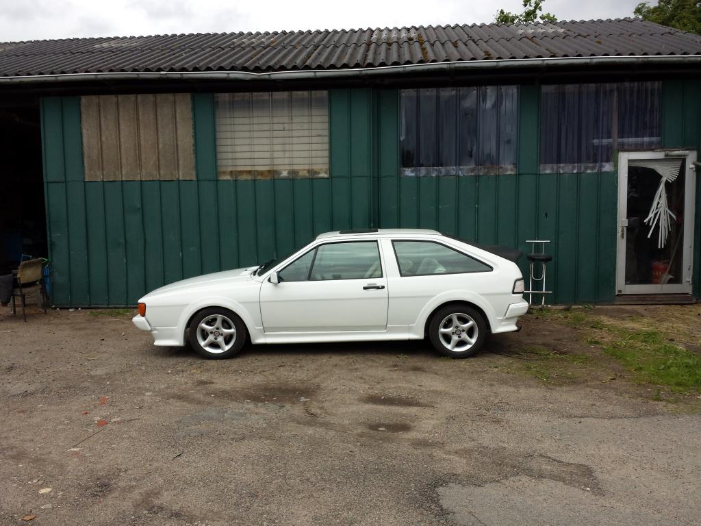

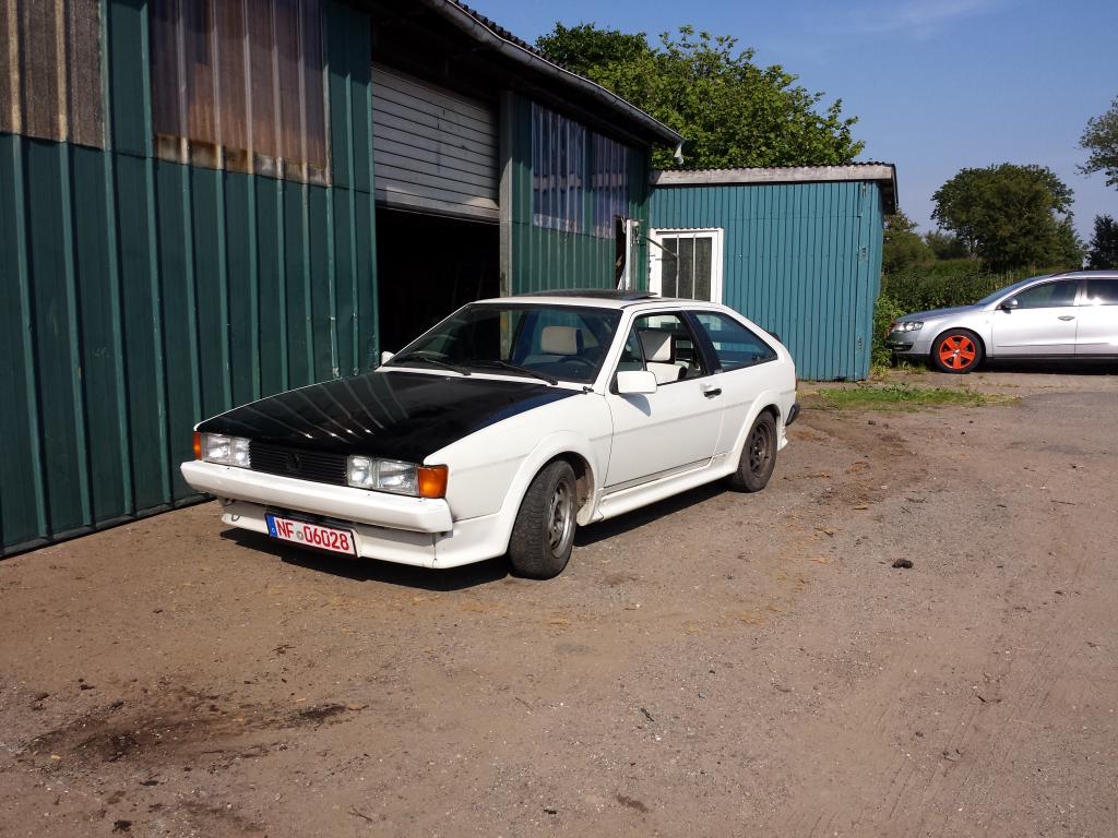

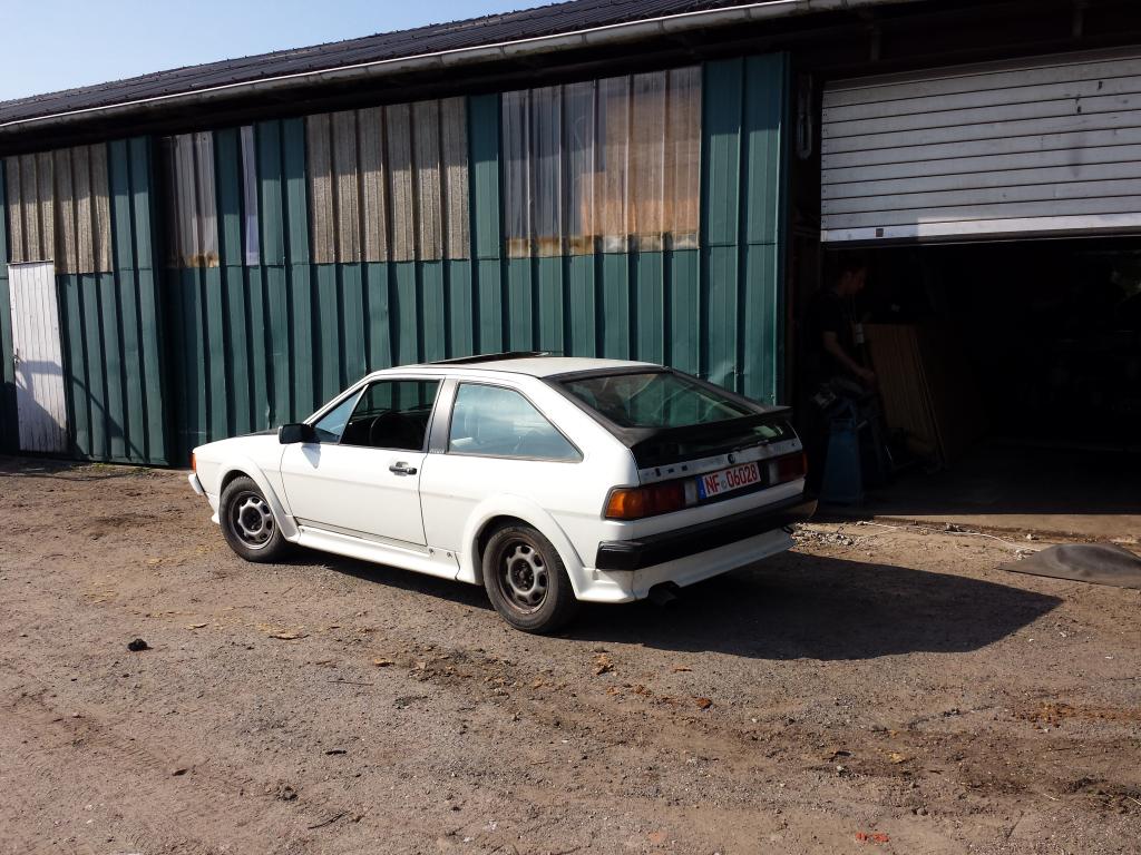

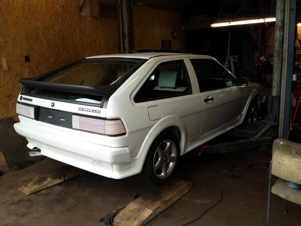

Nochmal n paar bilder vom aufbau bzw kurz danach! Würd mich auch über meinungen vorschläge und kommentare freuen, aber hier gucken alle scheinbar nur :D

AW: 87er scala wiedergeburt
Hm die LEiste an den Türen unten fehlt,das sieht doof aus,finde ich.
Ansonsten,Klasse Zeit :)
Ja stimmt, hab nur eine vom scala und sonst zwei von nem whitecat wenn sie denn original waren..die vom scala sind nur wabbel und die andern sind mit metall drin welvhes teilweise schon rostet...und die wollt ich mir echt nich auf den schönen lack kleben.. genau wie die folie zwischen den fenstern
wieder ein restaurierter schicker Rocco, sieht schick aus
Ja werkstattlackierung was auf den ersten blick echt nicht auffält! Aber wqr kein ganz unerfahrener lackierer ;) ist original alpin weiß acryl lack mit 3 schichten klarlack..kosten ca 300 euro insgesamt der lack :) mir gefällt es so sehr gut
