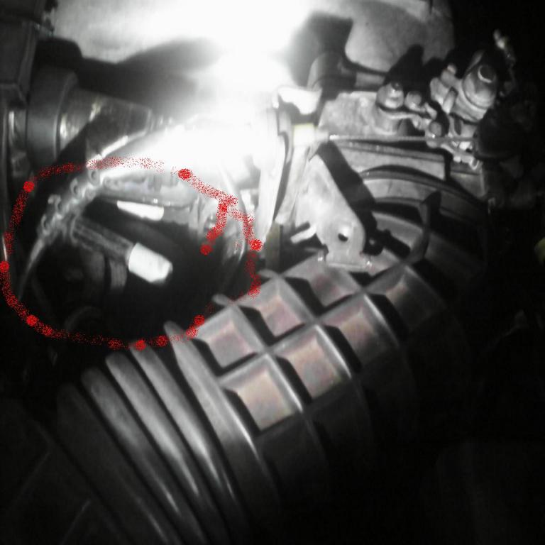

So wie es aussieht hat es meinen Leerlaufregler dahingerafft.
Er brummt zwar bei Zuendung an, aber der Motor saegt trotz richtiger Einstellung.
Wenn ich die blaue Kappe darunter abziehe laeuft er einwandfrei.
Meine Frage ist was wird an der blauen Kappe gemessen bzw. angeschlossen.
Gruss
Thomas

Weiss denn niemand was an dem Anschluss unterhalb der Leerlaufreglers angeschlossen oder gemessen wird????

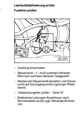

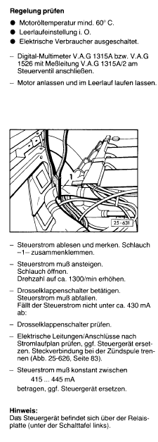

AW: Leerlaufregler 16v
So, das sollte dir weiterhelfen.
Check zudem mal den Temperaturgeber welcher an der grün-roten Leitung hängt.
gruß reno
gruß reno

Der blaue Stecker den du meinst ist das kaltstartventil.
Wir reden eh vom 16v PL (129ps) oder?

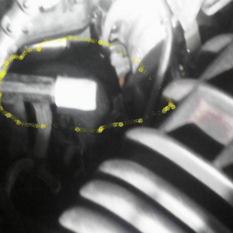

Danke Reno, das Steuergerät im Armaturenbrett hatte ich ganz vergessen. Gewechselt und läuft.
Was bleibt ist die Frage wofür ist das gut:
Wenn du den Stutzen meinst, der gehört so, ist auch bei meinem einfach draufgesteckt.
die meinen das Steuergerät der KE Jetronic im Wasserfangkasten. Ein weiteres hat der PL nicht. Nur der KR hat ein eigenes kleines für die Leerlaufstabilisierung.
BTW, was du da schreibst von wegen abhängigkeit Brummen der Leerlaufzigarre / Tastverhältnis, das hängt beides zusammen, denn das Tastverhältnis beschreibt wie lange die Leerlaufzigarre angesprochen wird, ich sag mal grob in deinem Fall kannst du von 25%(3Sek.Spannung, 1Sek.keine Spannung) ausgehen.
Die große Frage ist, was bekommst du nicht vernünftig eingestellt? Wie läuft der Motor atm? Frischer Komplettumbau? Motor lief vorher sauber? was wurde bereits gecheckt?
Gruß Christian
Gruß Christian
