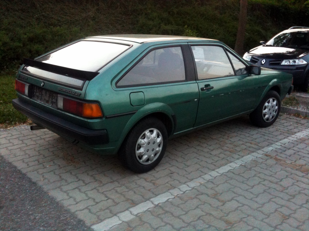

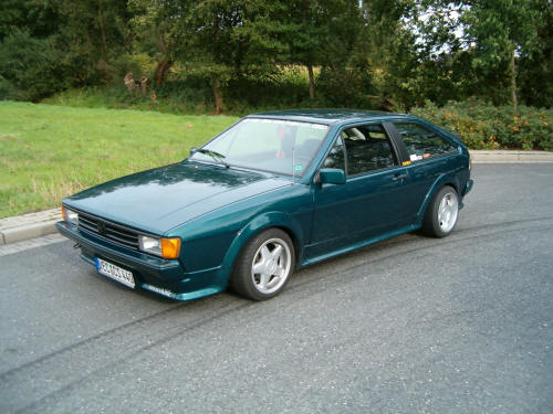

So hab aus google mal 2 bilder gezogen um es ein bisschen deutlicher zu machen beim zweiten bild sieht man en rocco ohne verbreiterung und auch noch mit dem steinschlagschutz am hinteren radkasten so wie bei mir und auf dem 1. bild sieht man dan die gt2 verbreiterung die ich bei mir montieren will lg :)
