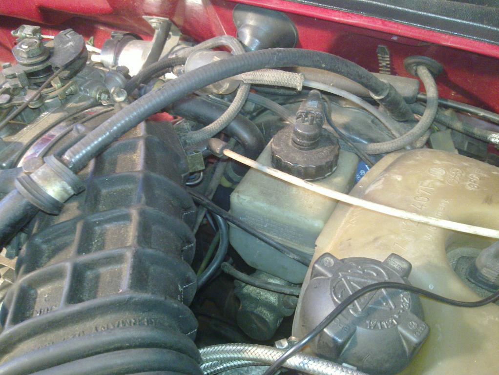

Morgen,
ich bräuchte mal Hilfe, kann mir wer weiterhelfen wohin der weiße Unterdruckschlauch (auf dem Bild nach rechts weggehend) gehen sollte? Momentan ist die Leitung tot gelegt.. Grüße
Philipp
Philipp

AW: 16v PL Unterdruckschlauch
Hi,
der Sollte auf dem Systemdruckregler am Mengenteiler enden. Funtkion weiß ich nicht genau, meine entweder ändert der leicht den Systemdruck bei starkem Unterdruck oder aber der saugt Benzindämpfe ab die innerhalb des Reglers nach haußen hin vorbeikommen.
Gruß Christian
Gruß Christian
Meiner ging an die Unterdruckklappe zur Warmluftansaugung, hab das Zeug aber nicht mehr dran da ich eh nur im Sommer damit fahre.
Moin.
Bei mir geht der an den Ansaugstutzen vorne an der Traverse der Karosse.
Funktioniert deine MFA ? Sieht aus wie deren Schlauch.
Meiki, hast du eine Beschreibung, wo beim PL die Warmluftansaugung sitzt ? Ich kann mich im Moment nicht erinnern, wo das beim 16V sein soll.
Ist genauso eine Klappe wie bei den Vergaserroccos, der PL hat auch solch ein Blech über dem Krümmer gehabt von dort ging ein Schlauch bis zu der Klappe die Wohl zwischen Luftfilterkasten und Traverse Platz fand.
Such mal nach dem SSP vom Scirocco16V
OK, mach ich, das habe ich sogar hier irgendwo herum fliegen. Aber das haben nicht alle PL und wenn dann nur dieser, oder ?
Die Verbrauchsanzeige der MFA funzt nicht, aber der Unterdruckschlauch, sollte soweit ich weiß, der sein, den man auf dem Bild weiter hinten sieht.
Heute werde ich nicht mehr in die Halle kommen um mal nach zu sehen, denke aber, dass ich morgen dazu kommen werde nach der besagten Klappe zu suchen. Ich werd mich danach nochmal melden, aber schonmal
Im Reparaturleitfaden 4Ventiler von 1987 ist das Ding (Warmluftklappe) auf Seite 104 abgebildet, der weiße Schlauch geht dort hin.
