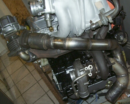

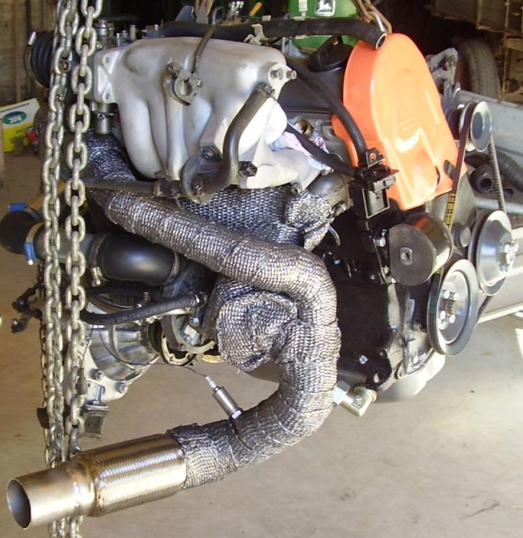

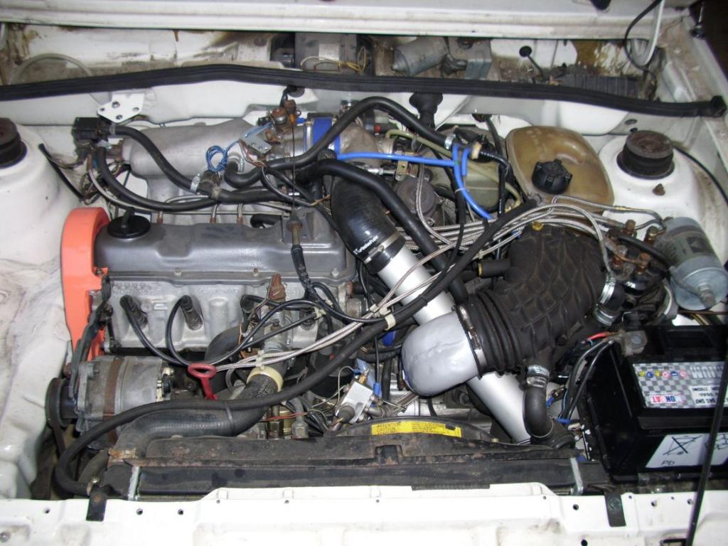

Hallo zusammen,
vor langer Zeit habe ich ja mein Projekt "aus 2 mach 1 mit 4/5 MC (JH turbo)" begonnen. In der Zwischenzeit habe ich geheiratet, 2 Töchter gezeugt und nen Aussiedlerhof gekauft, der immernoch einiges an Arbeit macht, wodurch die Arbeit am Rocco bei ca. 95% zum Erliegen gekommen war.
Das hat sich jetzt geändert und ich hab den 4/5MC endlich übern TÜV gebracht und angemeldet.
Fazit: 132kW bei 0,8bar Ladedruck machen im Rocco tierisch Spaß! ;-)

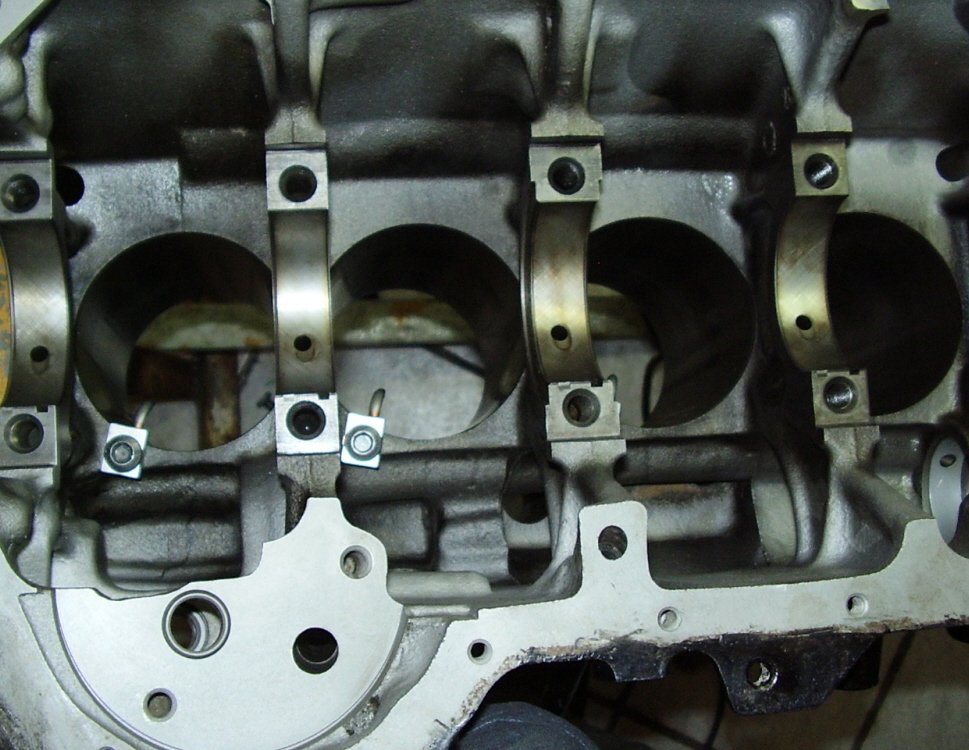

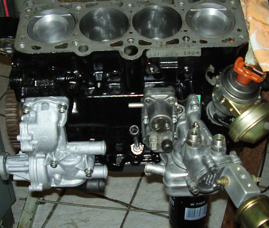

Okay, ich muss zugeben, es war kein plug&play, aber mit ein paar Anpassungen am Motor (Sputter-pleuellager, Ölspritzdüsen zur Kolbenbodenkühlung, etc.) kann man einem JH schon gut standfest Leben einhauchen!

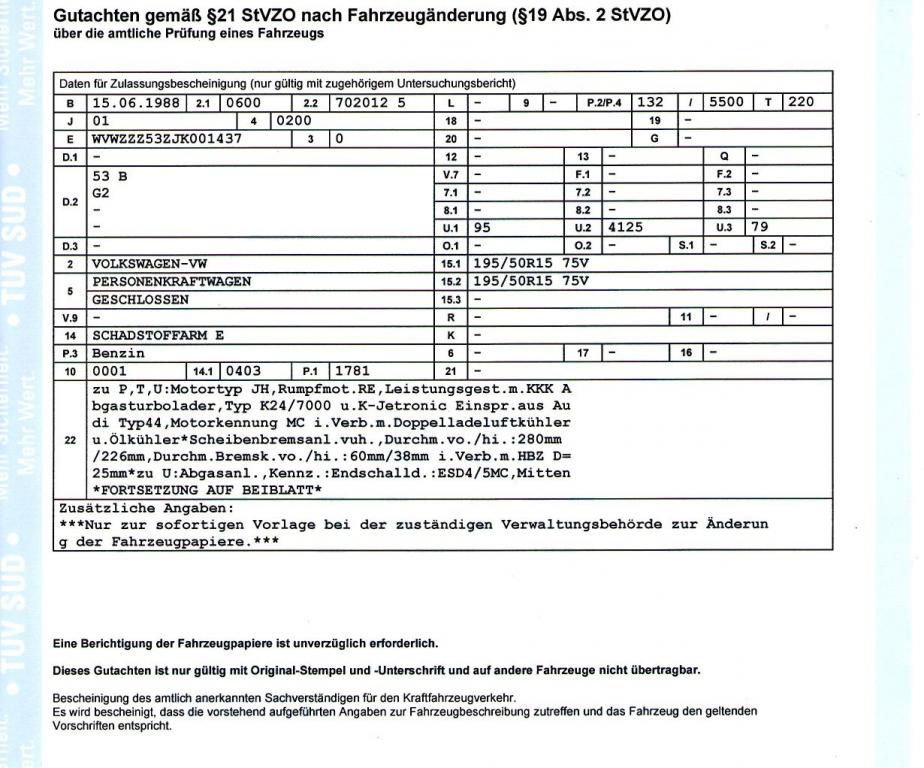

Für alle, die`s nicht glauben anbei das Gutachten...

Den Eintragungen zu Folge ist der aber quasi der Wolf im Schafspelz?

@rocco-oal: Könnte man so sagen, "Understatement" trifft`s auch ganz gut ;-)

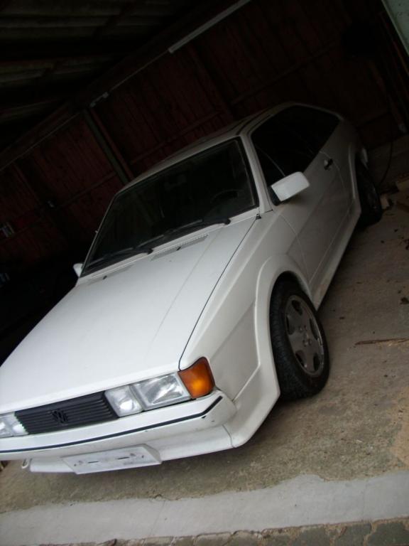

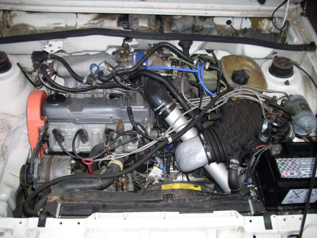

Einfach mal um zu zeigen, was an downsizing auch schon 1988 (Baujahr des Scala) möglich gewesen wäre... Ich hab jetzt fast die erste Tankfüllung durch und bin bei 9,2l Durchschnittsverbrauch (incl. Einstellfahrten, Ausprobieren, ab wann er die Haftungsgrenze überschreitet (bei trockener Fahrbahn im zweiten Gang ab ca. 3000rpm, wenn der vole Druck anliegt, bei Nässe auch noch im dritten Gang...) ;-) , etc.
@Maik: Also, dass es sich nicht lohnt kann ich jetzt mal so garnicht behaupten, ich glaub was ich während des Umbaus über VAG-Motoren, Bremsanlagen, etc. gelernt hab, ist durch nichts zu ersetzen!

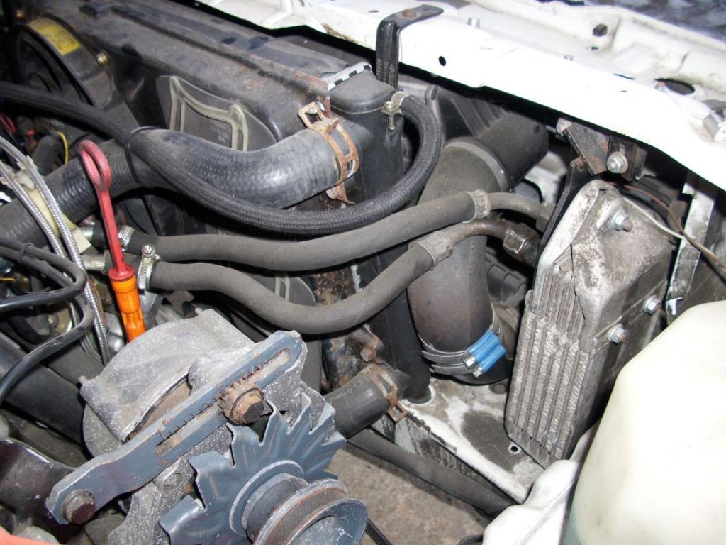

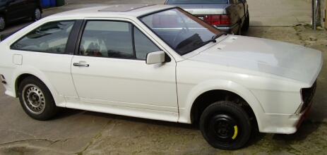

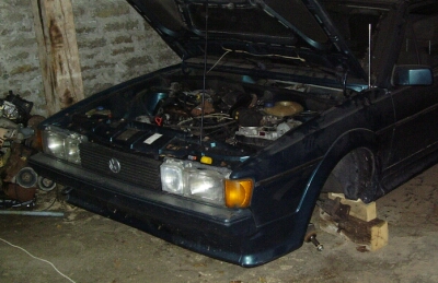

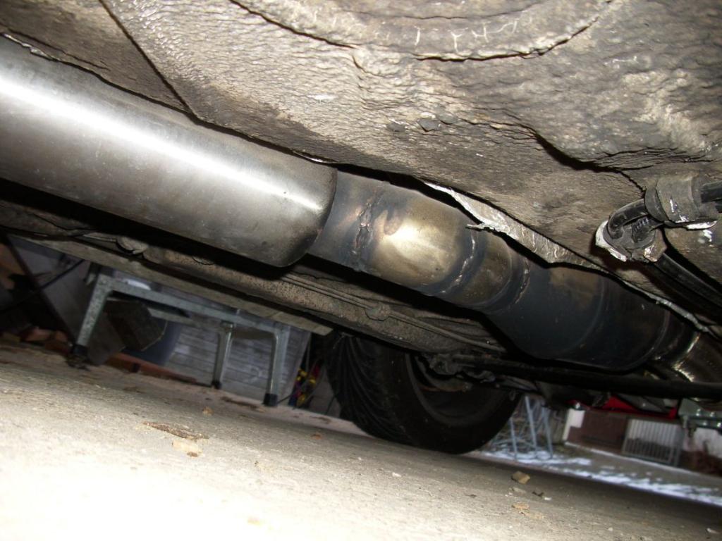

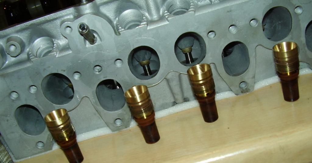

Und jetzt noch ein paar Bildchen:
Bei Fragen: Fragen! ;-)
Gruß Schmidti
