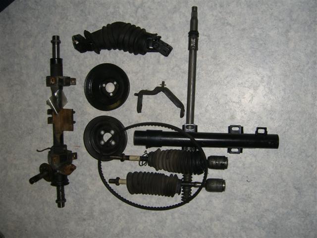

Hier mal ein Bild aller Teile, die bei NICHT-Servo verbaut werden sollten:
Gruß André
Gruß André

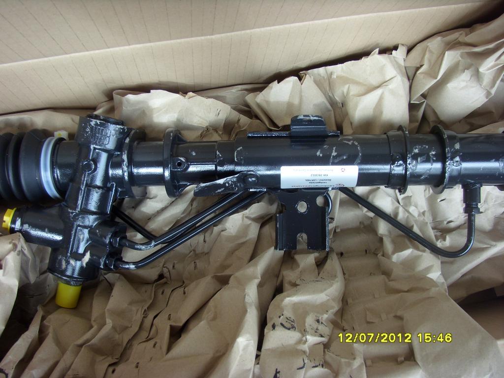

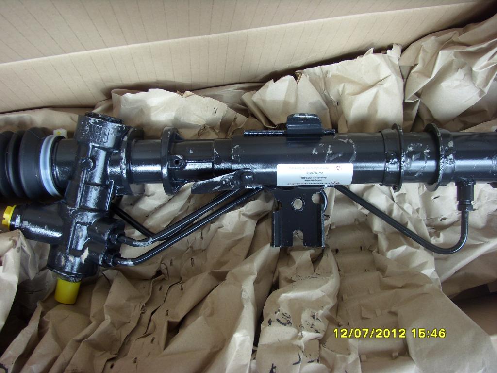

das würde ich nicht machen. Ich rate dir das Lenkgetriebe auszubauen und zum Lenkungsspezialist.de einzuschicken. Das kostet dann 185 EUR zgl. Versand. Dann bekommst du dein überholt und frisch lackirt wieder. Außerdem hast du dann nicht den Sackgang mit dem Umbau (Lenkstange, Kreuzgelenk usw.)

Unabhängig davon ist eine Überholung des LG natürlich eine gute Möglichkeit. Ich habe meines für den Jetta seinerzeit bei Jacobs getauscht, kein Problem.
Gruß André
