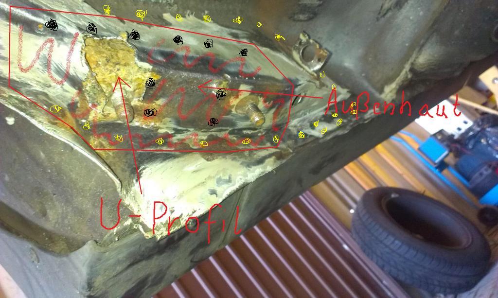

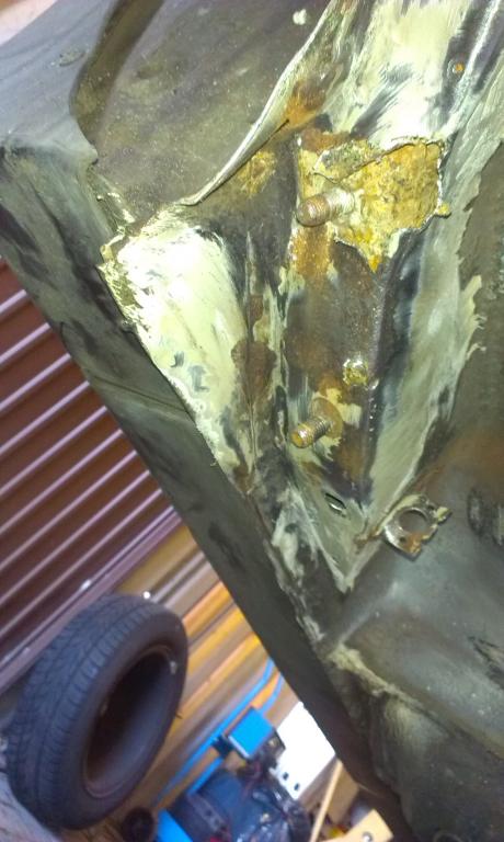

Ich mache derzeit die ganze Hinterachse neu und noch ein paar andere Kleinigkeiten. Gestern habe ich mich an die Vorbereitungen zur Entrostung gemacht. Habe bei den hinteren Längsträgern an der Achsaufnahme einmal kurz die gezopfte Rundbürste dran gesetzt und innerhalb von einer Sekunde war ein Loch drin. Dann hab ich angefangen mit dem Schraubenzieher ein wenig rumzupopeln und das hier ist das Ergebnis:
Rechts:
Links:

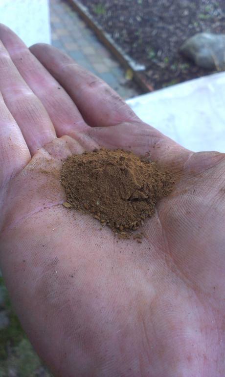

Und das kam links raus, wenn man mit dem Schraubenzieher ein wenig gebohrt hat:
Nach einem unterdrückten Wutanfall habe ich mich gefragt, was ich jetzt machen soll... Mit sowas hatte ich nicht gerechnet. Wie man sieht, sind die Träger von innen gerostet. Von außen war zunächst kaum was zu sehen.

wie in meinem Thread schon beschrieben ist das wohl eines der größten Probleme, die an Fahrzeugen mit der Gollf1/Scirocco1-Bodengruppe. Das Problem liegt auf der Hand. Zum einen die zwar vorgeschriebene aber unsachgemäße Benutzungen von Wagenhebern in der Vergangenheit an den Schwellerkanten und ich geh stark davon aus, dass auch das Schlagwasser, welches hinter dem Auto herumwirbelt durch die Stoßstangenlöcher in den Längsträger eindringt und dort Verschmutzungen, Feuchtigkeit und schließlich Rost entstehen läßt. Gerade im Bereich der Achsaufnahme ist zwischen U-Profil und der Aussenhaut ein Zwischenraum, wo sich Dreck und Feuchtigkeit einnisten. Deshalb sind viele scheinbar "noch gute" Roccos eingentlich nicht mehr so gut. Gutes Merkmal: an der senkrechten Fläche genau über der Achse ist das Blech im Originalzustand ganz gerade und eben. Ist dort eine "Beule" zu fühlen, ist die Achsaufnahme fällig, auch wenn kein Rost zu sehen ist.
Mein Tip zu Deinem Fall. Wenn Du die Reparatur machen lässt, achte darauf, dass nicht einfach ein Rep-Blech drübergeschweißt wird. Der Untergrund sollte schon rostfrei sein. Sprich die Außenhaut muß abgebohrt werden und hinten abgetrennt werden. Wenn kein neuer kompletter Träger reinkommt, den U-träger entrosten und mit guten Mitteln konservieren. Anschließend gleich Mike-Sanders-Fett o.Ä. fluten. Dann hält es wohl wieder lange Zeit.

Bedeutet das, man kann das ggf. retten, ohne dass der Träger komplett neu muss? Das U-Profil, was die Aufnahme verstärkt, ist ja mit dem Träger verschweißt. Müsste man also sozusagen das ganze U-Profil raustrennen, oder tatsächlich nur das Blech außen entfernen? Ich hab mal ein paar Striche in das Bild gemalt, um zu verdeutlichen, wie ich das verstehe.
Der Dateianhang Schnittmuster.jpg existiert nicht mehr.
Also den schraffierten Bereich innerhalb der markierten Fläche (Außenhaut) entfernen. Das Profil mit den Aufnahmen bleibt drin, da es noch mit der anderen Seite verbunden ist. Dann alles entrosten und ein neues, entsprechend geformtes Blech an den verbliebenen Träger über das entrostete Profil schweißen. So in etwa richtig? Ich sag mal so, was zu verlieren hab ich ja wahrscheinlich nicht, wenn ich das einfach mal weiter aufmache und gucke, wie es drunter aussieht. Und je besser ich das vorbereiten kann, desto günstiger wird es ja hinterher. Nur Pfuschen mag ich an der Stelle natürlich auch nicht...

Hallo Krische, genau so meinte ich das. Hier hab ich mal Dein Bild verändert, um zu verdeutlichen, wo Schweißpunkte sind. Die schwarzen Punkte sind die, womit das U-Profil mit der Aussenhaut verbunden sind. An der senkrechten Fläche sind es fünf oder sechs. Alle weiter oben, unter der Achse liegen nur vier zwischen den Schrauben. Die gelben Schweißpunkte sind die, wo die Aussenhaut mit der Karosserie verschweißt wurden. Die müßen alle aufgebohrt werden. Und nah hinten muß ein Schnitt demacht werden, wo Du den Rest des Längsträgers trennst. Am Besten ein Rep-Blech kaufen un danach dann den Schnitt setzen. Wenn Du die Vordere Sache abgebohrt hast und mit entrosten fertig bist, schweißt Du die neue Haut wieder mit Punkten drauf und ziehst hinten nur die Naht wieder runter, damit es wieder ein Teil wird. Ich hoffe es verständlich geschrieben zu haben. Hier das Bild mit der Schweißpunkten.

Noch was, ob Du nur den schraffierten Bereich freilegen kannst, weiß ich nicht. Dann müßtest Du der Ersatz ringsrum einschweißen, da es ein tragendes Teil ist. Ggf. nochmal nen Karosserieexperten fragen, ob man das auch machen kann.
