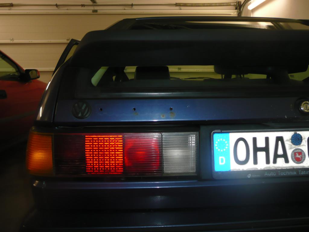

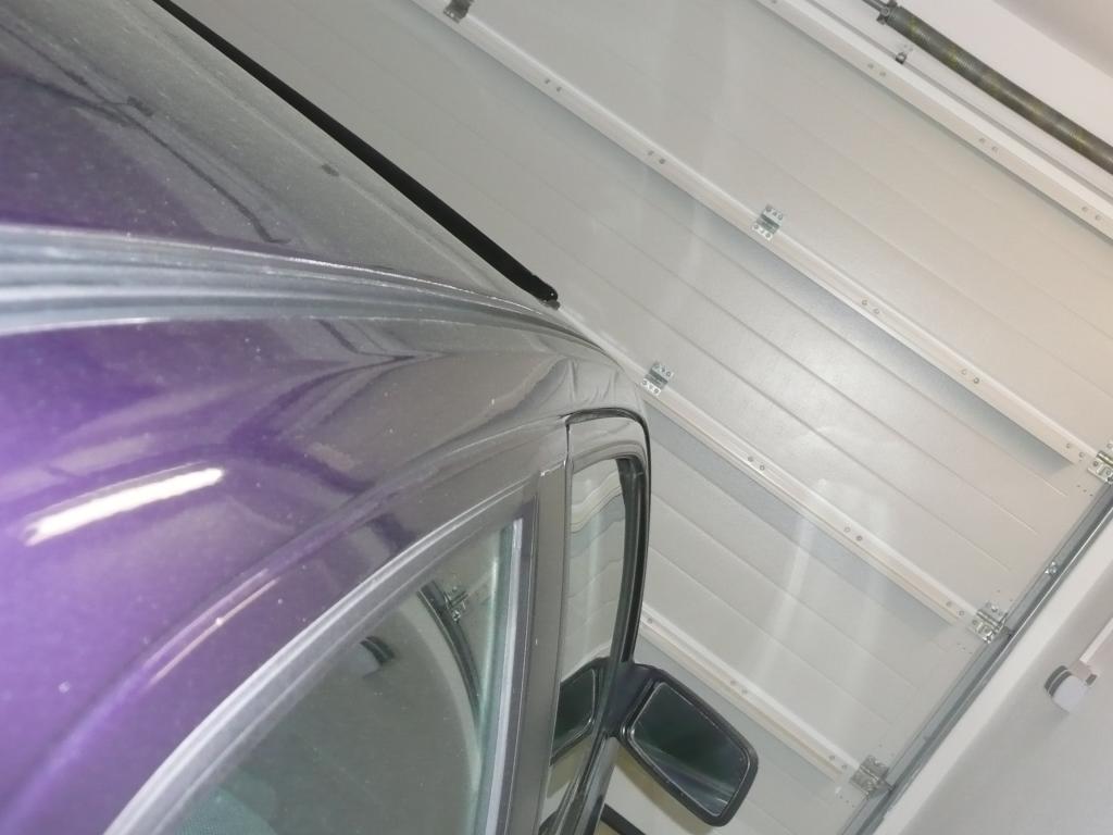

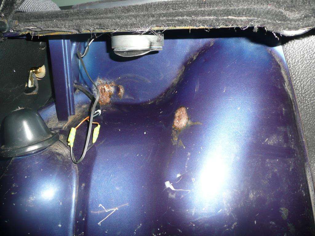

(Bilder hängen dran; Bild 1: 2 Roststellen, Bild 2: knick, Bild 3: kleine Roststellen)

bild1 muss, bild 2 nicht bild 3 auch nicht ... aufwand: wenn du nicht selbst schweissen kansnt in der werkstatt abgeben.

Aber kann man das ohne Probleme bei Bild eins, weil ich ehrlich gesagt an der Stelle noch nie Rost gesehen habe.
Und da ich selbst nicht schweißen kann, hätte mich grob der Preis für so eine Ausbesserung interessiert.

da nützt nur rost raussägen (großräumig) und neues blech reinsetzen ... da an der stelle Lackieren mehr oder weniger irrelevant ist wird es selbst in der werkstatt günstig sein. die rostpikel an der heckklappe kansnte mit sandpapier wegschmirgeln dann wieder mit rostschutzgrund usw beiarbeiten ... spraydosenack ist immer doof finde ich. vielleicht hilft da ein lackdoktor ? genauso wie die kleinen dellen an der dachkante .. ich denke mal das wird teurer als der große rost am dom ...

Hi Kira, die Stellen in Bild 1 haben schätzungsweise 80 % aller Roccos. Da liegt auf der Gegenseite im Radhaus das Halteblech für das Schwerkraftventil (linke obere Roststelle) und ein Halteblech für das Tankrohr (rechte untere Roststelle)
Arbeitsweise: Tank fast leerfahren (Reserve) hintere Radhausverkleidung ausbauen (Vorsicht Kuntstoffmutter reisst oft ab), Schläuche mit Schwerkraftventil unter das Auto binden, Tankrohr abbauen, Tankschlauchanschluß luftdicht verschließen. Schadhafte Blechteile heraustrennen, ggf. auch den ganzen Tankrohrhalter (selbstanfertigen) ersetzen. Dann neue Blechstücke einschweißen, Schweißnähte glätten, grundieren, im Radhaus Steinschlagschutz auftragen, im Kofferrauf ggf. dünn spachteln, Basislack, Klarlack innen und außen auftragen. Das vorher im Kofferraum alles abgedeckt wird, ist klar. Zum Schluß Schutzwachs auftragen und alles wieder einbauen. Da das Tankrohr mit Sicherheit auch stark angegriffen sein wird, am besten Sandstrahlen lassen und anschließend lackieren oder Pulverbeschichten lassen. Was es in der Werkstatt kostet k. A. Mach ich alles selber. 200 Euro wirds wohl min. kosten.

Bild1: Raustrennen und neues Blech einschweißen.
Bild2: Spachteln und lackieren.
Bild3: Kann schleifen,spachteln,lackieren reichen wenn es nicht von innen nach außen gegammelt ist.
ALternativ würde ich eine gute Heckklappe aus der Nähe kafuen udn verbauen

Bild 2 ist nicht das Beste, aber evtl. macht das der Beulendoktor ohne Neulack wech. Kostet bei uns ca. 50 Euro. Bild 1 hat seine Ursache darin, daß sich hinter dem Tankrohr der Dreck sammelt, nach der Reparatur, wenn du den Wagen auch bei Regenwetter fährst, hin und wieder beim Waschen den Schlauch da reinhalten und den Dreck rausspülen.

Ich werd mir das mal durch den Kopf gehen lassen und vor allem interessant zu wissen, was die Ursache von Bild 1 ist.

das von bild 1 scheint aber auch nicht alle roccos zu betreffen ... meine beiden 86er hatten nichts dergleichen ....
