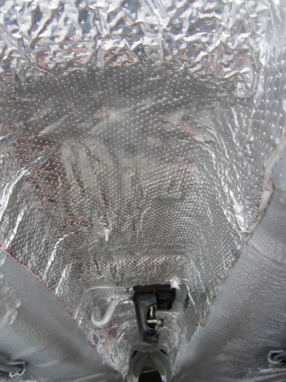

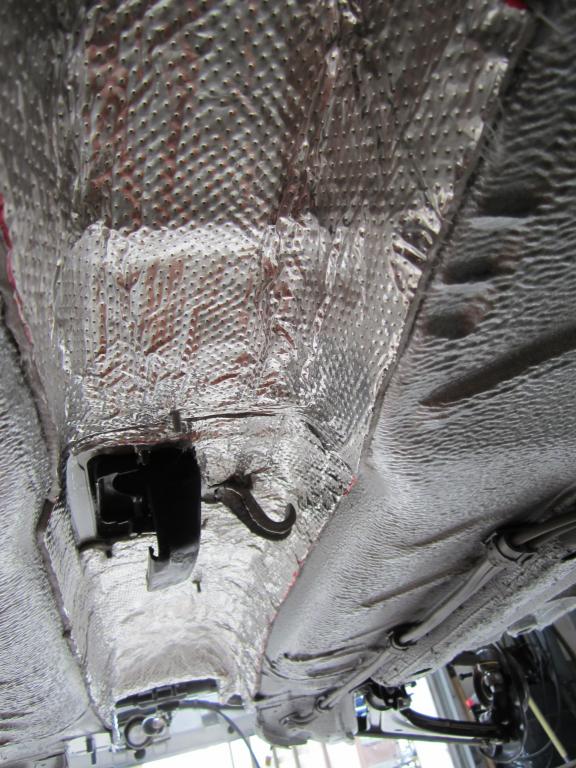

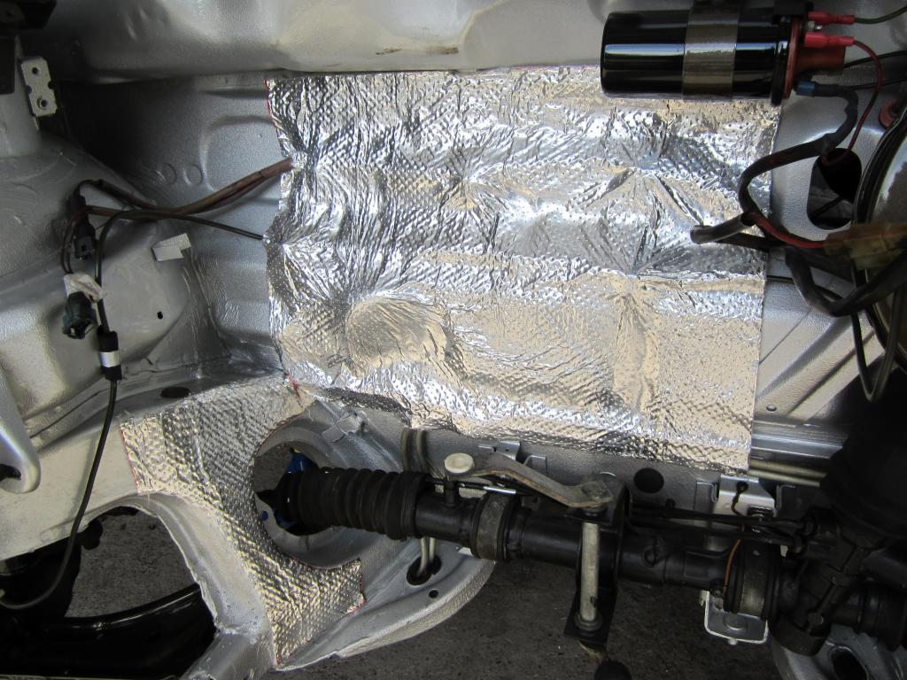

Beitrag von Aki »
Hier mal ein paar Bilder.
gruß Aki

Du Aki, wenn da ein Kat dran kommt, solltest Du eventuell drüber nachdenken, den Hitzeschutz in diesem Bereich noch ein Stück weiter zu den Seiten zu verkleben. Bei mir hat da der Unterboden im Stand gequalmt, als da noch nix ausreichendes dran war.

Ich habe das bei meiner einser Rohkarosse verbaut. Die hat und bekommt keinen Kat.
Lg Aki

Sieht gut aus. Wie viel hast du etwa gebraucht für den Tunnel?

so 1m² hatte ich für alles bestellt.
