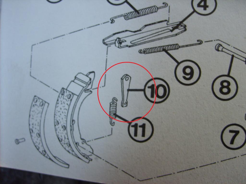

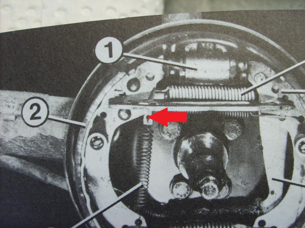

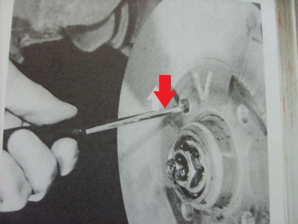

Handbremse kannst ja unterm Handbremshebel nachstellen ist n Gewinde an den Seilen dran.
Hochbocken und immer eine Raste am Handbremshebel nach der anderen ziehen,Räder müssen sich gleich schwer dehen lassen.
Vorher würde ich aber den Keil an der Bremse die so schlecht bremst nachstellen.
Meine damit drück den nach unten da der Keil ja nach oben hin dicker wird.
Ich hab da das letzte mal n dünnen Schlitzschraubendreher genommen und bin damit ins Loch des Keiles gefahren.
Gute Taschelampe ist auch hilfreich um den Keil mit Loch wo die Feder drin sitzt zu finden.
Schraubendreher rein und sanft :kopfhaue: runterklopfen.
Aufpassen das die Feder nicht abrutscht sonst muss die Trommel runter :bang:
Also,Handbremse los,Reifen ab,Keil nach unten und testen.
Hat das letzte mal sehr gut funktioniert.Der Keil sollte sich eigentlich selbst nachstellen nur funktioniert hat das bei mir nich nie :gruebel:
Hab noch n paar Bilder vom JHIMS Buch angehängt.
Viel Glück, gruß reno
