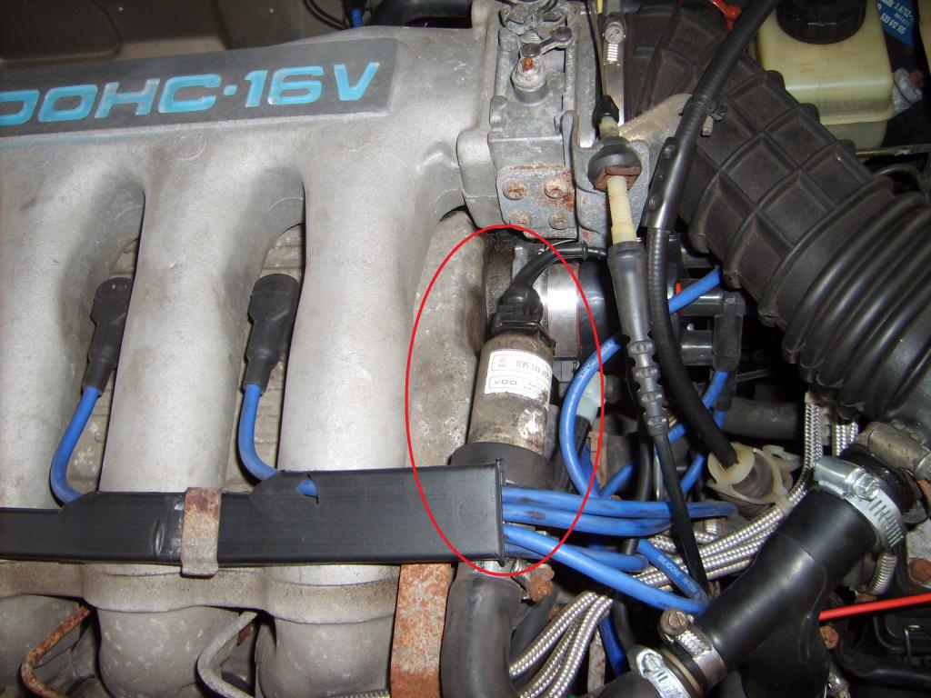

Wenn ich beim Starten den Leerlaufregler abziehe passiert was,später allerdings nicht mehr.

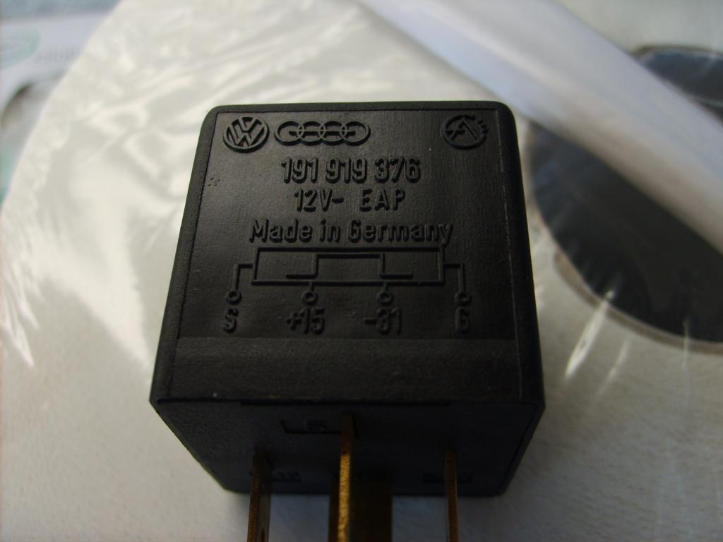

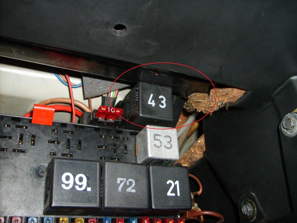

Hab zudem n Relais im Kasten wo ich mir nicht sicher bin was es macht.Steckt auf Platz 18 und hat die Nummer 43.

Fotos vom Relais und Leerlaufregler hab ich mal angehängt.

arbeitet die "Zigarre" richtig ? ich glaube vor jahren hatte ich gleiche anzeichen wenn er warm war dann viel die leerlaufdrehzahl ab und durch gegensteuern stieg die drehzahl extrem an ... zwar nicht uaf 2000 aber deutlich starkes sägen .... hatte dann diverste stellen am kabelbaum repariert und mal ds leerlaufsteuergerät ausgetauscht. lass mal den motor laufne und fass di ezigarre an ..die muss surren das steuergerät für das teil sitzt unterm armaturen versteckt angeschraubt an der blende

Habs gefunden :lupe:
Waren 2 Temperaturgeber die nach Erwärmung keine Werte mehr ans Steuergerät geliefert haben.
Dadurch war die Steuerung,vermute ich mal, in ner Art Notprogramm.
Fühler gewechselt und er läuft wie früher :grins:
