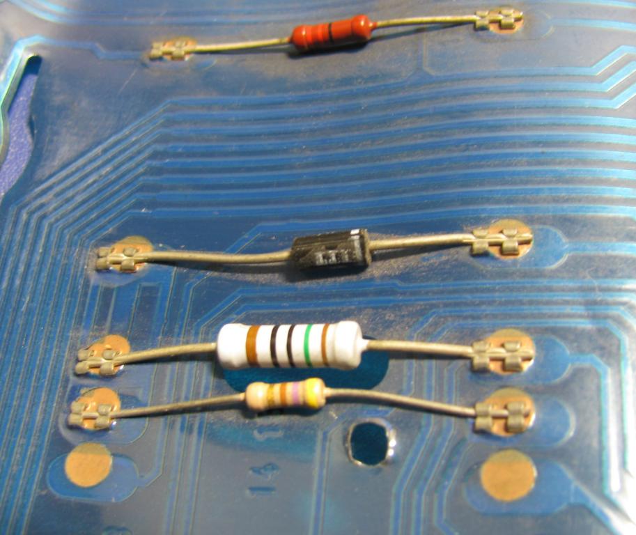

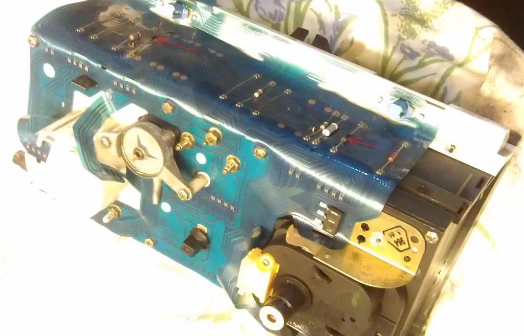

Weiß jemand, welche Aufgaben die Dioden (siehe Bild) auf der Leiterfolie am Kombiinstument haben.
Hilfreich wäre auch ein Schaltplan, wo die Leiterfolie im einzelnen dargestellt ist.
Im "Jhims"-Buch wird leider nicht weiter drauf eingegangen.

Klemm sie doch mal ab und schau was passiert

Ja ja, schon klar!
Ich zerstöre eine nicht mehr erhältliche Leiterfolie um zu testen was dann alles nicht mehr funktioniert.
Die Dioden sind im übrigen mit der Folie fest verbunden....

Da die aussehen wie Leistungsdioden auf dem "hochauflösenden" Bild, würd ich schätzen das geht in Richtung Verpolungsschutz, vielleicht auch Freilaufdioden.

Ich will nur Leiterfolien von Freilaufenden Dioden
Kannst die Leiterbahnen nicht verfolgen, sind doch relativ groß?
Darf man fragen weshalb dich die Dinger so Interessieren?
gruß reno

So, hier mal n besseres Bild:Da die aussehen wie Leistungsdioden auf dem "hochauflösenden" Bild, würd ich schätzen das geht in Richtung Verpolungsschutz, vielleicht auch Freilaufdioden.
Klar kann ich die Leiterbahnen verfolgen.Kannst die Leiterbahnen nicht verfolgen, sind doch relativ groß?
Nur ist mit einem Schaltbild vieles einfacher, auch im Bezug auf die anderen Baugruppen.
Warum mich die Dinger interessieren?
Ganz einfach, die sind nicht umsonst da eingebaut, sondern haben Aufgabe zu erfüllen. Nur welche?

Hallo Giugiaro,
die eine Diode ist als Verpolschutz von Plus (Kl. 15) nach Masse (Kl. 31) geschaltet, damit die Elektronik des Instrumentes bei versehentlicher Falschpolung nicht beschädigt wird (in diesem Fall würde sich die Diode opfern). Die andere ist in der Leitung zur Vorerregung der Lichtmaschine (Kl. 61) geschaltet, um eine zu hohe Spannung an der Feldwicklung der Lima nicht ins Instrument gelangen zu lassen (die Diode sperrt in diesem Fall). Diese beiden Dioden sind sowohl im Motometer- als auch im VDO-Instrument eingebaut und keineswegs verzichtbar. Wenn Du noch weitere Fragen zur Schaltung der beiden Instrument-Ausführungen hast, kann ich Dir auch helfen, ich hatte beide schon demontiert und mir bei dieser Gelegenheit die Schaltung rausgezeichnet (um bei mir den Fehler in der Temperaturanzeige zu beheben und gleichzeitig die Beleuchtung und Fernlichtkontrolle auf Leuchtdioden in Originalfarbe umzustellen).
Gruß Falk
