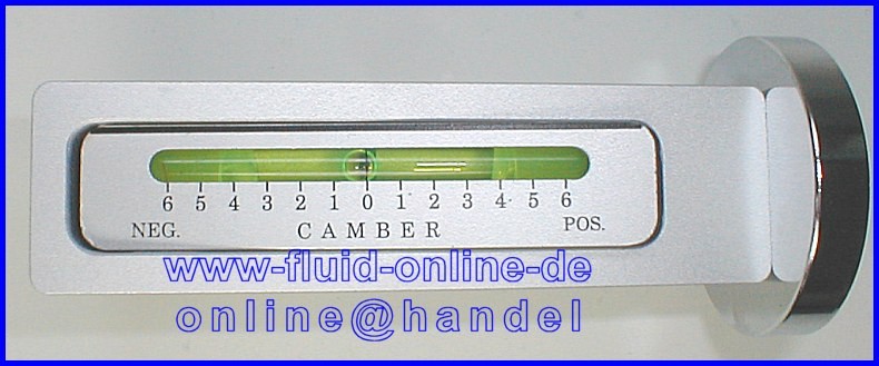

Es gib zwar solche kleinen Magnetischen Sturz einstellen wasserwaage zum Prüfen . Hab ich auch aber so richtig schön ist das nicht .
