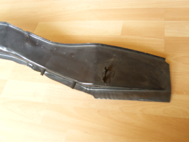

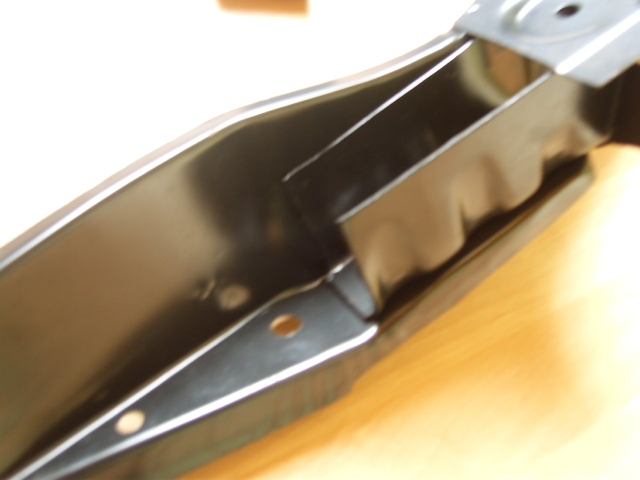

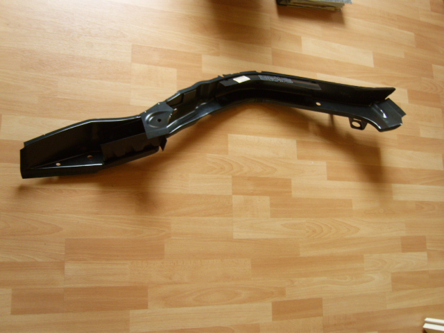

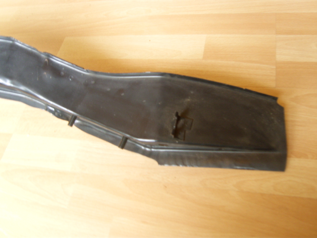

AW: Achsaufnahme Reparaturbleche
Hier mal ein paar Bilder eines kompletten linken Längsträgers, den ich hier nur zur Anschauung fotografiert habe, um den Problembereich auch von innen darzustellen. OET bedeutet Originalersatzteil.
