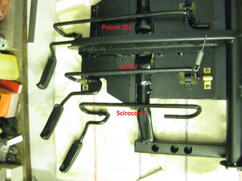

Habe mal ein Bild vom passat hebel angehängt, scirocco hebel ist anders gebogen;
Der sieht schon ganz nett aus, aber keine ahnung was man noch aufm schrott so findet;

war heute auf dem schrottplatz: golf2 und passat hebel ist super viel länger,
hebel vom polo86c nur vielleicht 4cm = wird passend angeschraubt;

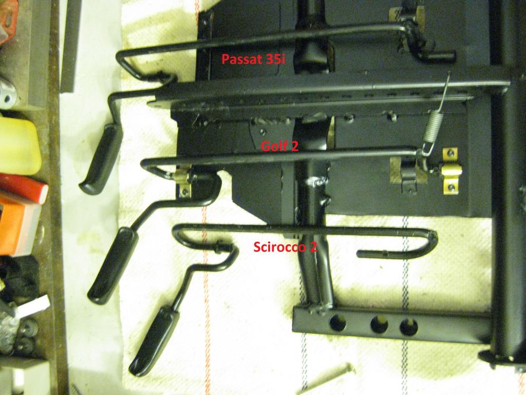

so, hier ist ein bild, auf dem man die verschiedenen Sitzverstellhebel sehen kann;
für mich war der golf2 hebel der beste...

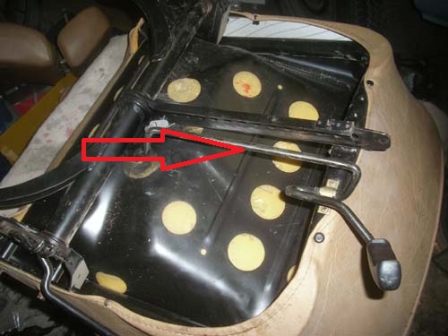

Ich dachte, es interessiert eh niemandenSchrauber hat geschrieben:@meiki: warum hast du deine schönen selbstbau bilder gelöscht? die teile sahen gut aus, aber ohne schweissgerät
ist sowas nicht drin
gruß vom
schrauber!
[ATTACH=CONFIG]72858[/ATTACH]

AW: Längerer Verstellhebel für Sitz bzw Konsole?
soso
das waren prima vorlagen für einen eigenbau..... wenn man denn ein schweißgerät hat
