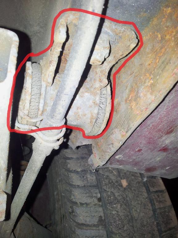

Hi,
bin gerade am Teile beschaffen und brauche Bezeichnung von folgendem Teil: Links und Rechts sehen identisch aus und sollten nach Meinung eines Bekannten beide erneuert werden.
Bezugsadressen wären nett. ;)

Das sind die Hinterachslager, kriegst du zum Beispiel hier:

Die Lager sind OK. Bei den Schrauben würde ich aber mal VW fragen. ich meine ich hab 3Euro/Stück bezahlt. Scheiben kann man wiederverwenden, Mutter eine Selbstsichernde.

@christian_scirocco2: Also soll ich deiner Meinung nach nur die Verschraubung erneuern und die Lager selbst unverändert lassen?

Beim claus von essen gibts nur die einzelnen lager, da müssen die alten zuerst ausgepresst werden.
Bei VW gibts die komplett, kosten aber 50euro das stück.
Ich hab sie bei vw gekauft da ich die achse komplett vom rost befreit hab

Bei mir werden die Lager immer Sandgestrahlt und verzinkt, dann kommen neue Gummis rein. Bei VW war die Schraube schon länger entfallen, bei CP gabs die letztes Jahr wieder, jetzt aber wieder nicht mehr.
Hier siehts aber nach einer Vollrestauration aus, wenn man sich den Schweller anschaut, das sieht nicht gut aus. Und die Kraftstoffleitung im Hintergrund des anderen Bildes, ohweh.

die Lager sind Schrott, die sind doch komplett eingerissen und porös.
Christian meint, dass die Metallteile der Lager in Ordnung sind.
Die Schraube ist über VW Classic Parts erhältlich. Du solltest die Scheiben neu kaufen, sieht besser aus wenn diese nicht so vergammelt sind.

Die Schrauben haben das Zeugs über die jahre zusammengehalten. Wenn man die lager schon neu macht, kann man die besser auch mit ersetzen. Ich habe den Tasuch selbst hinter mir. Die Originallager schneidet man einfach raus, neues von Hand reindrücken, fertig. So wars bei mir mit den Claus-von-Essen lagern machbar. Bei VW sind die wesentlich teurer weil VW die nur mit Lagerblock verkauft und den braucht man in den Seltensten Fällen neu. Das gleiche gilt für die Achslager vorne. Hab ich mir auch beim Claus geholt, eingepresst, fertig.
