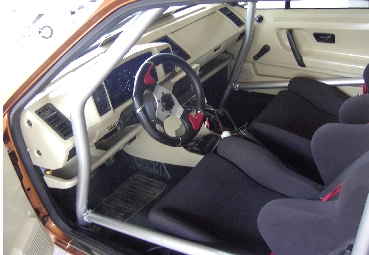

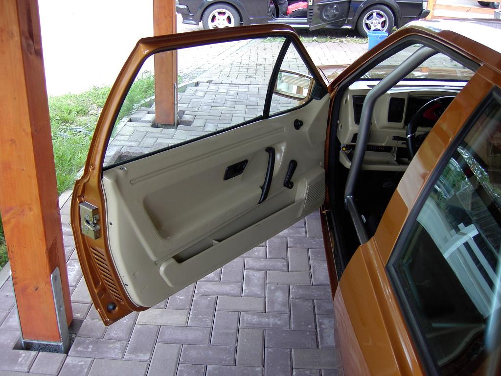

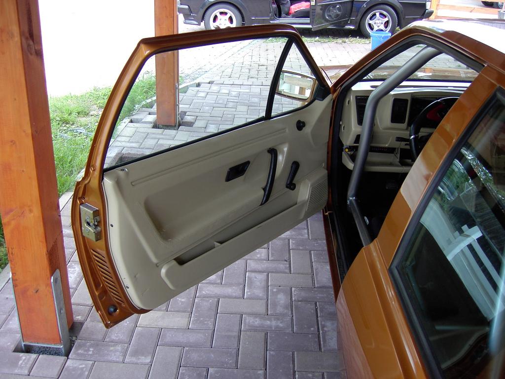

Wenn Du zu der Lackierlösung greifen willst, solltest Du keinen Dosenlack nehmen, sondern Dir nen Kompressor mit Lackierpistole usw. besorgen... Den Lack auch selbst anmischen mit einem ordentlichen Teil Weichmacher, damit das ganze elastisch bleibt... Wurde auch so bei meinem damaligen G60 Umbau so gemacht...
