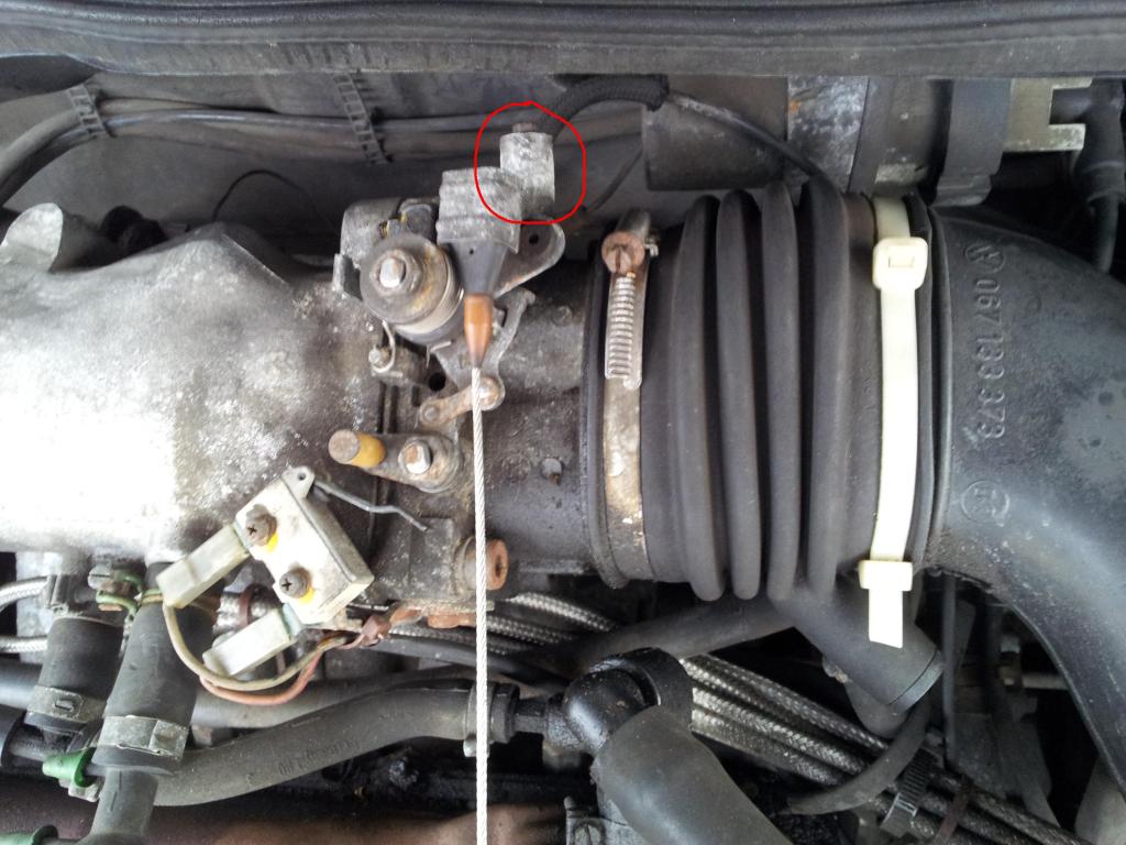

Standgasschraube ? ist es diese hier? oder wo befindet die sich?
Der wagen stand ca 6 Monate
habe ihn jetzt vor 2 wochen über den Tüf gebracht soweit alles tip top
- christian_scirocco2
- Beiträge: 6821
- Wohnort: Münster
AW: Drehzal zu hoch
Ja, die Schruabe meint er. Wobei ich dir acuh empfehle den Kabelbinder durch eine Schaluchschelle zu ersetzen. Kann auch sein das es daran liegt und er Falschluft zieht. Die Bosch Jetronics mögen Flaschluft überhaupt nicht.

Also an der makierten schraube lässt sich ganz einfach drehen... ist das richtig so?
(per Hand)

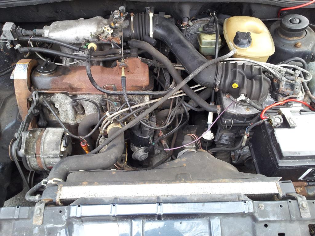

der Lila schlauch kann mir wer sagen wofür der dient? was genau er macht? der war schon einfach nur in die dafür vorgesehene adapterstück reingelegt ...
nicht fesst einfach locker drin... ist doch auch ein unterdruck schlauch oder?

ganz leicht sollte die nicht riengehen. Ist eine Dichtung dran verbaut. Und nur reingesteckt ist auch schlecht. Heißt nicht umsonst Unterdruck. Dein Zündverteiler wird per Unterdruck verstellt. Sind die Schläuche nicht dicht, gibts nicht genug Unterdruck für Verstellung und dir fehlt Leistung.

Also die schraube lässt sich locker mit 2 fingern in beide richtugen drehen...
Den Lila unterduck schlauch habe ich nun wieder feste gemacht .
drehzal ist aber immernoch zu hoch
liegt aktuell bei gut 1400
drehe ich an der schraube so geht sie runter allerings läuft er dann unruhiger
und nach ca 1. std warten (abkühlen) geht er kaum bis garnicht an
also schraube wieder auf gedreht und ich liege wieder beim Problem mit 1400

Den lila Schlauch der an die Hutze geht kannst abmachen, denn normal ist der weiße Stutzen auf dieser Seite zu.
Schau mal auf dem Bild, der Schlauch geht in den linken Radkasten, da sitzt das Zeug der Aktivkohleanlage.

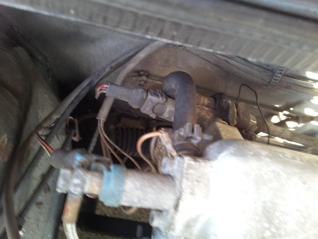

Deine hohe Drehzahl kann vom Zusatzluftschieber kommen, schau mal hinter die Ansaugbrücke, wenn du vor dem Motorraum stehst, links, da hängt so ein Alubauteil hinter mit einem Stecker, schau ob die beiden Kabel fest sind.

Also ich hab jetzt nochmal geschaut und ein Video gemacht vom drehzalmesser
Sind es den auf dem beld links von der brücke die richtigen stecker ( meintest du diese) denn die waren feste!

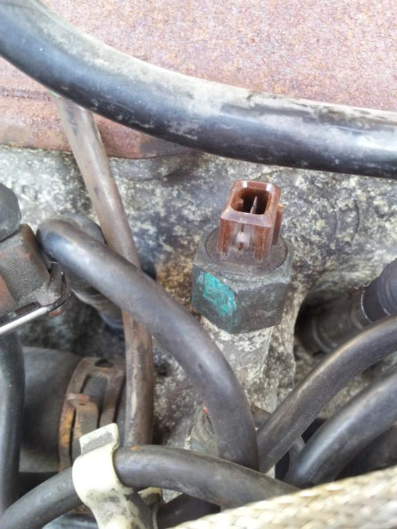

Was ist den mit dem blauen Tmperaturfühler? kann es daran liegen?

Das ist der Thermozeitschalter für das Kaltstartventil (oben links an der Brücke mit blauem Anschluss)
der lässt das Kaltstartventil beim Kaltstart für ca. 8 sec. einspritzen, oder bis zu einer Themperatur von ca. 35°. Also wenn warmgefahren ist dürfte an den Steckzungen dieses Thermozeitschalters kein Durchgang zu messen sein.
Noch eine Empfehlung, sprühe die ganzen Stecker mit WD40 ein. Das hilft schonmal gegen Kontaktprobleme.
Den lila Unterdruckschlauch ziehst mal aus dem Y-Stück an der Ansaughutze und schaust ob dieses Y-Stück da offen ist.
