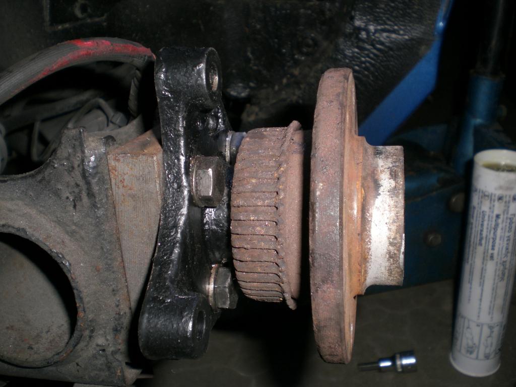

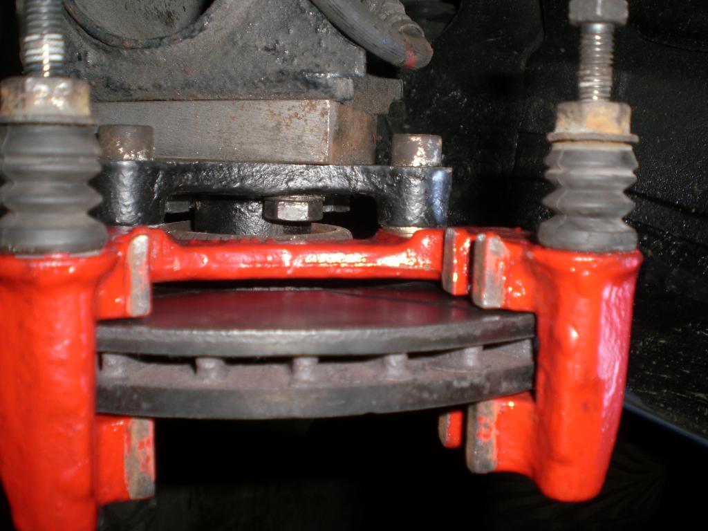

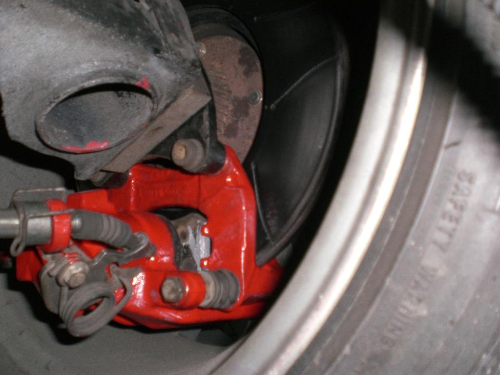

- Beiträge: 12703
AW: Opelbremsanlage im Scirocco II, Eintragung.
Im Gutachten zur vorderen K-Sport Anlage steht drinnen - bitte nicht lachen - "Die hintere Bremsanlage muß in ihrer Dimensionierung der vorderen entsprechen oder höchstens eine Größe kleiner sein."
Daraus geht eigentlich gar nix hervor und ich und mein TüV Prüfer haben beide herzlich darüber gelacht. Gefolgt vom Satz des Tüvver: "Alles Stümper bei K-Sport".
Noch Fragen?
Faktisch gibt es dort eine 300mm Anlage für die HA, bei der man mittles Adaptern die Seriensättel 4cm nach außen versetzt und die Achsstümpfe mit Radnaben versieht. In Kombination mit den 304er Scheiben und 6Kolbensätteln, die ich vorne habe, überbremst die Bremsanlage aber recht frühzeitig auf der Hinterachse. Das trotz der 3/15er Regler. Regler mit flacherer Kennlinie gibts nicht und würde auch wenig nützen. Eventuell würde mehr Gewicht auf der Hinterachse helfen, aber ok, das ist wohl die falsche Überlegungsrichtung.
Mein Plan ist aktuell, die vorderen 254mm Scheiben, die ich im 16V fahre, hinten zu adaptieren. Das dürfte von der Verteilung her relativ ideal sein, rechnerisch würden 270mm eher passen, allerdings ist der Rocco hinten ja nunmal eben nicht sehr schwer auf der HA. Direkt passend gibts da nix, allerdings gibts bei Seat beim Cupra Modell eine Variante mit hinten innenbelüfteten 256mm Scheiben. Die Sattelhalter und Sättel passen prinzipiell auch ohne weiteres beim Scirocco. Allerdings ist der Abstand hier noch zu klein, so dass die Scheiben dort nicht direkt drauf passen. Es müssen also auch hier Adapter verwandt werden.
Wenn ichs mal irgendwann fertig habe, gebe ich Bescheid, falls Interesse besteht.
Zum Thema 270mm Scheiben und 43mm Sättel - bei dem Kolbendurchmesser hätte ich Bauchschmerzen in Bezug aufs Überbremsen der HA.
Noch als Hinweis: Bei Claus von Essen gibts Spezial(bund)schrauben für die Adaption der Opelsättel (12mm Bund und 10mm Gewinde). Damit braucht man dann keine Buchsen anzufertigen.

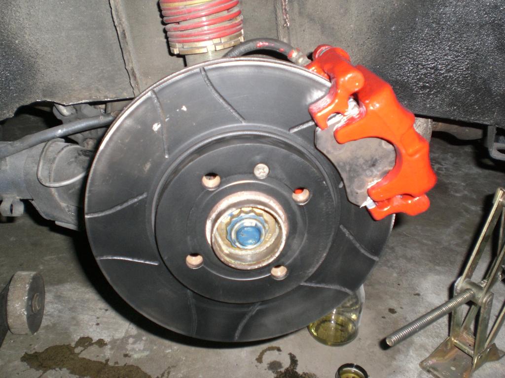

Wie wäre die Variante wenn man hinten den Sattel vom Audi S6 / Audi 200
mit den Radlagern vom Polo 6N2 und den innenbelüfteten Scheiben von vorn 256 x 20
Das kann man einfach so zusammenschrauben
In Verbindung mit einem Einstellbaren Bremsdruckminderer
