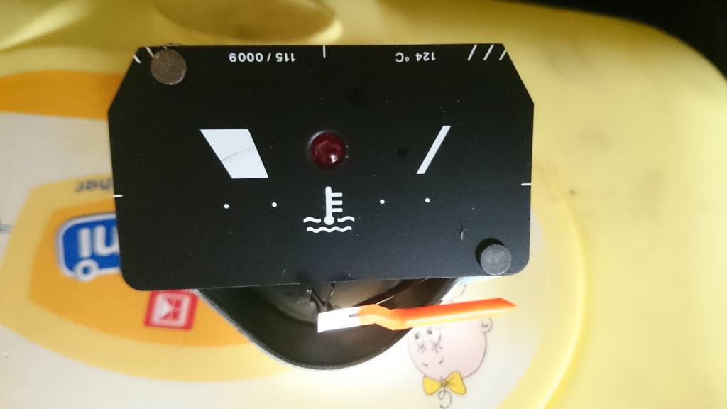

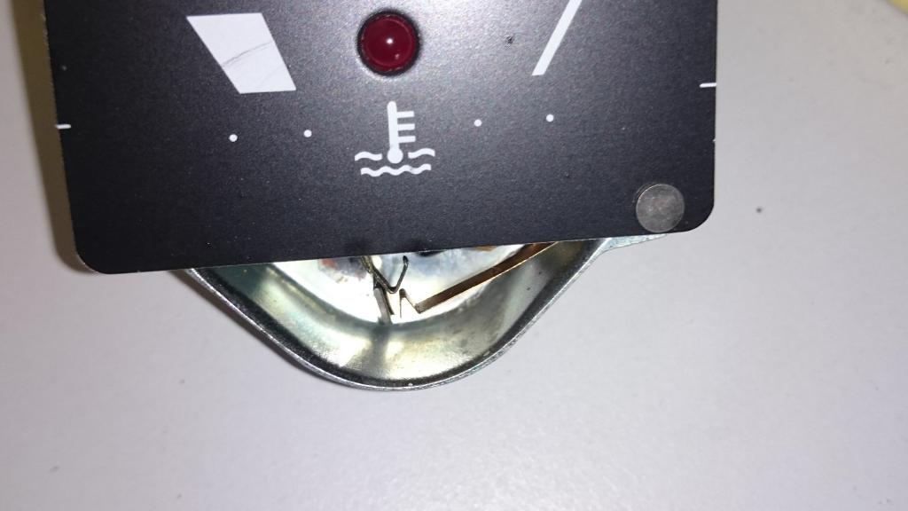

möchte das Thema mal wieder aufgreifen
Nachdem ich bei meinen Tacho nun die Nadel getauscht habe, habe ich ein Problem mit der Tankanzeige und mit der Temperaturanzeige
Kann mir jemand von euch einen Tipp gegeben, wie der Nadelstand sein muß, damit ich den Stand "Null" kriege?
Tank ist ca. eine Kammer zu weit vorne. Sprich eine Kammer vor der Reserve ist schon leer.
Temperatur fällt der Zeiger immer wieder aus dem Sicht Feld.
Wie muß die Nadel in die 2 Haken eingehängt werden damit es hält und funktioniert?
Hoffe Ihr könnt mir helfen
Möhre
