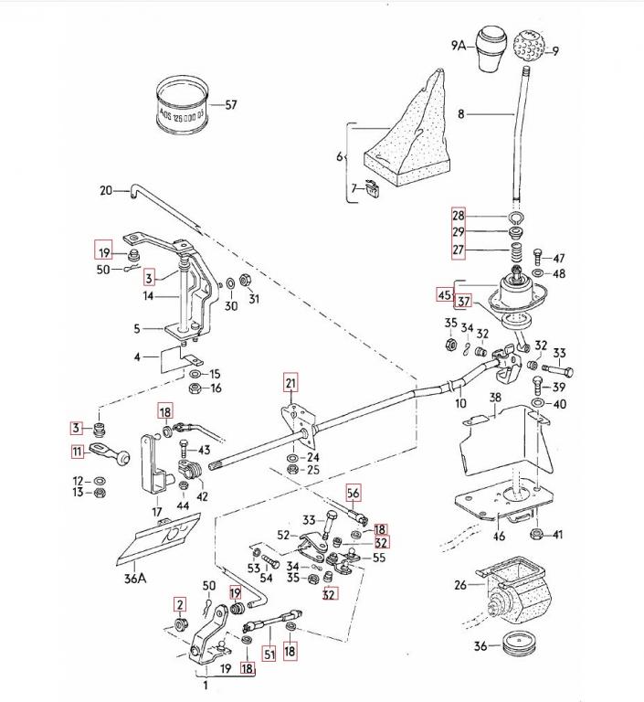

Hallo Gemeinde,
habe bei mir das Getriebe getauscht.
Ich habe nun das Problem das die Schaltung nicht einwandfrei geht.
Hackeln tut meistens der erste Gang. Flüssig in den 2ten kann ich nicht schalten da es sonst kracht. Wie stelle ich die Schaltung Optimal ein?
Getauscht habe ich mehrere Teile. Im Anhang ist eine Explosionszeichnung in der ich alle markierten Teile getauscht habe gegen Neue von VW oder von ClausVonEssen.
Meine Einstellung bisher:
[INDENT]Nr. 42 gelöst dann die 15mm mit einem Zollstock versucht einzustellen. Nr. 17 steht Senkrecht.
Dann habe ich mit Nr.45 die Feineinstellung versucht.[/INDENT]
Ich hoffe ihr könnt mir genauere Erklärungen geben. Da es doch sehr nervig ist ohne eine funktionierende Schaltung zu fahren.

Ich versuche mal, es aus dem Gedächtnis zu beschreiben:
- Grundeinstellung von #45 durchführen
- Schalthebel und Getriebe in Leerlaufstellung bringen
- #43 lösen und #42 von der Schaltstange #10 abziehen
- von zweiter Person das 15mm-Mass einstellen und halten lassen
- #42 auf die Verzahnung der Schaltstange #10 aufschieben und mit #43 befestigen
Das sollte es eigentlich gewesen sein...habe ich was vergessen?
