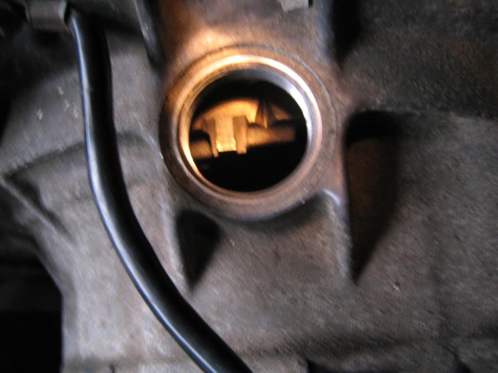

Im Loch ist rechts eine Kerbe zu erkennen. Ist das die für den Zündzeitpunkt ??

Ja, da sitzt üblicherweise die Zündmarke.

Hab ich mir auch gedacht aber wenn ich auf die Kerbe einstelle läuft er nicht gerade rund. Sobald ich ein Stück links kurz vorm Höcker gehe wirds deutlich besser. Wenn die Kerbe die Zündmarke ist frage ich mich wo der OT markiert ist oder ist der Höcker die OT. Weitere Markierungen bis auf noch einen Höcker hab ich nicht gefunden.

Ich mutmaße mal das die große Kerbe rechts OT ist und die Kerbe links der Nase der ZZP ist, würde auf jeden Fall vom Abstand her hinkommen.
bin Automatikfahrer, da sieht das sowieso anders/besser aus auf der Schwungscheibe.
Gruß Peet
Edit: die Zündmarke ist sogesehen links vom OT
Gruß Peet

Auf dem Bild kann ich nicht viel erkennen, aber Grundsätzlich gilt, wenn du von der Fahrerseite in das Loch schaust, dreht sich das Schwungrad links rum. Als erstes sieht du mit der Stroboskoplampe die Zündmakierung als nächstes kommt die OT Makierung.
Gruß Michael
