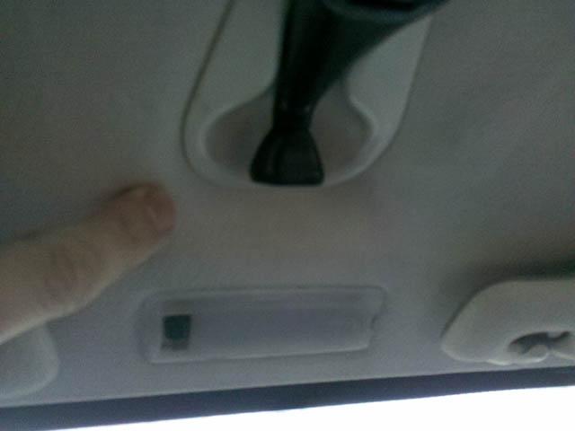

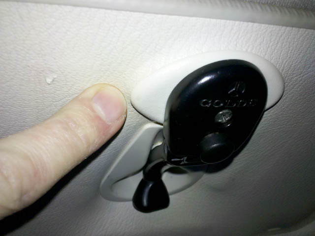

bei mir klappert/vibriert irgendwas an der Schiebedachmechanik im Bereich um die Kurbel. Drücke ich z.B. gegen das weißte plastik über der Krubel oder so wie auf den Fotos gegen den Himmel, ist das geräusch sofort weg. Was kann das sein, und wie komme ich da dran?

Ah, OK. Mit Keder meinst du die Umrandung/Abschlußleiste des Himmels beim Schiebedach?! Dann werd ich mich nachher mal daran machen. Das klappern nervt ziemlich. Hab vorhin schon die Innenbeleuchtung raus gehabt, aber da läuft der Holm irgendwie zusammen oder so, konnte man mit der Hand nicht nach hinten fühlen.

an die beiden schrauben vom kurbelgetriebe kommt man auch ohne den himmel zu lösen!
einfach die kurbel abschrauben und die blenbe abziehen dann kommt man dran.
