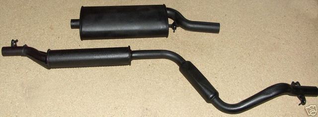

Hab mir einen Gillet Power Sound Endtopf besorgt. Originalteil mit ABE von 1984. *geil*
http://www.ebay.de/itm/Gillet-Sportauspuff-VW-Scirocco-53B-/170733583187?pt=DE_Autoteile&fits=Model%3AScirocco&hash=item27c083bb53
Jetzt hat der leider nur hinten am Endrohr eine "kleine" Aufhängung. Der Originale aber eine "große" am Endrohr und an der Vorderseite eine Doppelte. Am normalen MSD ist leider auch keine Aufhängung dran.

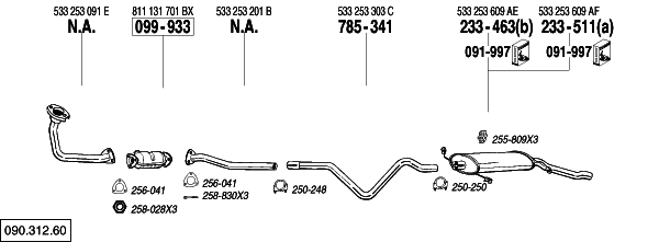

Die Gillet-Anlage: Der Bosal 233-511 Endtopf: Hat jemand ne Ahnung wie ich das lösen kann? Geht net die ABE flöten wenn ich die Halterungen umschweisse?
Soll ja 2016 ein H-Kennzeichen bekommen und da Brauche ich dringend ne ABE.

Der ist auch für die Alte Bodengruppe mit grosser ersatzradmulde. Anderen Halter dran und fertig.

Leider wirste mit der Anlage /ESD kaum Spaß haben.Ich hatte von dem auch mal ne Anlage gehabt und die war selbst für den 1,6er nicht wirklich gedacht und die Passgenauigkeit war kaum gegeben.Vom Klang mal garnicht zu sprechen.

Ich glaube nicht, dass ein Scirocco mit EZ nach 1984 in der ABE auftaucht und damit hat sich die Frage nach der Gültigkeit der ABE schon von selbst beantwortet.
