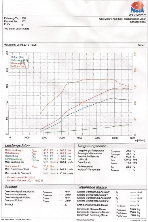

Fahre auch Super Plus und mittlerweile wieder die KR-Nockenwelle im PL. ZZP ist 2 Grad früher als original, also im Leerlauf 8° v.O.T. mit PL-Zündschaltgerät.
Leistungsmessungen ergaben mit zwei Auslasswellen und KR-Zündschaltgerät 145,1 PS am Motor...
...und mit KR-Wellen und PL-Zündschaltgerät 143,2 PS mit einem deutlich schönerem Drehmomentverlauf. Die habe ich jetzt auch schon ne Weile drin und mache die nicht mehr raus.
Habe jetzt gerade nicht viel Zeit, um hier zu schreiben, aber wenn ihr Fragen habt, dann fragt. Mir steht auch ein MAHA-LPS zur Verfügung, kann dazu auch noch was sagen, wens interessiert.
10PS sind eigentlich IMMER drin
Im Anhang das Leistungsdiagramm:

heißt also zusammengefasst: KR-Nocken (Ein-und Auslass) mit PL Zsg ohne verstellbares Nockenwellenrad und einem ZZP 2 Grad vor original ist das einfachste und bessere fürn Alltag.
Hab ich das richtig verstanden?
Das mit der PL Welle umbauen versuch ich trotzdem. Mal schauen was mir besser taugt

@GT II
hast du auch ein Diagramm mit den zwei Auslaßwellen? Der Motor steht echt gut im Futter wenn alles andere Original ist und man der Messung glauben kann. Drehmomentverlauf ist ja echt lang ziemlich gleichmäßig hoch.
