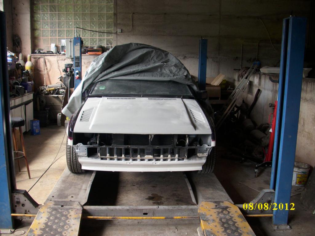

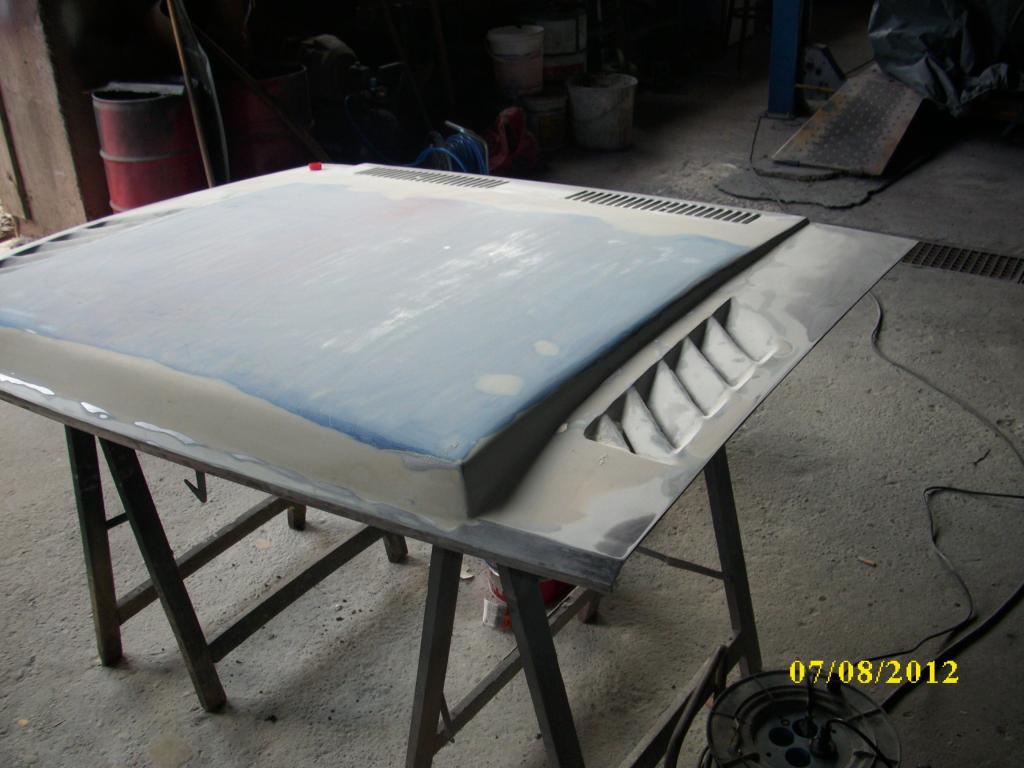

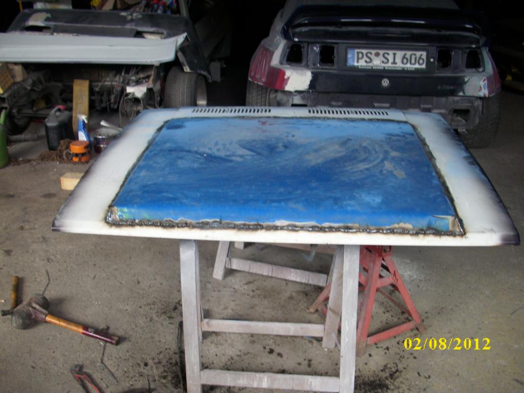

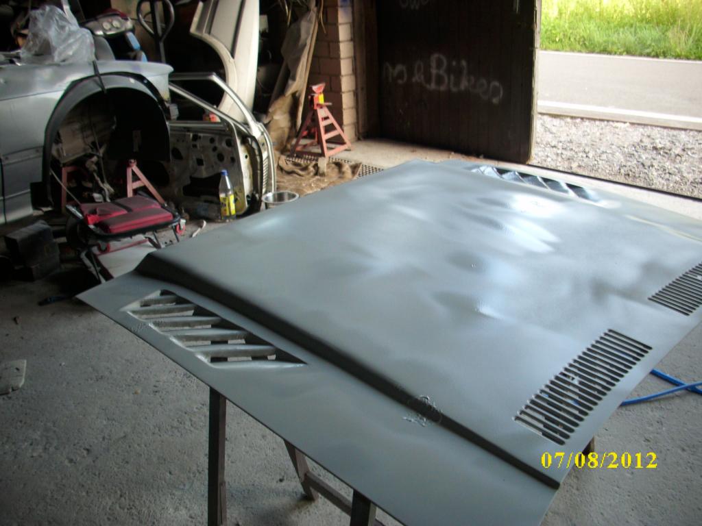

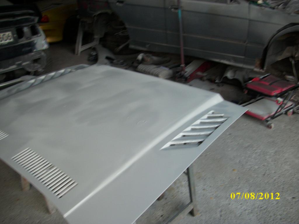

Da das ja woll noch keiner versucht hat hier mal Bilder von meiner!

Die untere Origiale ist nicht ausgeschnitten, richtig? fehlen vorne halt noch die Luftschlitze aber sonst sieht das schon gar nischt so schlecht aus.

Sehr schön
Wann gibts ne Sammelbestellung?

Sehr cool, machst du vorne noch die Schlitze rein ??

Habe 2 varianten schlitze oder was anderes abwarten was es wird.

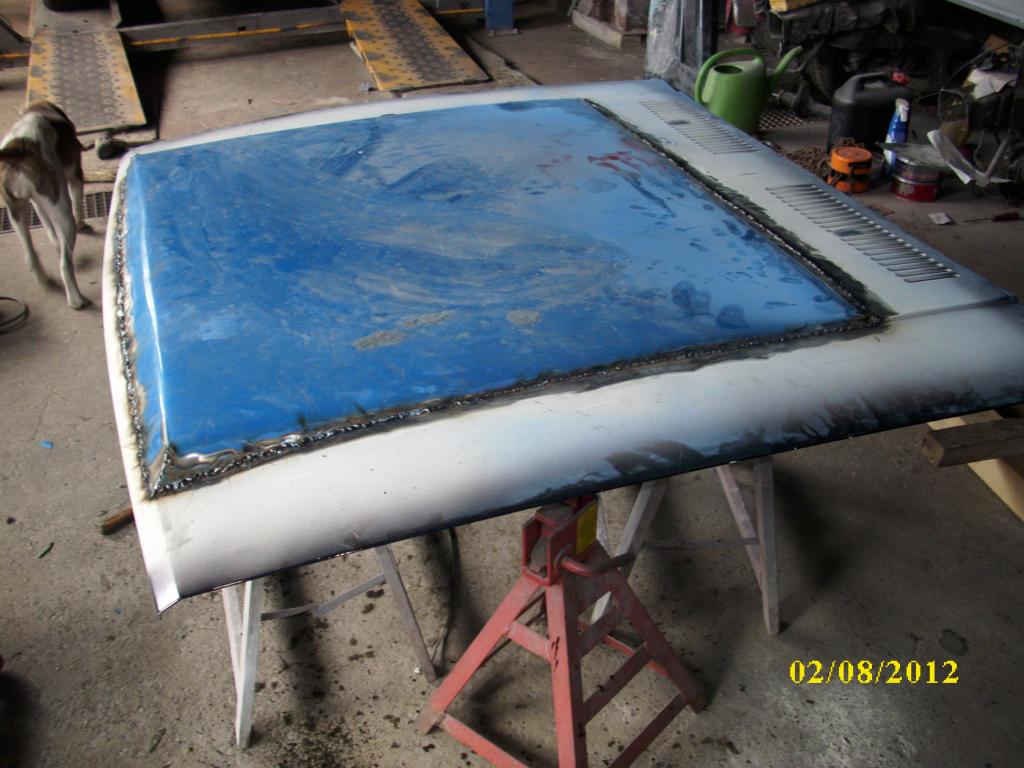

Ich habe mir auch schon überlegt eine selber zu machen. Würde ev auch gehen, wenn man die Haube den Kanten entlang und vorne aufschneiden würde und dann quasi "hoch heben" und den Spalt wieder mit Blech zu machen.

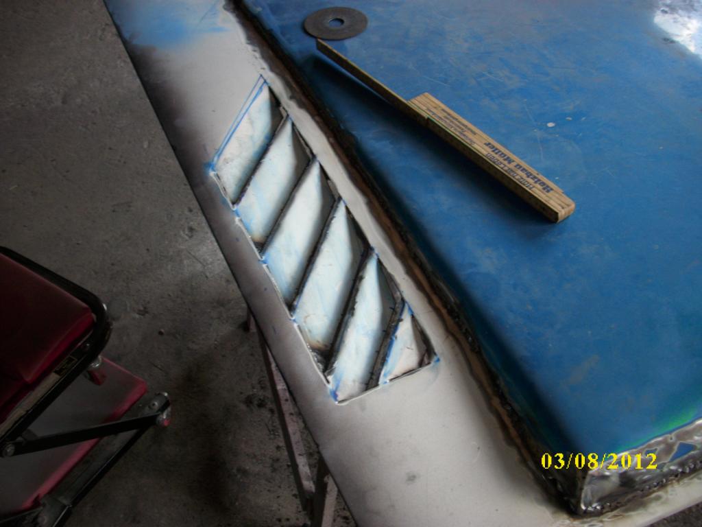

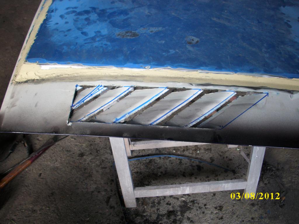

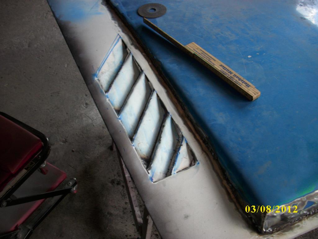

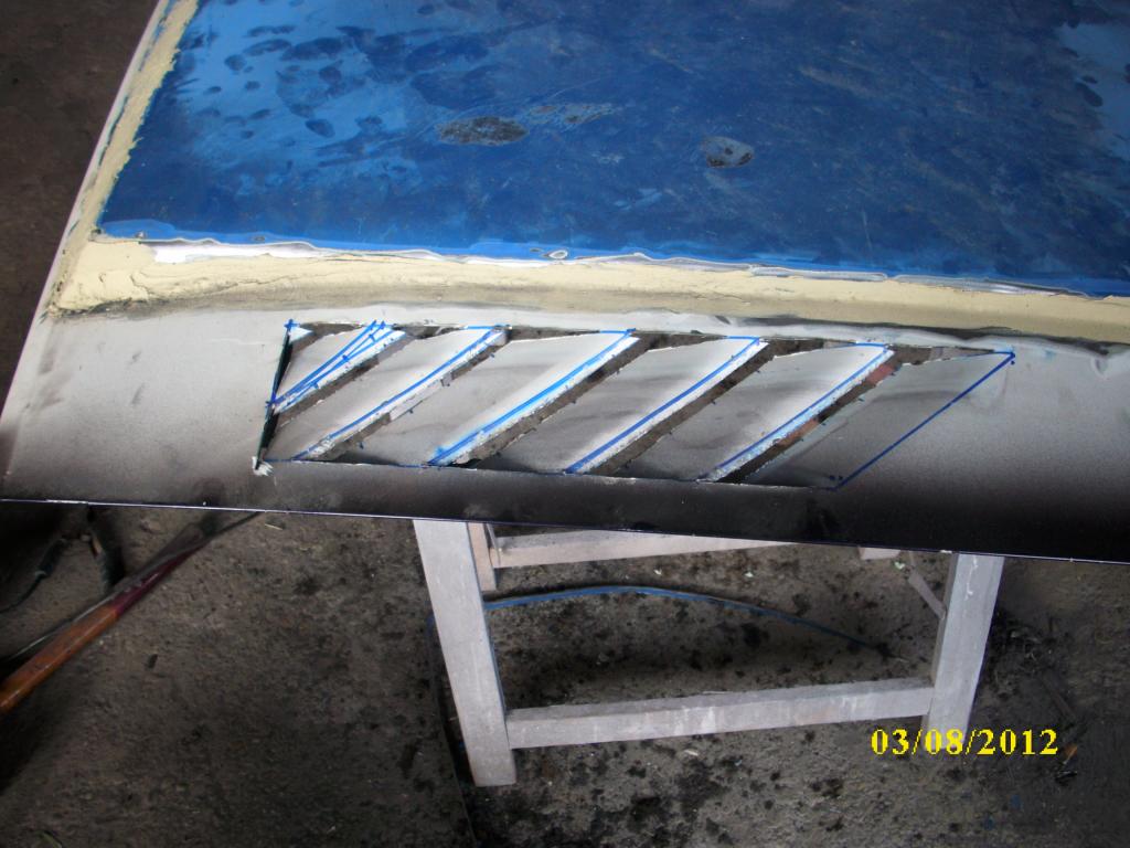

Hast du die Lamellen der Lüftungsschlitze auf der Seite unten mit einem Blechstreifen verschweisst?

Das geht so nicht die Haube wÜrd instabil und wellig. Ja die Lamellen der Lüftungsschlitze sind an beiden Seiten verschweist.sciroccogls hat geschrieben:Sieht gut aus!

hast du auch mla ein Foto von Unten ??
Hast du die untere Haube noch orginal oder auch aufgeschnitten, bzw. schneidest du dich noch auf ??

Bilder von Unten habe ich keine,ist aber noch alles Original wegen der Stabilität.
Habe sie nach einer RSS Haube nachgebaut, die ist innen auch zu nur die Streben sind der höhe angeglichen.
